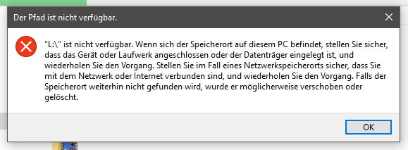

ich hoffe ich bin hier richtig. Ich probier mal das Problem zu beschreiben. Ich arbeite in der IT bei einer Firma und da haben wir Netzlaufwerke (Server), für verschiedene Abteilungen. Nun sind wir dabei alle Rechner auf Windows 10 zu installieren, aber da funktioniert ein bestimmtes Netzlaufwerk nicht mehr. Auf Windows 7 läuft es einwandfrei aber aus irgendeinem Grund kann man es bei Win10 nicht richtig laden, manchmal klappts, aber öfters nicht. Es kommt dann immer die selbe Fehlermeldung:

@ekin06 es erscheint die Meldung die ich in der Einleitung gezeigt habe.
Also ich klick drauf, dann kommt die Meldung - drück "OK" - wiederhole diesen Vorgang paar mal - irgendwann komm ich dann darein, aber dann möchte ich in einen weiteren Unterordner und dann erscheint wieder dieselbe Meldung.

Das kann ich mir nicht vorstellen. Oben klickst du auf das Netzlaufwerk "L:" (wo vielleicht die Freigabe "Apps" dahinter steckt, aber dazu hast du leider nichts geschrieben). Es kann unmöglich die gleiche Meldung erscheinen wenn du auf die Freigabe klickst, da die Freigabe über UNC Pfad angesprochen wird.
