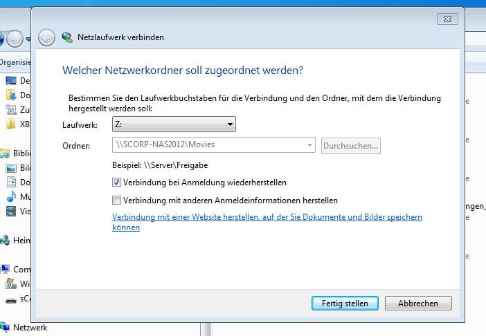

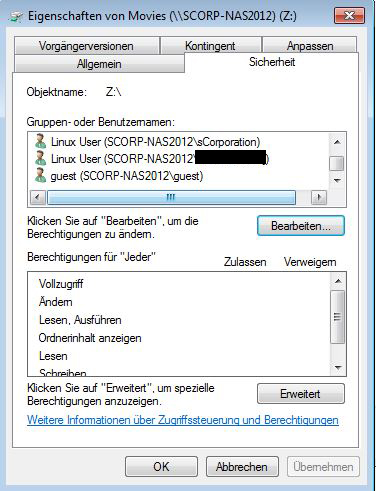

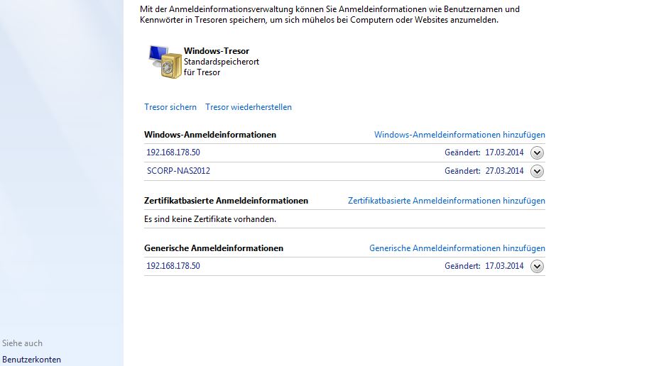

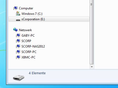

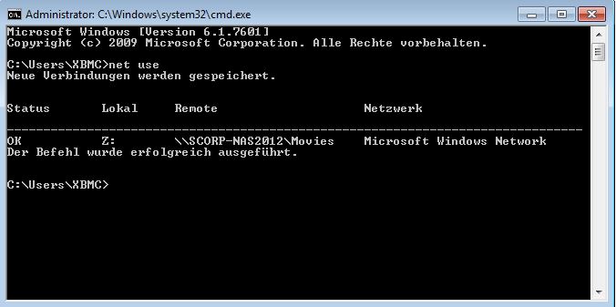

Also hab einiges Probiert und gelesen und leider hat alles nichts geholfen. Ich zeig euch mal einige Bilder. Vielleicht entdeckt ihr ja den Fehler irgendwo:
bild1.JPG So sieht es aus, wenn ich den NUC oder auch Mini PC starte
bild3.JPG Dann kann ich manuell, wie oben benannt, das Netzwerklaufwerk rüberziehen und verlinken.
bild3.JPG Dann sieht es so aus, wie es auch beim Start aussehen sollte, aber nicht tut.
bild4.JPG In den Eigenschaften sehe ich nicht viel was ich einstellen könnte
net user.JPG In der DOS Box steht es auch nachdem ich es manuell verlinkt hab
tresor.JPG IM Tresor steht auch alles was so sein soll
