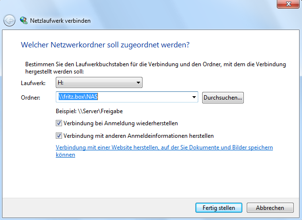

Ich gehe ganz normal auf Netzlaufwerk verbinden und werde aufgefordert Benutzername und Passwort einzugeben soweit sogut tue ich dann (ja es sind die richtige die ich auch bei der fritzBox eingegeben hab und Anmeldung mit Benutzername und Passwort in der fb ist auch aktiviert)

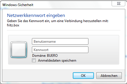

Danach fordert mich Windows jedoch auf ein Netzwerkkennwort einzugeben was zu dem Benutzer auf dem PC gehört.

Mach mal ein Bild von der Aufforderung. Eigentlich kann man dort wählen, "Mit anderem Benutzer" (oder ähnlich) anmelden.

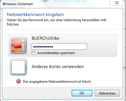

Edit: Ja, und bei Screenshot 1, Anderes Konto, das geht nicht?
Edit 2: Probiere folgendes, Windows, Startknopf, Suche nach "Tresor". Du findest den Windows-Tresor. Dort "Generische Anmeldeinformationen hinzufügen". Du fügst fritz.box samt Benutzer/Pass der Fritzbox hinzu. Danach versuchst du wiederholt das Netzlaufwerk zu verbinden.
zu deinem letzten screenshot: buero\ulrike kann nicht funktionieren, die fritzbox ist doch kein windows rechner und gehört damit auch nicht zur domäne bzw arbeitsgruppe "buero"
guck mal auf AVM webseite wie das richtig gemacht werden muss. zb kann es sein dass du ".\ulrike" eingeben musst, damit windows das "buero" weglässt.
Ist Ulrike der Benutzer auf BUERO oder der FritzBox?
Windows setzt bei diesem Anmeldefenster immer die eigene Domäne (in deinem Fall ist das BUERO) davor. Wenn du Ulrike als Benutzer eingibst, macht also Windows BUERO\Ulrike draus. Da musst du zusätzlich zum Benutzernamen auch den Servername eingeben.
Nagel mich nicht drauf fest, aber ich würd's mal mit \\fritz.box\Ulrike als Benutzername und dann dem Passwort das du in der FritzBox dem Benutzer Ulrike gegeben hast probieren.
