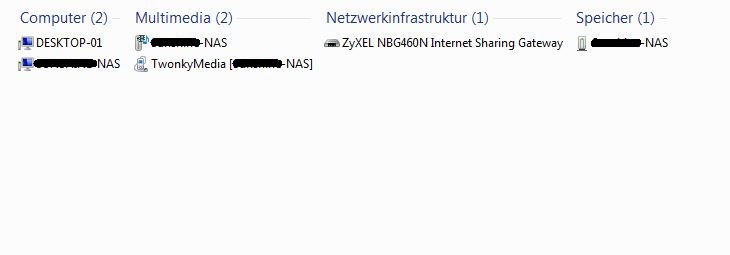

das Problem mit CIFS kenne ich, in der Netzwerkansicht fehlt die ersten ~5 Minuten das NAS unter Computer:

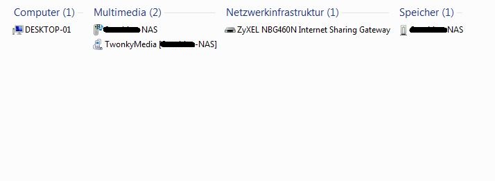

Nach einer Weile taucht sie dann aber auf:

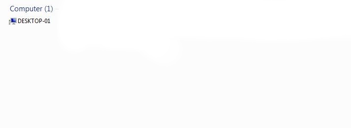

Das ist ja mehr oder weniger das normale verhalten. Nach dem starten des PC sieht das aber so aus:
Da fehlt alles ... und somit auch die Netzlaufwerke (die mittels IP verbunden sind, nicht per Name). Ich vermute das hängt zusammen :( .
Auch warten hilft da nicht, erst wenn ich im Geräte Manager den Netzwerkadapter deaktiviere und wieder aktiviere bekomme ich das "normale" Verhalten, dann habe ich auch Verbindung mit den Netzlaufwerken.
Irgendwas scheint nicht vom Start an zu laufen und auch erst zu starten wenn der Netzwerkadapter neu gestartet wird, die Ereignisanzeige bringt mich auch nicht weiter. keine Fehler.
