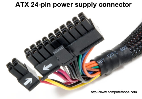

Das sind eher 24 und 20 Pins. 24 der neue Standard, 20 der alte. Eigentlich sind die zusätzlichen 4 Pinne nur angeklemmt. Schau Dir den Stecker mal genauer an. Die vier Pinne sollten abtrennbar sein.
In etwa so.
