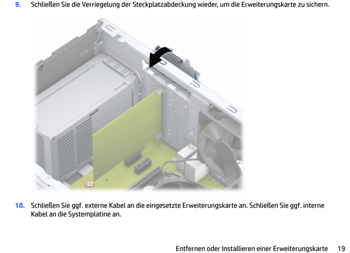

Nichts, kauf Dir lieber ein gescheites neues Netzteil. Laut Doku sieht das nach einem Netzteil aus, was Du durchaus tauschen kannst.
http://h10032.www1.hp.com/ctg/Manual/c06413994.pdf
