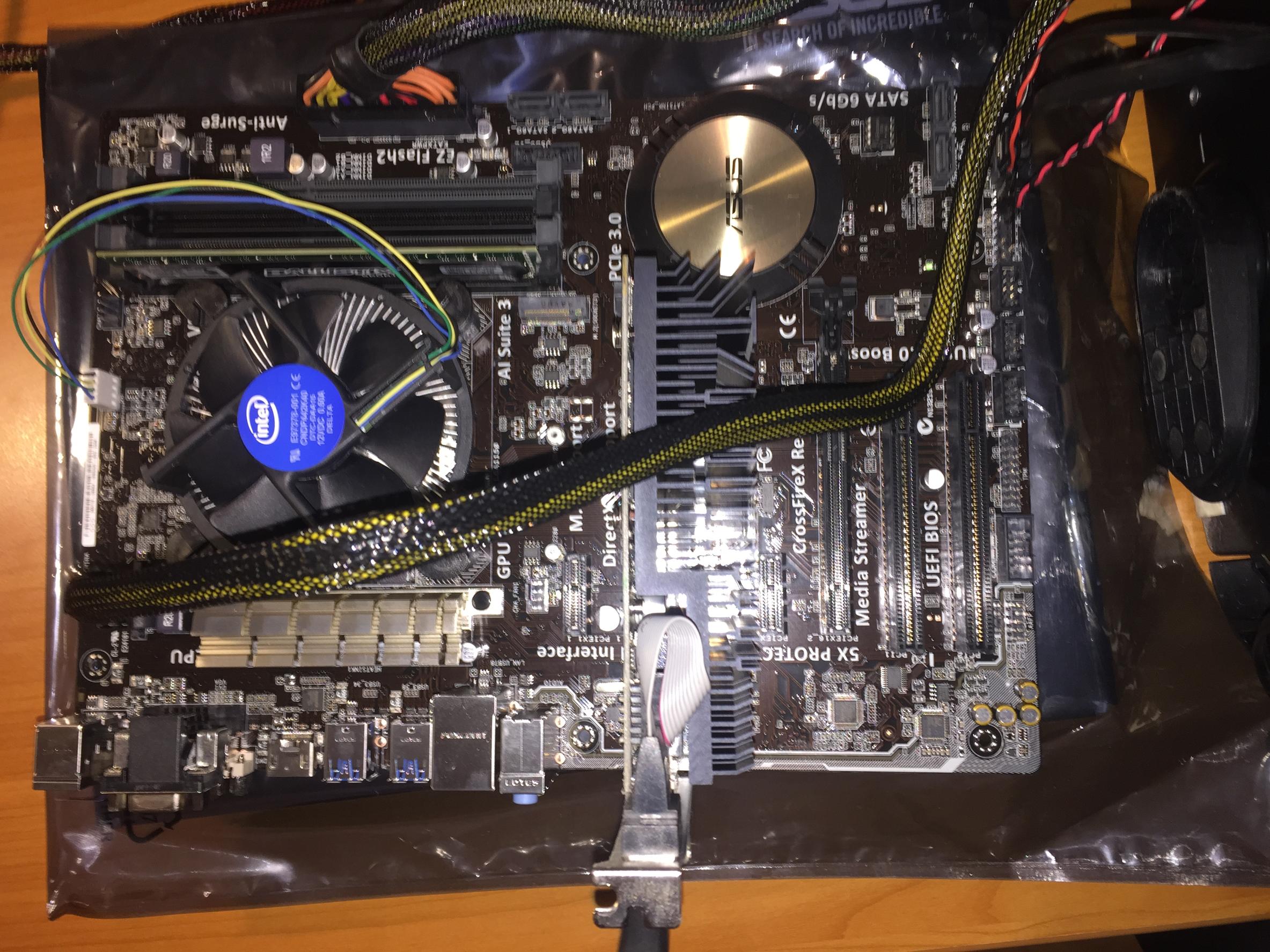

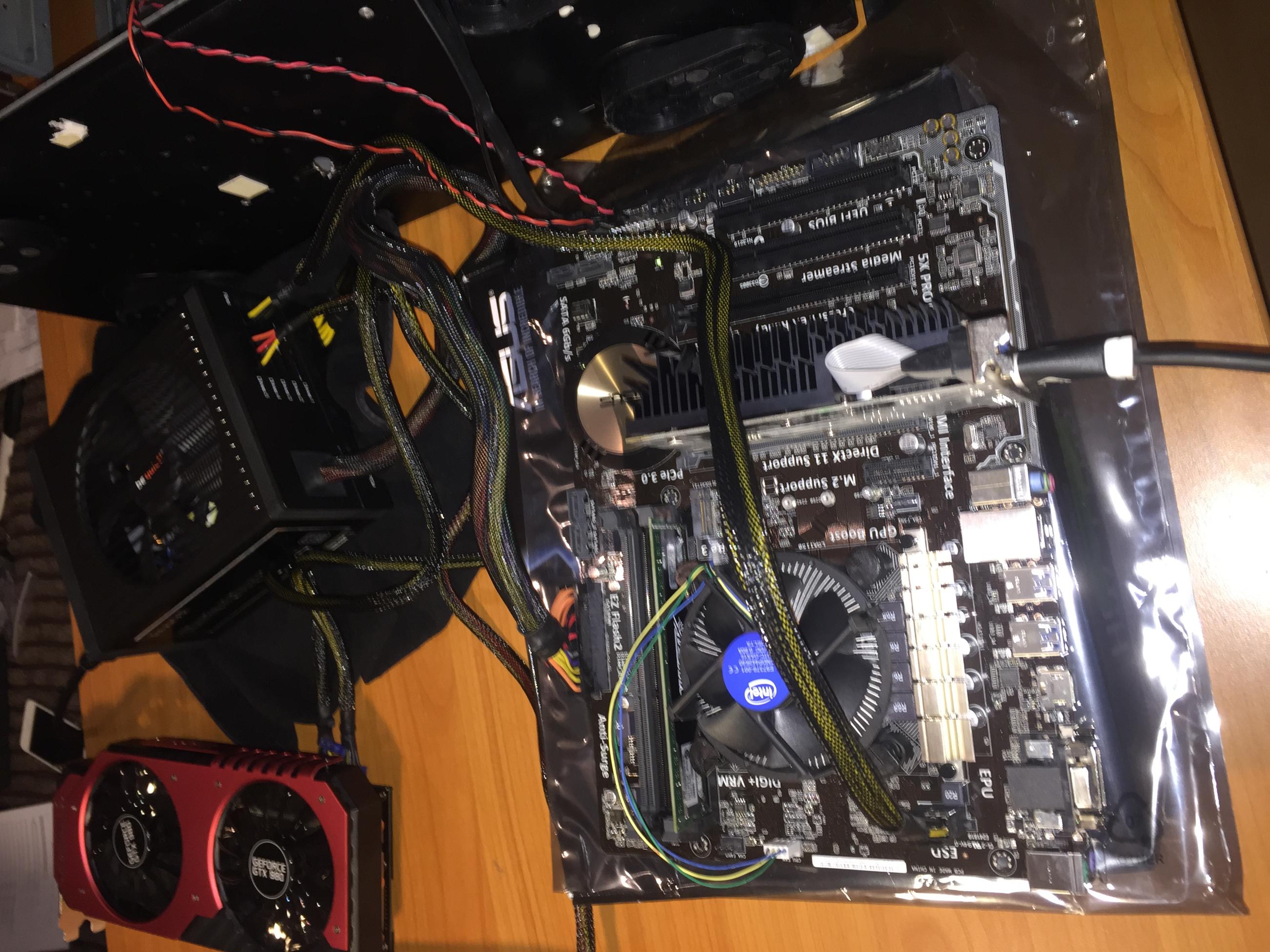

ich wollte gerade meinen PC zusammenbauen, habe aber Probleme.
Alle Teile sind neu.
Asus h97 plus
Xeon
Bequiet 850
8GB Ram
980gtx
Der PC macht keine Fehlermeldung, kann aber sein, dass der interne Speaker defekt ist.
Hab zwei Grafikkarten getestet, kein Unterschied.
Finde es auch sehr strange, dass der BeQuiet auf 100% läuft.
Kann mir einer helfen?
Alle Lüfter laufen(Cpu, Graka,Netzteil), aber kein Bild :(
8pin CPU-Stromstecker angeschlossen ..
Grafikkartenstrom angeschlossen (beide) ..
Welcher be quiet läuft auf 100% - der Netzteillüfter?
Motherboard-Abstandhalter sauber montiert.
Ja der Netzteillüfter läuft 100%
Graka hab ich ne passive ohne zusätzlichen Stromanschluss getestet.
Wenn ich den CPU stecker ziehe, selbes Ergebnis
Und welches Netzteil hast du überhaupt - be quiet und 850 Watt gibt's verschiedene ....
Dark Power 850 W
Hab mal Bild und Video hinzugefügt:

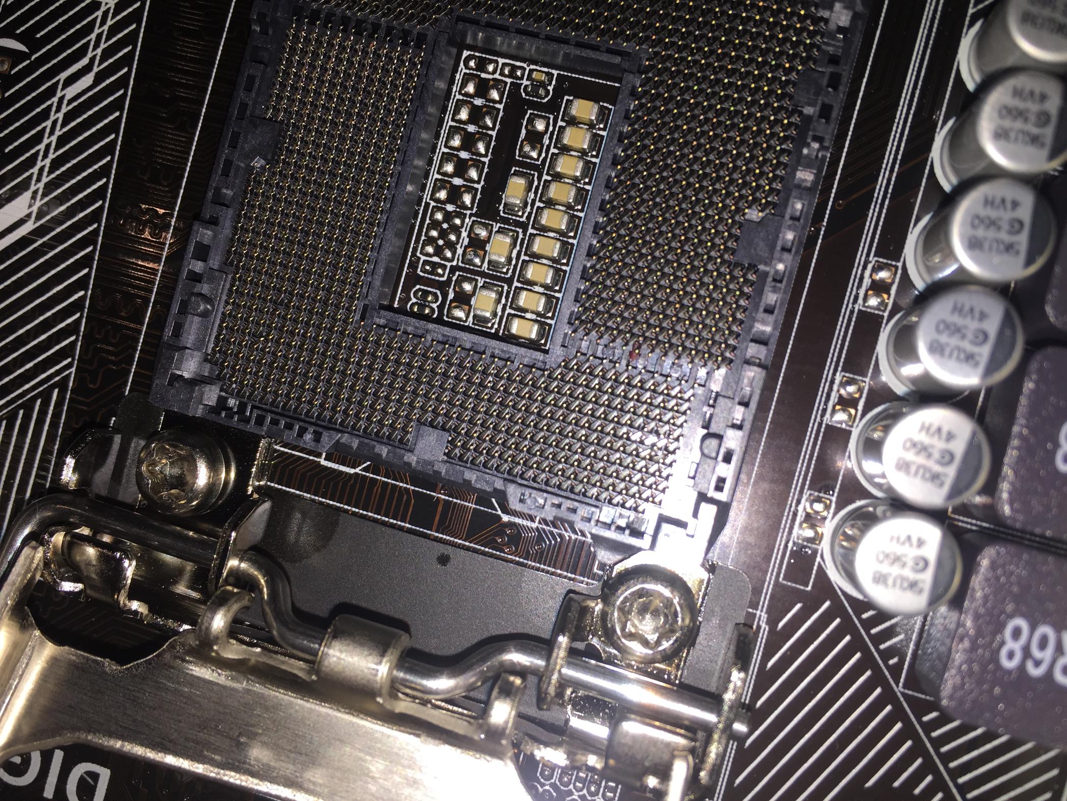

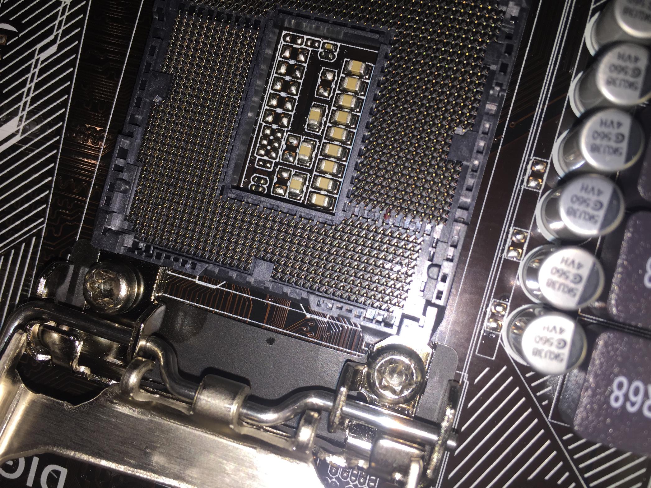

Sind diese Pins verbogen?
Hat Mindfactory mir nen defektes Mobo geschickt?

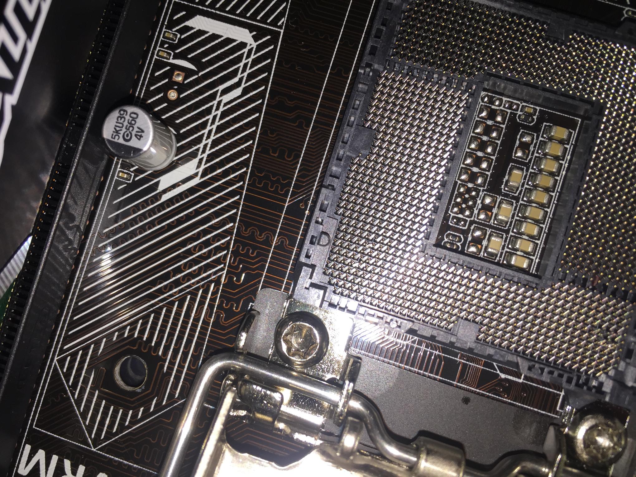

wenn ich seitlich gucke, sind 3 -4 pins schräg, während alle anderen nach oben gucken.
Die sind verbogen, ja.
Und viele verbiegen Pins auch bei der Demontage des CPU Schutzes. Dieser Plastikdeckel, den Du vom Sockel entfernen musstest.
Ja, so wird die CPU in dem Sockel nicht funktionieren. Du könntest versuchen, mit kleinen Werkzeugen die Pinne wieder richtig auszurichten.

jop schaut verbogen aus, entweder beim ein ausbau verbogen oder du hast das glück nen rückläufer bekommen zu haben der nicht ordentlich geprüft wurde oder der dir untergeschoben wurde
da bleibt dir nur
1. das ganze reklamieren (wenn du dir sicher bist es nicht selbst verschuldet zu haben) gefahr besteht aber das die sich querstellen und meinen du warst das
2. vom 14 tägigen rücktrittsrecht gebrauch machen , sofern nicht abgelaufen , hier besteht aber auch die gefahr das die das a. sehen und du nix bekommst b. es eh schon wissen und dir den schwarzen peter zuschieben
