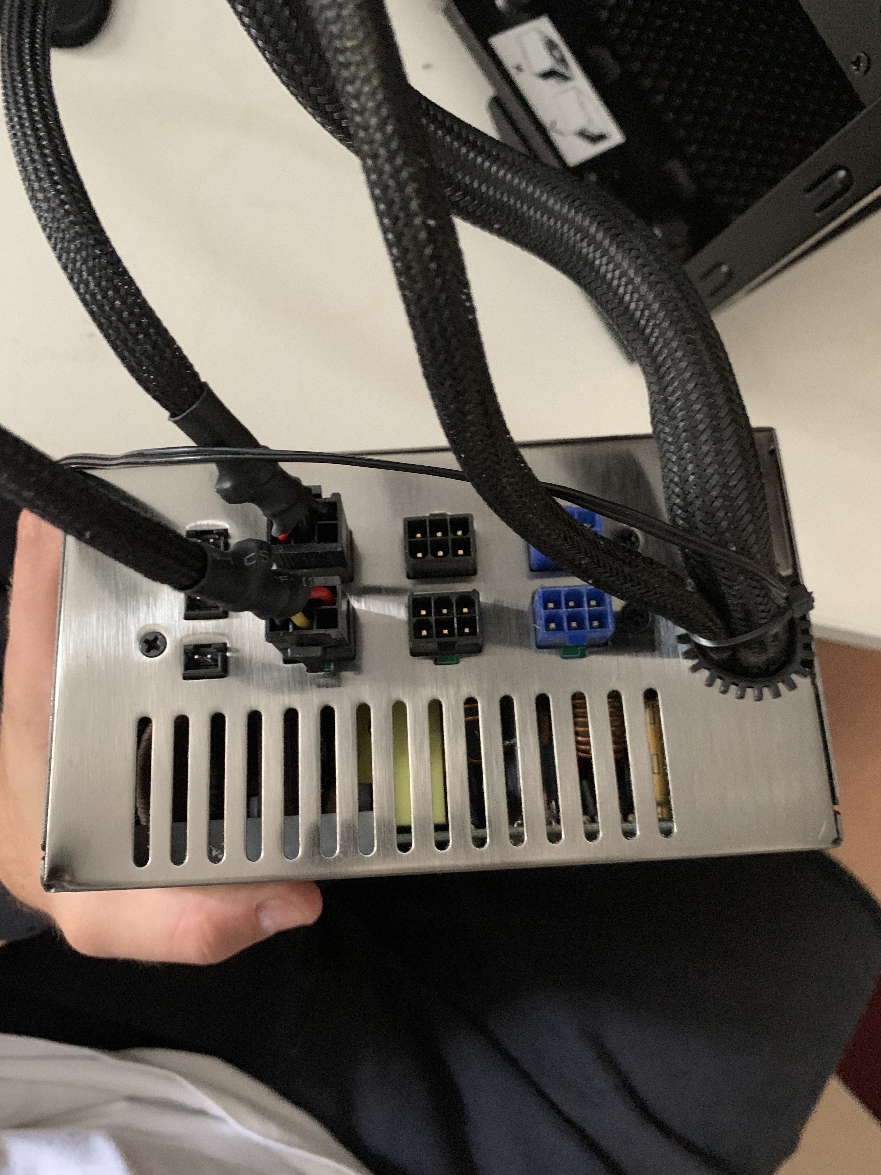

Guten Abend Community,
ich habe mir eben auf Ebay Kleinanzeigen ein größeres Netzteil gekauft, das Be Quiet Dark Power PRO (genaue Beschreibung oben).
Leider fiel mir erst zuhause auf, das dieses Netzteil nur 6PIN PCIe Anschlüsse für eine Grafikkarte vorgesehen hat.
Gibt es eine Möglichkeit von 6 PIN auf 8 PIN zu gehen ?
Die Blauen Ausgänge vom Netzteil sind für die Grafikkarte, gibt es vielleicht ein Adapterkabel welches auf der einen Seite 6 Pins und auf der anderen 8 Pins hat?

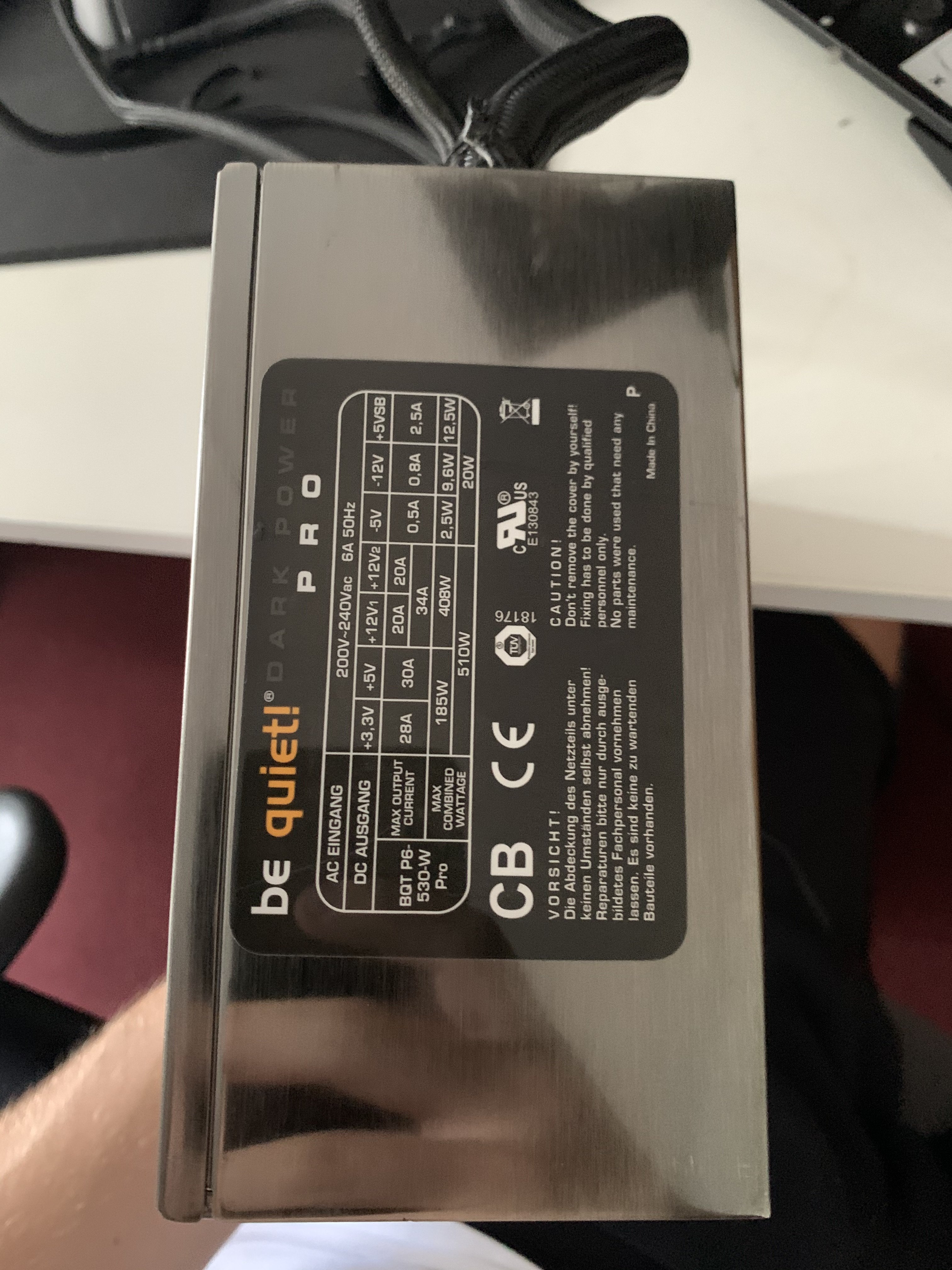

Du willst echt ein 10-14 Jahre altes Netzteil für den PC benutzen?
Wieso hast du überhaupt sowas altes gekauft?
Was hast du dafür bezahlt??
Gibt es. Würde ich aber nicht empfehlen.
Das Netzteil ist ungefähr 1000Jahre alt. Ich weiß nicht ob du deine Hardware da dran hängen willst. Aber grundsätzlich gibt es 2x 6Pin zu 1x 8Pin PCIe. Aber ich würde die nicht unbedingt benutzen.

Netzteile altern, die verbauten Kondensatoren trocknen aus. Dadurch kann die Leistungselektronik im Netzteil nicht mehr ordnungsgemäß Arbeiten. Bestenfalls stürtzt der PC einfach ab, schlimmstenfalls nehmen die Komponenten durch Überspannung schaden. Im allgemeinen sagt man 6 - 7 Jahre, danach ein neues Netzteil beschaffen.
Test in PC Praxis anno Mai 2006, das ist nun wirklich zu alt, um sinnvoll für diese Komponenten verwendet zu werden!
