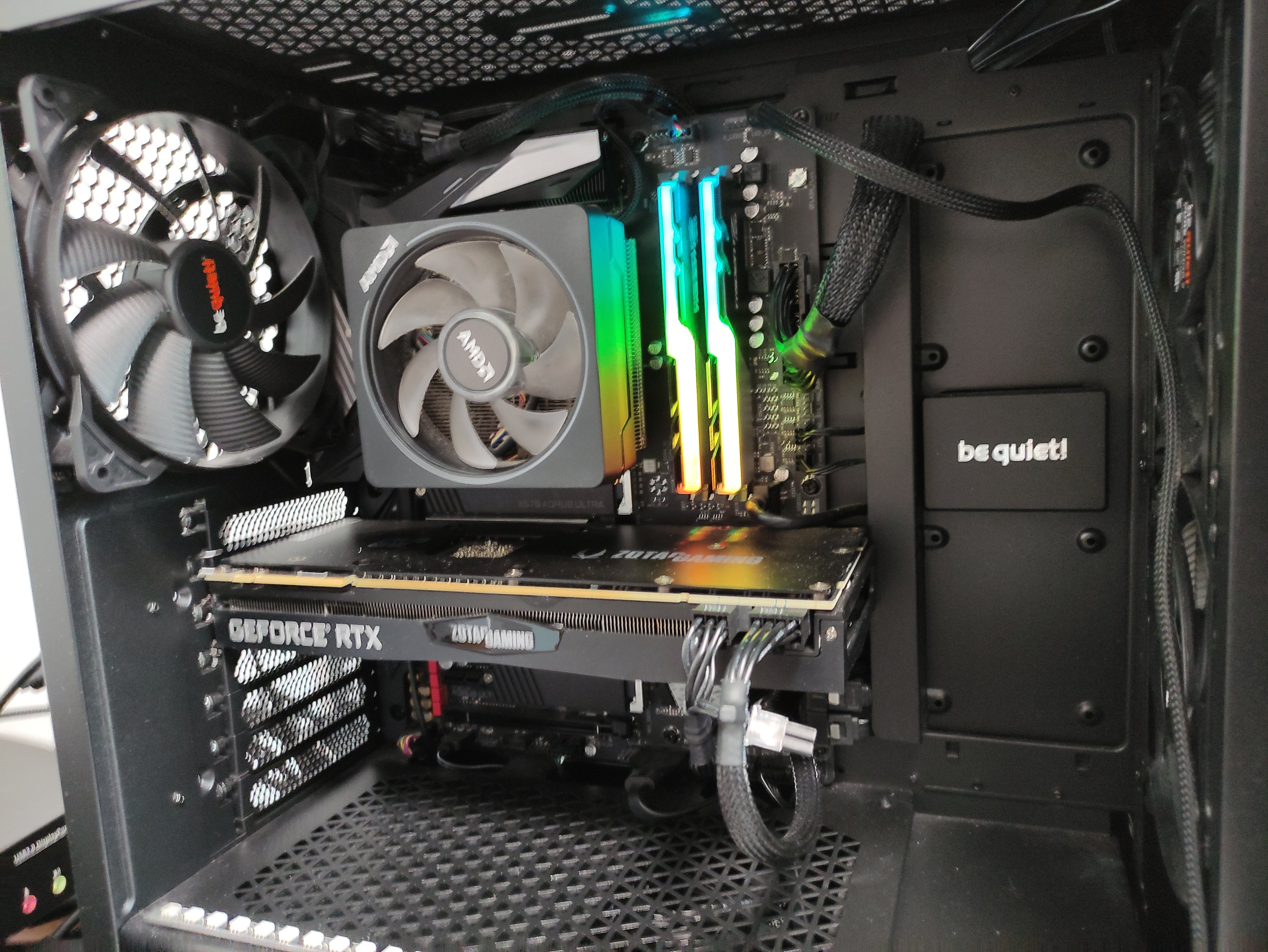

nachdem ich einschalte sieht es übringes wie folgt aus:

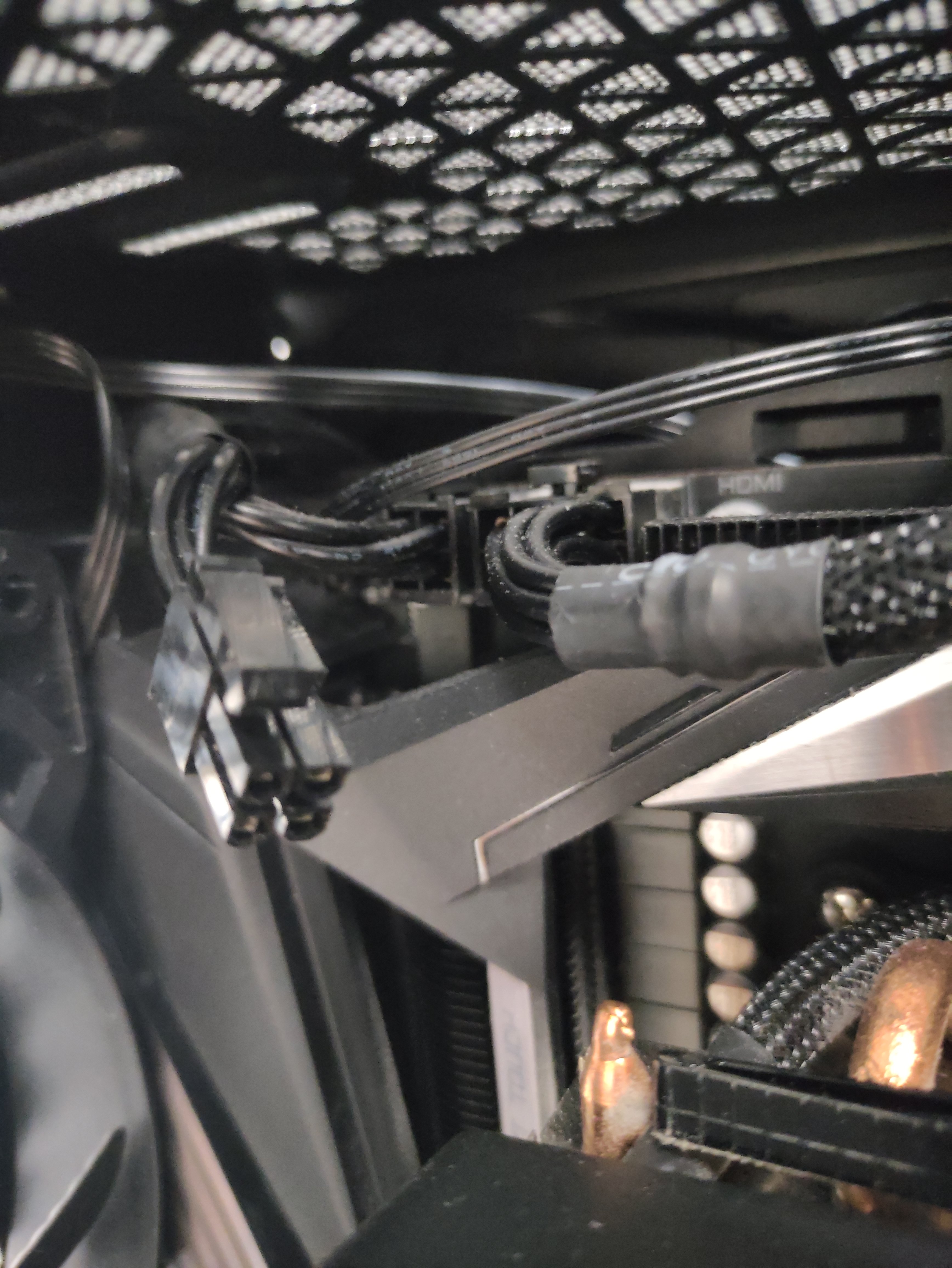

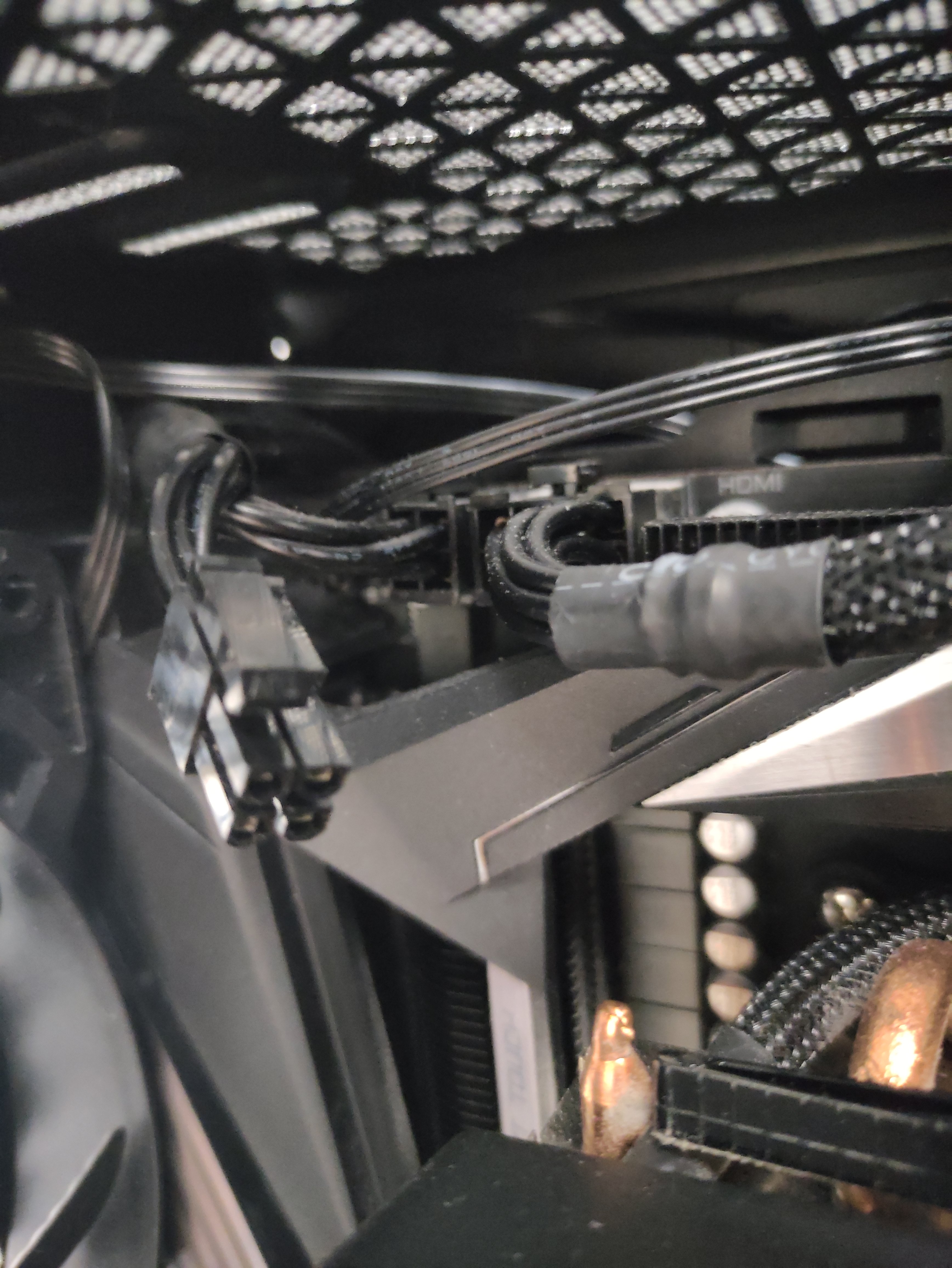

Was steckt hier oben in dem CPU Stecker drin?
Der CPU Kühler könnte auch mal eine Reinigung vertragen 😮‍💨
hae? Also ich sehe hier keinen staub?
das ist einfach ein weiterer stecker der nicht verwendet wird...
