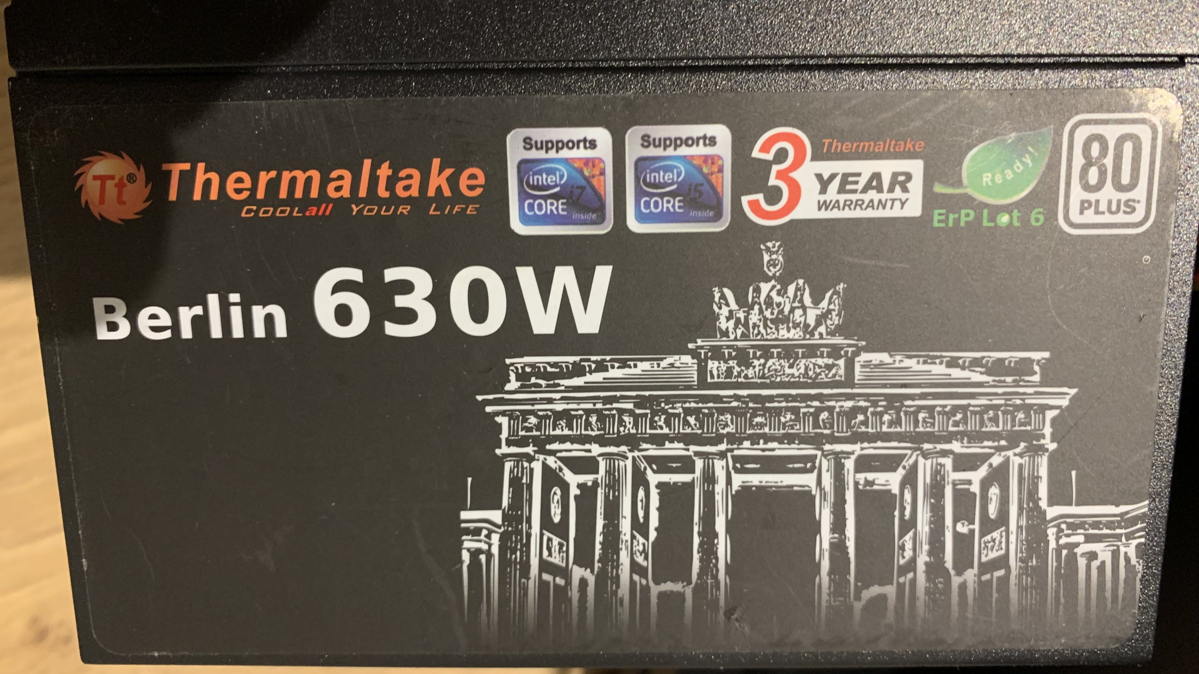

thermaltake 115-230vac
Das defekte war von Sharkoon und bis 750w ausgelegt, die genaue Bezeichnung kann ich allerdings nicht mehr finden da es mittlerweile entsorgt wurde.

also eher auch ein neues Netzteil kaufen. Das Alter war mir nicht bekannt. Nur, was machen die neueren denn anders wenn sie dieselbe Leistung haben :confused_alt:
Das ist keine Frage der auf dem Typenschild aufgedruckten Leistung, sondern der Qualität der Bauteile, welche nebenbei auch altern.
Das Thermaltake NT gibt es sogar noch zu kaufen, aber nicht von vertrauenswürdigen Quellen.
Es stammt aus dem Jahre 2011 (k.A. von wann Deines dann ist), aber das gehört NICHT mehr in einen modernen PC.
https://geizhals.de/thermaltake-german-series-berlin-630w-atx-2-3-w0393re-a636301.html
Neue NTs hören auf ATX 2.4x, 2.5x oder gleich 3.0 und können gerade was Lastspitzen angeht deutlich schneller darauf reagieren und souveräner damit umgehen.
Du solltest - hier beispielhaft bequiet - über ein Pure Power 12 mit 650 oder 750W oder ein Straight Power 12 in auch dieser Leistungsklasse nachdenken. Ähnliche NT in auch dieser Qualität gibt es beispielswese von Seasonic und Corsair (und auch noch anderen).
Wenn es Thermaltake sein soll, dann eher solche (die bewegen sich preislich auf dem Niveau der BQ Pure Power 12):
https://geizhals.de/thermaltake-toughpower-gf-a3-gold-atx-3-0-v128303.html
Die Wattzahl eines Netzteils sagt wenig über die verbauten Teile aus und grundsätzlich sollte man keine 12 Jahre alte Hardware kaufen wenn man für dasselbe Geld auch neue bekommen kann.
In den 12 Jahren haben sich Netzteile auch weiterentwickelt, haben neue Schutzfunktionen, können Lastspitzen anders abfangen etc.

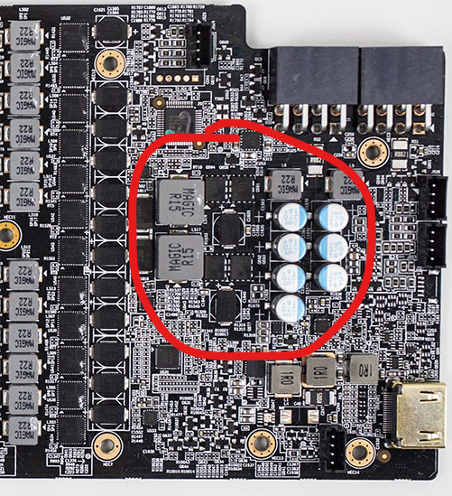

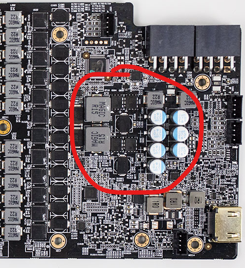

AssassinWarlord schrieb:
eine Aorus? irgendwie dachte ich mir das schon...
Schraub mal auseinander die karte...wenn die in dem Bereich hier einen schaden hat - kannst du sie direkt entsorgen oder als "Wirtschaftlicher Totalschaden" bei ebay Kleinanzeigen für so 40€ rum noch verkaufen

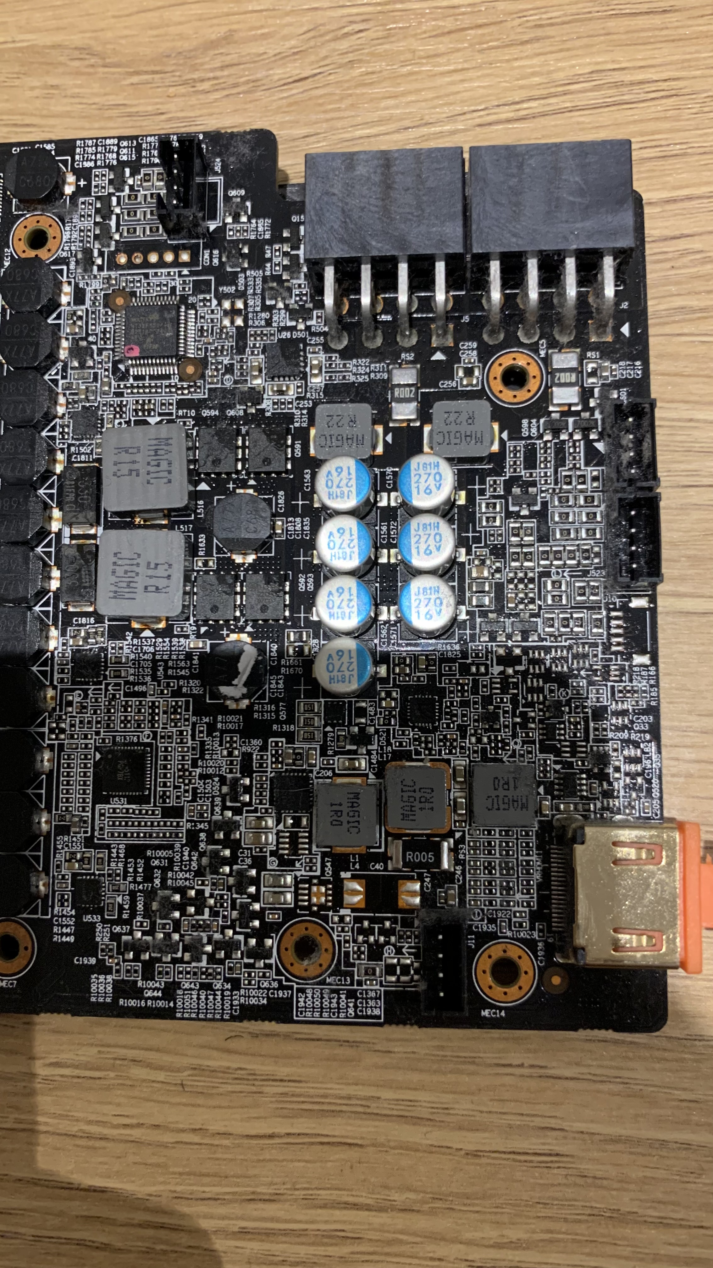

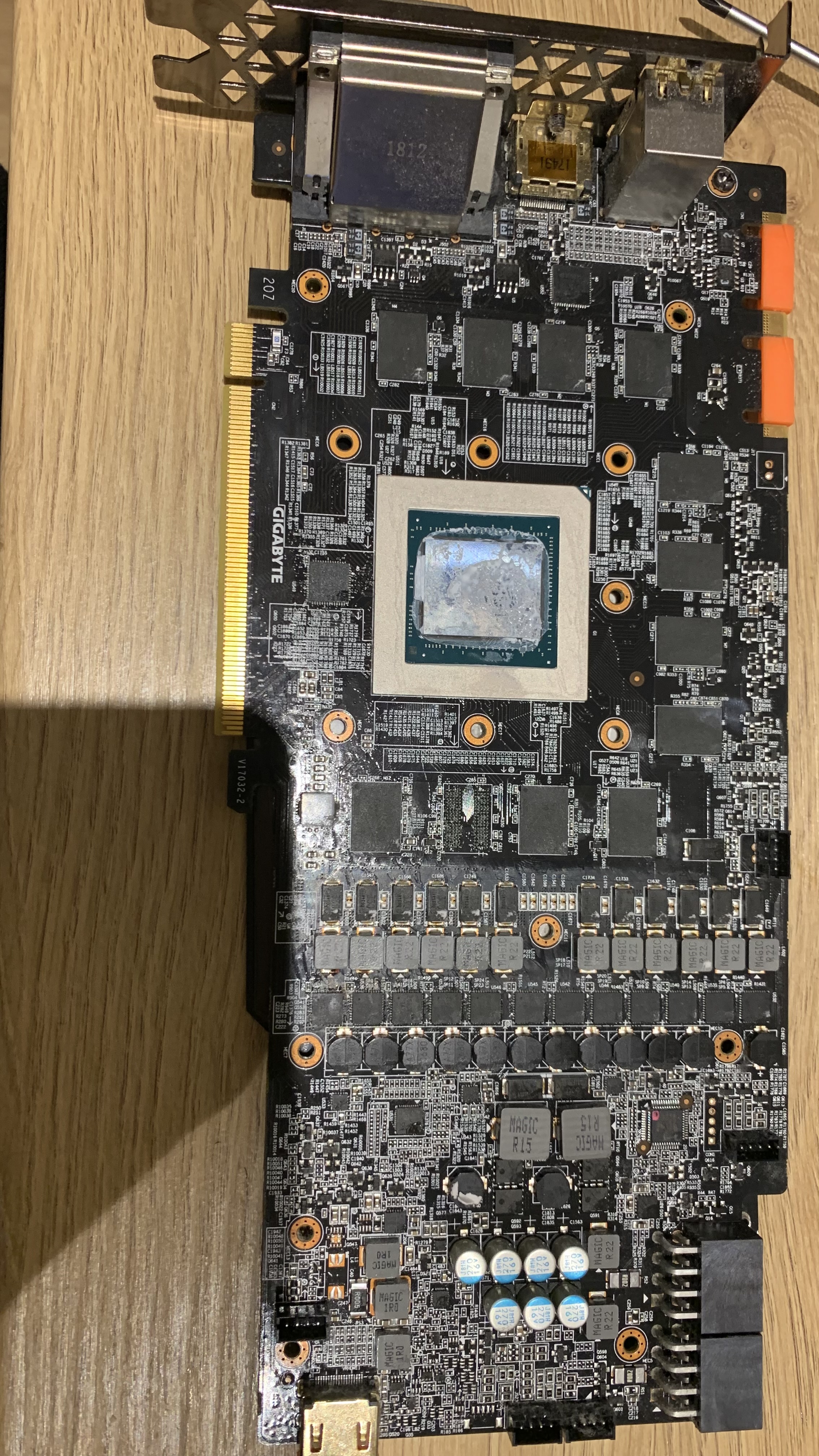

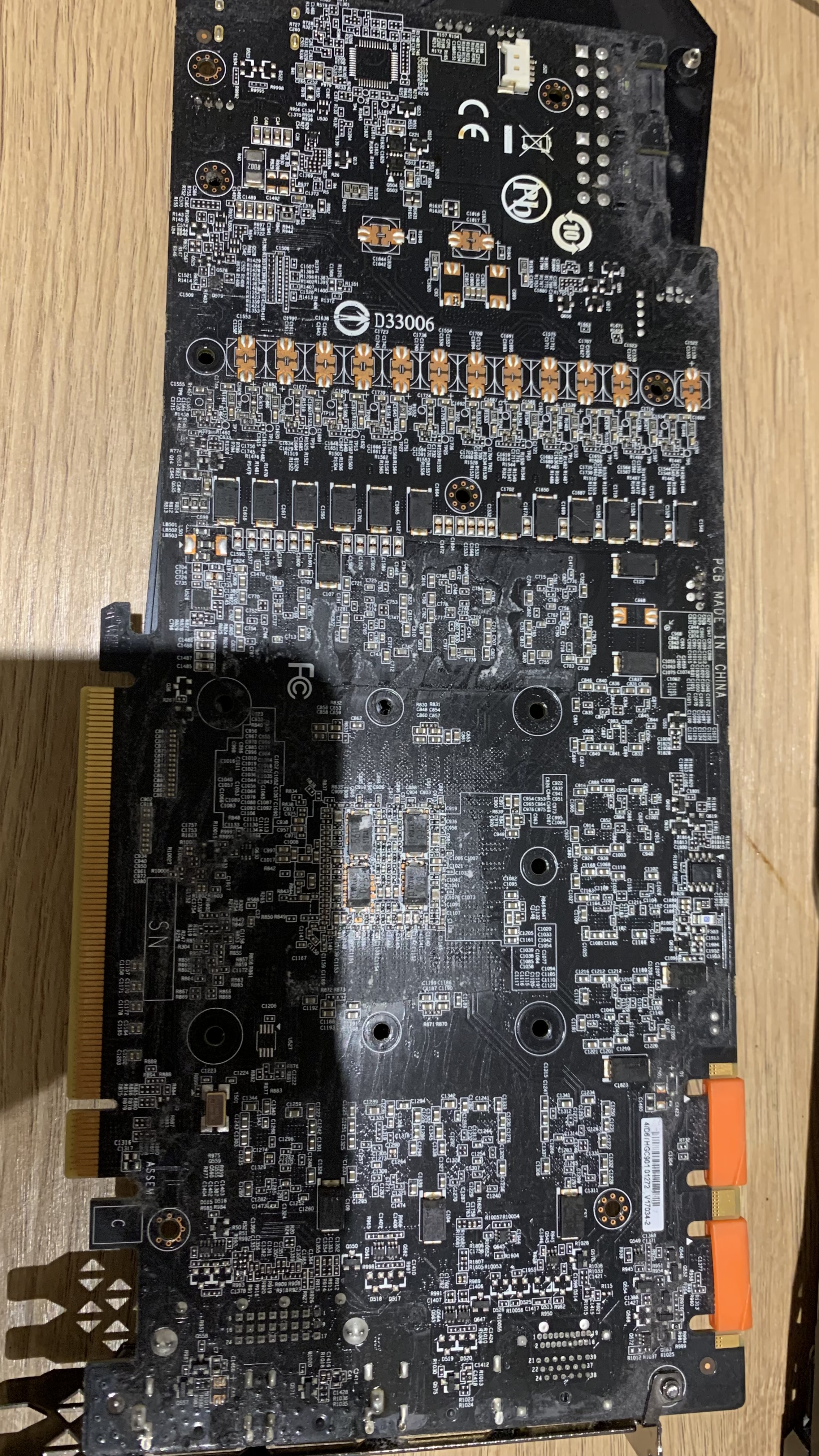

Hm, sowohl dort, als auch im restlichen Bereich sind jetzt für mich keine offensichtlichen Schäden vorhanden.
