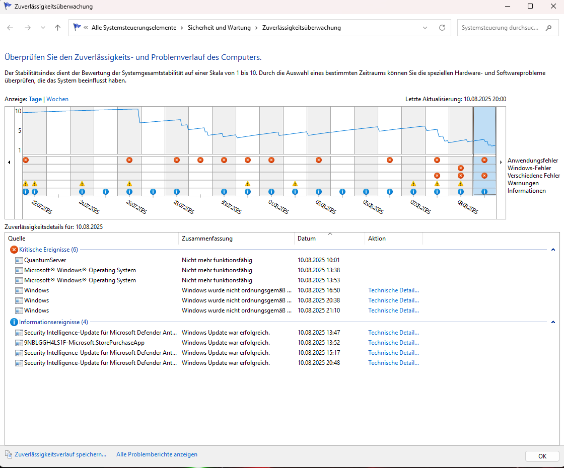

Was steht im Zuverlässigkeitsverlauf + Ereignisanzeige von Windows zu den abstürzen?
Hast Du Minidumps zu den Abstürzen bzw. hat die jemand angesehen was da als Ursache drinsteht?

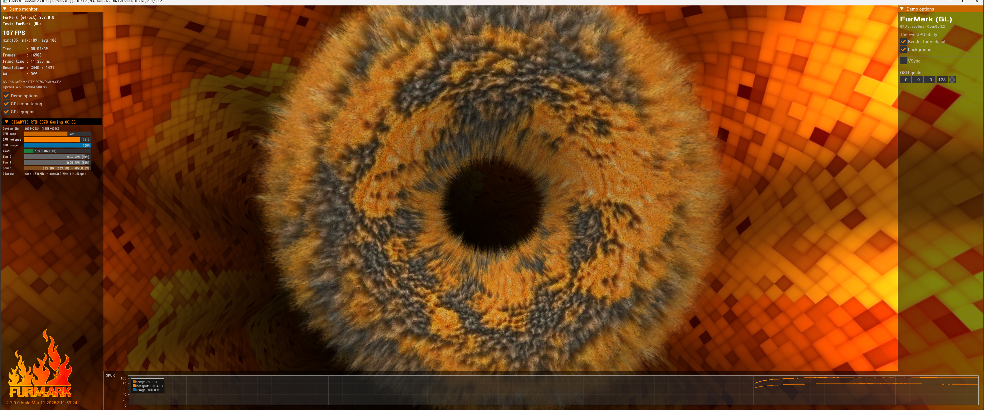

FurMark, OCCT & Co. waren nur Beispiele. Du kannst auch gerne andere Programme testen um das Problem einzugrenzen. z.B. 3DMark wegen wechselnder Last, oder wie von @deathday vorgeschlagen die Windows-Speicherdiagnose (hier eine Anleitung).
Generell wäre es für uns Helfende deutlich einfacher, wenn Du Screenshots von allem machen würdest (anstatt abzutippen).
Welche Temperaturen lagen bei OCCT an. (Ich meine, es könne schöne Temperaturverläufe anzeigen.)

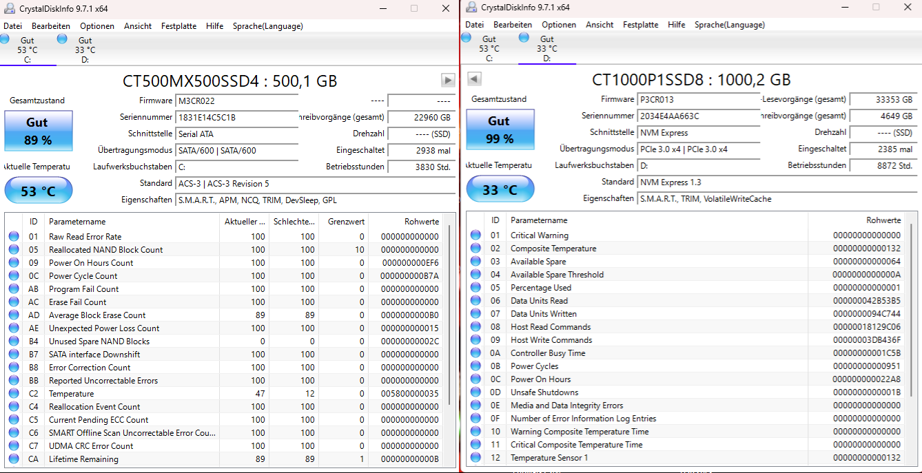

Screenshots vom Bios, HWiNFO, GPU-Z, CPU-Z, CrystalDiskInfo wären interessant.
Vielleicht auch Fotos vom Inneren des PCs.
Welche Laufwerke, HDDs, SSDs, etc. sind verbaut und welchen Firmwarestand haben diese? (HWiNFO sollte das anzeigen können.)

Der letzte Absturz war gerade eben. 16:50 hatte ich das gleiche Problem.
20:38 war meine Schuld :-P
Da sind einige Fehler mit der QuantumServer app - Das ist mein Headset

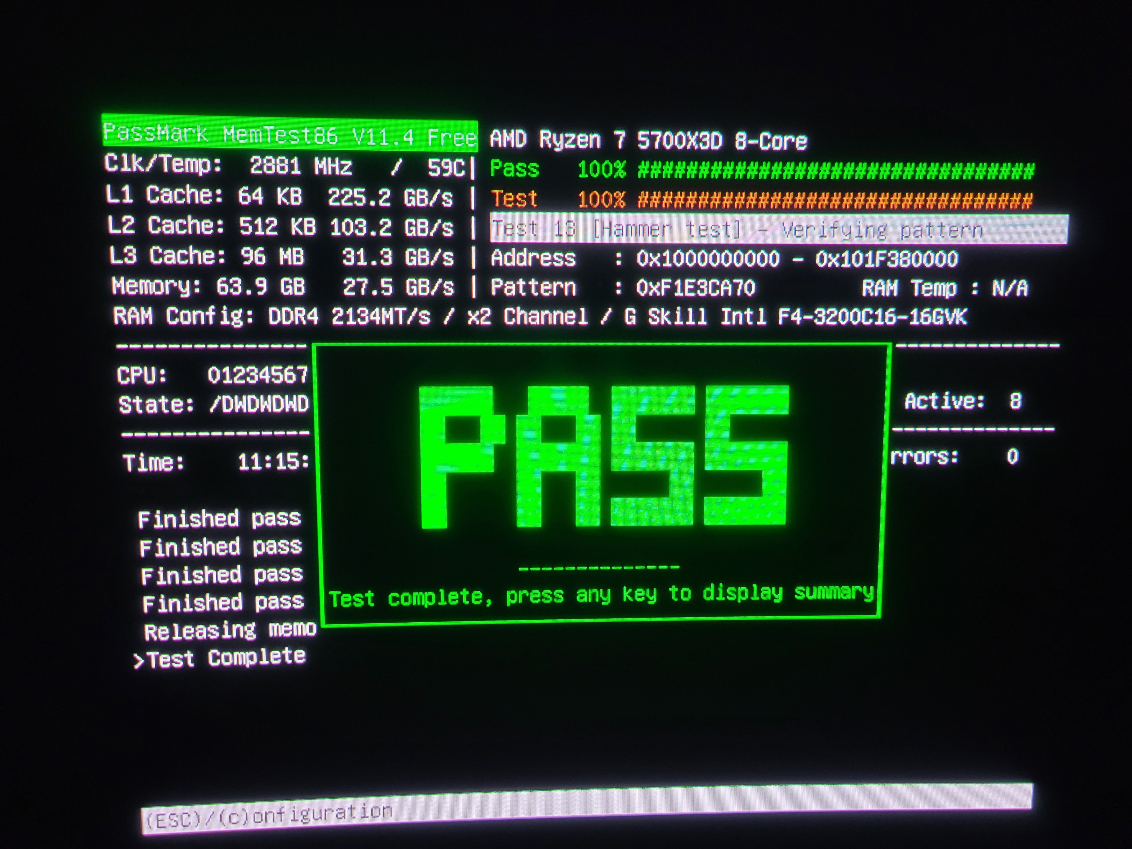

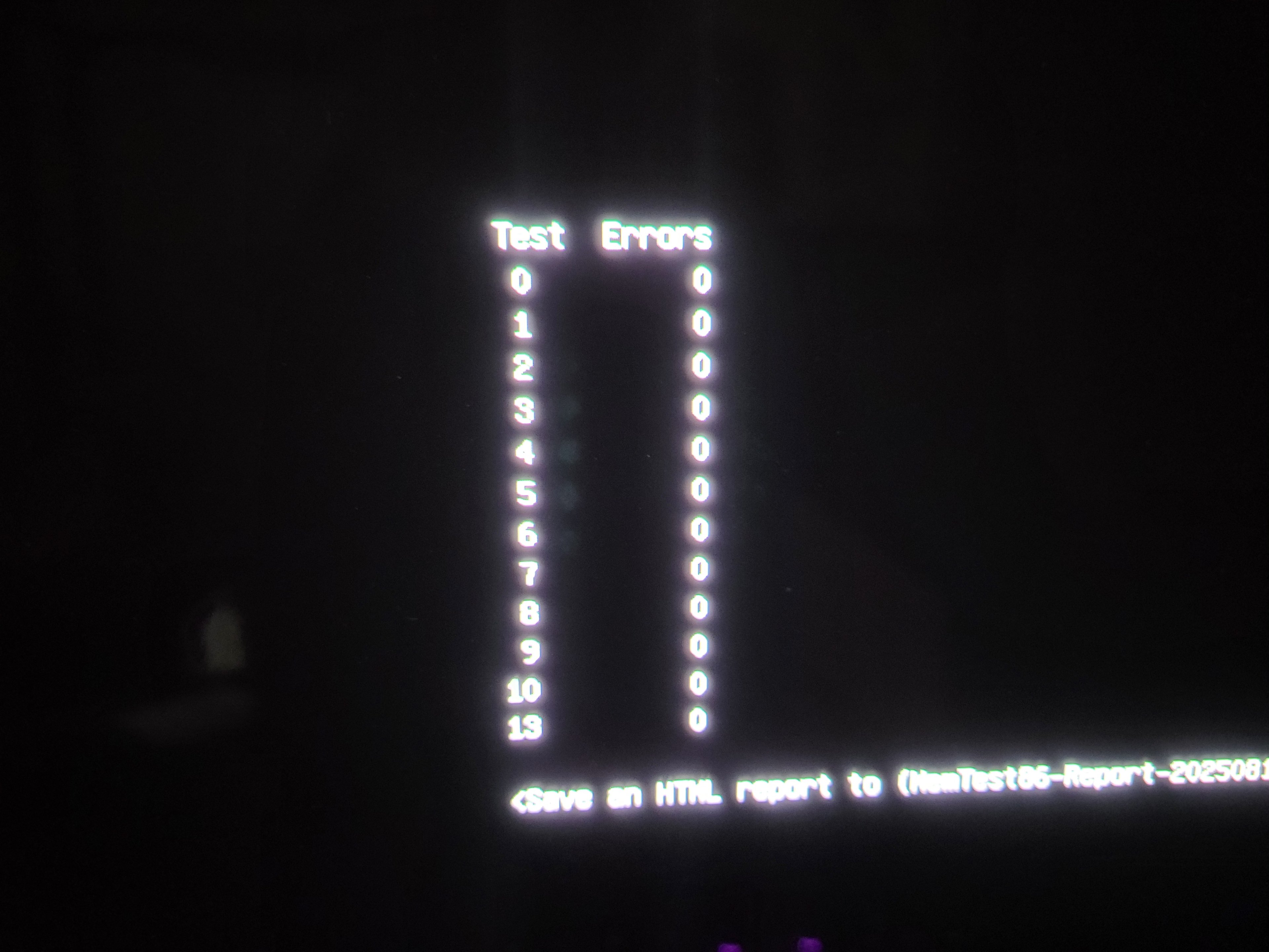

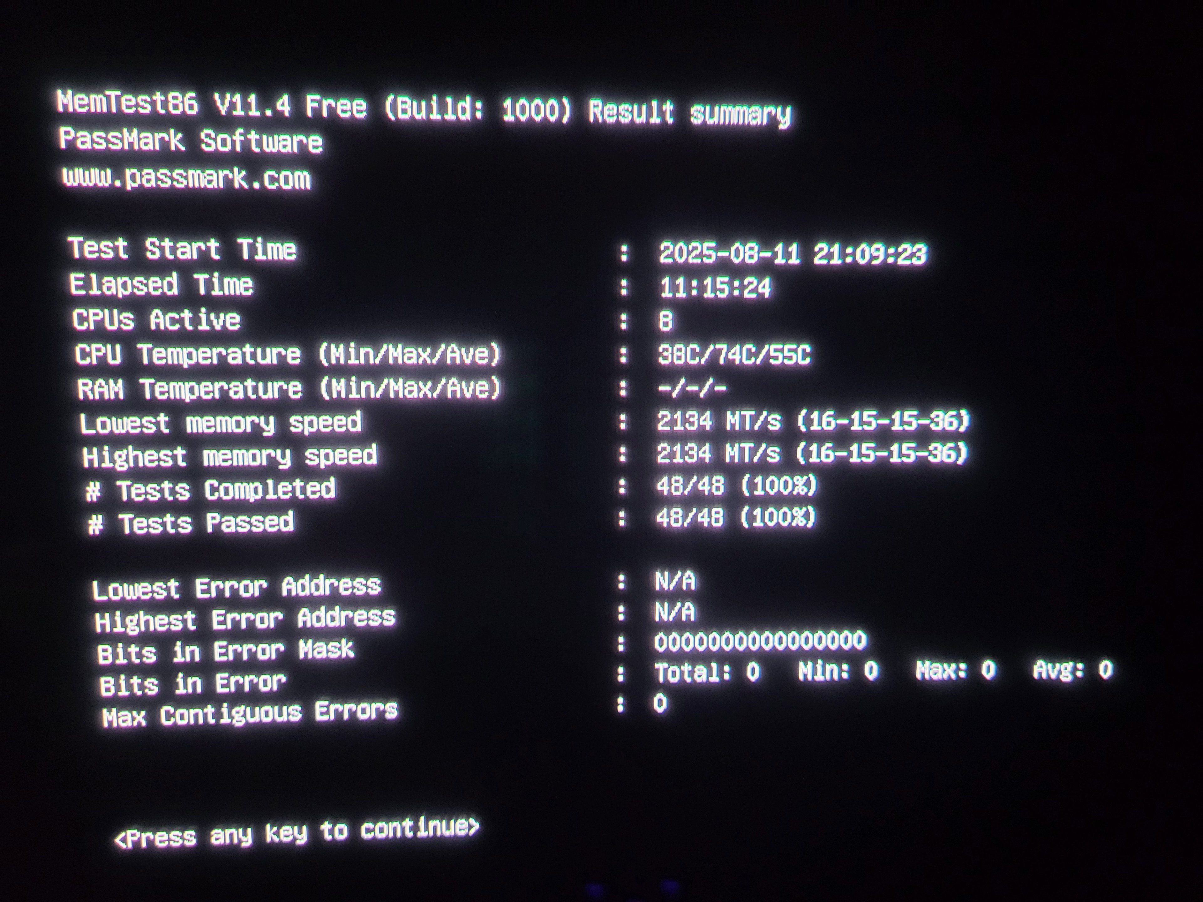

Was jedoch nicht in ins Bild passt, dass 10h memtest86+ durchliefen. Aber etwas anderes als durchtesten bleibt Dir nicht übrig.

GPU-Hotspot nach 2 Minuten bei 101°C bzw. ein Delta von 23°C zur normal GPU-Temp? - Das ist zu viel! Siehe Link. → Wärmeleitpaste erneuern

Kopier oder Screenshote mal die Details zu den Abstürzen im Zuverlässigkeitsverlauf und in der Ereignisanzeige.

Ich habe gerade gelesen was ein Windows Minidump ist, nein das hat niemand. Ich dachte es sind die Berichte aus #23.

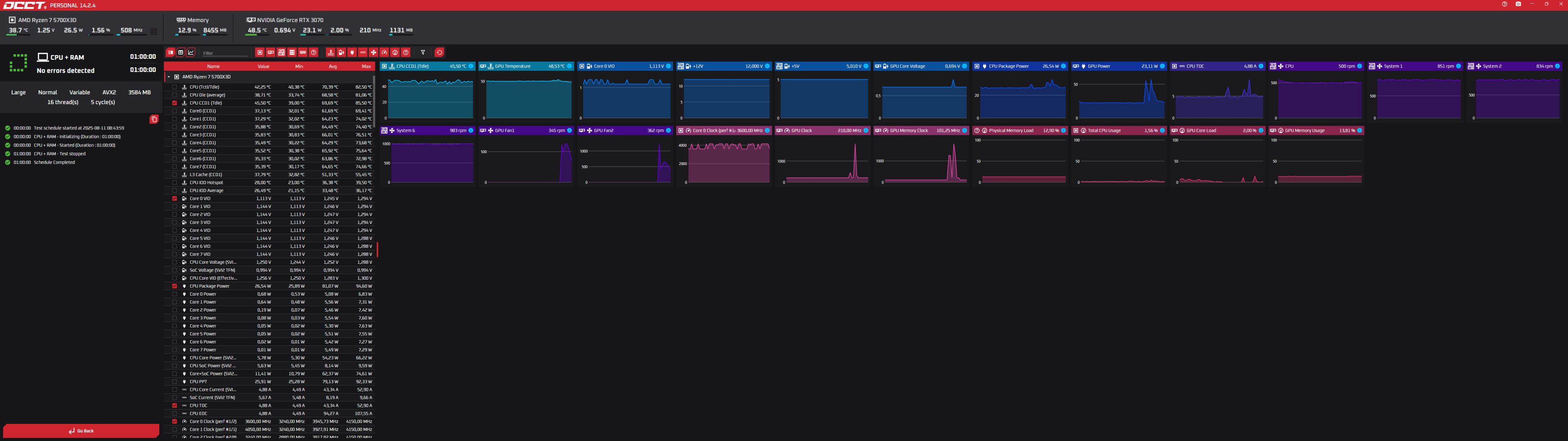

OCCT nach 35 Minuten

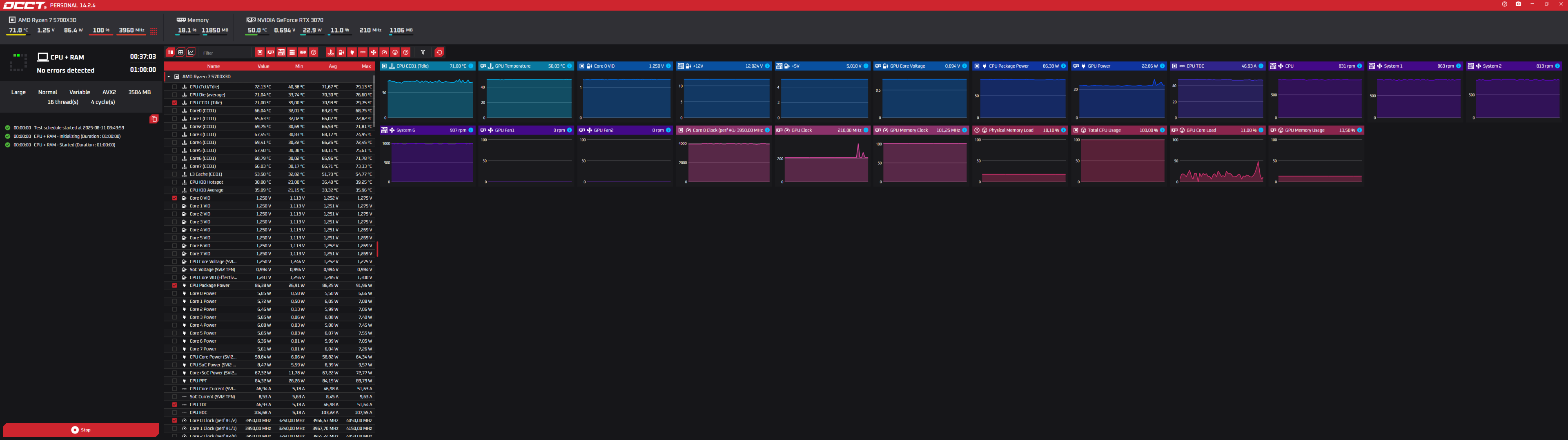

OCCT nach 67 Minuten.

Ich schalte das XMP gleich aus und heute nacht mache ich nochmal den Memtest und schicke dazu morgen ein Bild.

Für die passende Größe einfach vorher das Fenster auf die notwendige Größe verkleinern. Nehmen wir als Beispiel den FurMark-Screenshot von oben. 90% des Screenshots zeigt den Fellring. Uns interessiert aber nur/hauptsächlich der Bereich links. Als Faustformel ziehe vor dem Screenshoten die Fenster auf 1/3 der Bildschirmbreite und 2/3 der Bildschirmhöhe. Da sollten wir max. bei ca. 800 Pixel höhe und 1600 Pixel breite landen.

War XMP schon aus als OCCT und Memtest gelaufen sind?
Der RAM läuft jetzt ohne XMP mit 2133 MHz?
Gab es seitdem er so läuft weitere Aufhänger?
Ich stelle jetzt mal eine These in den Raum: Der Computer stürzt ja nicht komplett ab (weil Maus bewegbar). Kann es sein, dass wir gar kein Hardwareproblem haben, sondern Dein Spiel einfach mies programmiert ist und ständig abstürzt (weil sich ggf. die mehreren Instanzen gegenseitig in die quere kommen, kenne das Spiel nicht)?
Reaktionen: eYc
XMP war beim aktuellen Memtest86 aus, bei dem Test vor ein paar Tagen war es an.
