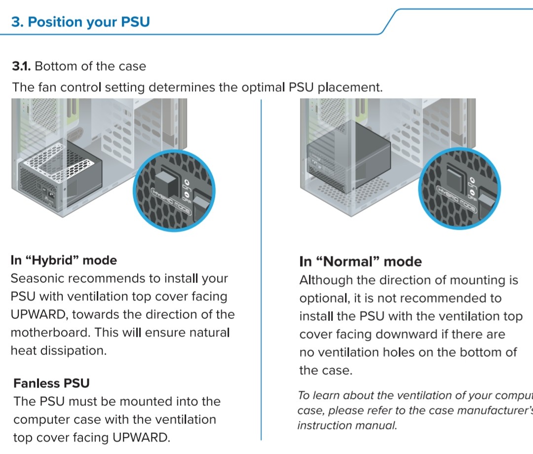

Irgendwie schon traurig wenn man nach 10 Jahren bei CB immer noch nicht in Handbücher schauen kann....
Und genau das hab ich mir im Handbuch durchgelesen u. war danach nicht schlauer. Ich habe nicht verstanden welcher Einbau besser ist. Deshalb frage ich hier nach.
Wie traurig, dass es immer wieder Menschen gibt, die der Meinung sind, dass es dumm ist Fragen zu stellen, wenn man etwas nicht versteht.
