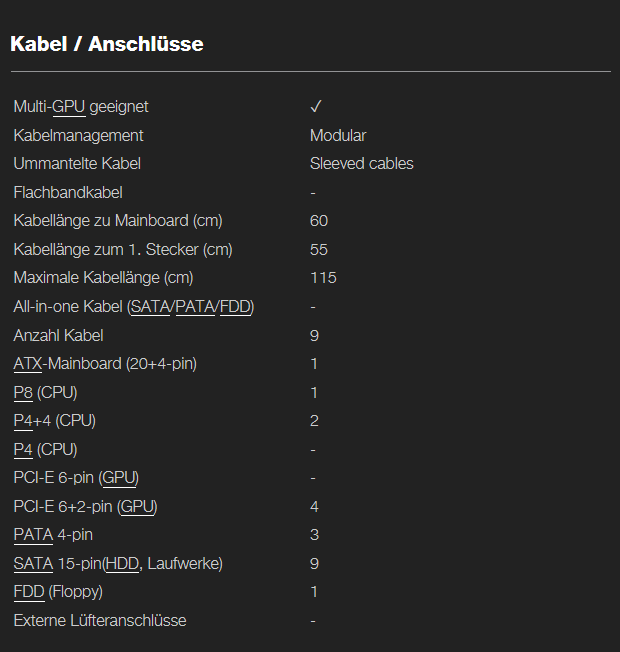

Weiß nicht wie die darauf kommen, aber nach den Spezifikationen hat die PSU alle benötigten Stecker (hätte mich auch gewundert, wenn nicht):
https://www.bequiet.com/de/powersupply/1770
Und ich denke mal, beQuiet sollte das schon eher wissen :D.

nö, denn den zusätzlichen 4pin brauchst halt nur, wenn du extrem übertakten willst.
allerdings hat das Netzteil ja einen 8pin und einen 4+4pin CPU Stromstecker, daher passt da ja eh alles

Danke für die schnellen Antworten. Hab ewig nach Antworten gesucht und dann hier geschrieben aber auf die naheliegendste Idee einfach auf der Webseite von be quiet! nachzuschauen bin ich nicht gekommen 🤦‍♂️
