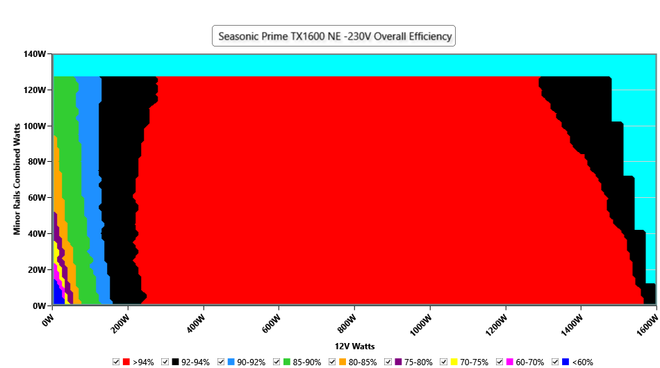

Das von mir vorgeschlagene Netzteil hat in deinem Fall dann eben große Reserven, ist aber auch sehr effizient:
Quelle: https://www.cybenetics.com/evaluations/psus/2521/en/
Und du hattest ja auch "nicht all zu laut" als Kriterium angegeben, daher mein Vorschlag dieses Netzteils.
Das Gerät ist wirklich extrem leise bzw. unhörbar, je nachdem wo und wie es eingebaut wurde und wie das eigene Gehör noch funktioniert.

Es ist doch dieses geworden, danke für die Empfehlung! Ausschlaggebend war tatsächlich der Noctua und die (angeblich) hochwertigeren Bauteile. Dazu genügend Reserven, so dass das Netzteil thermisch sich langweilen sollte.
VG
Matt
