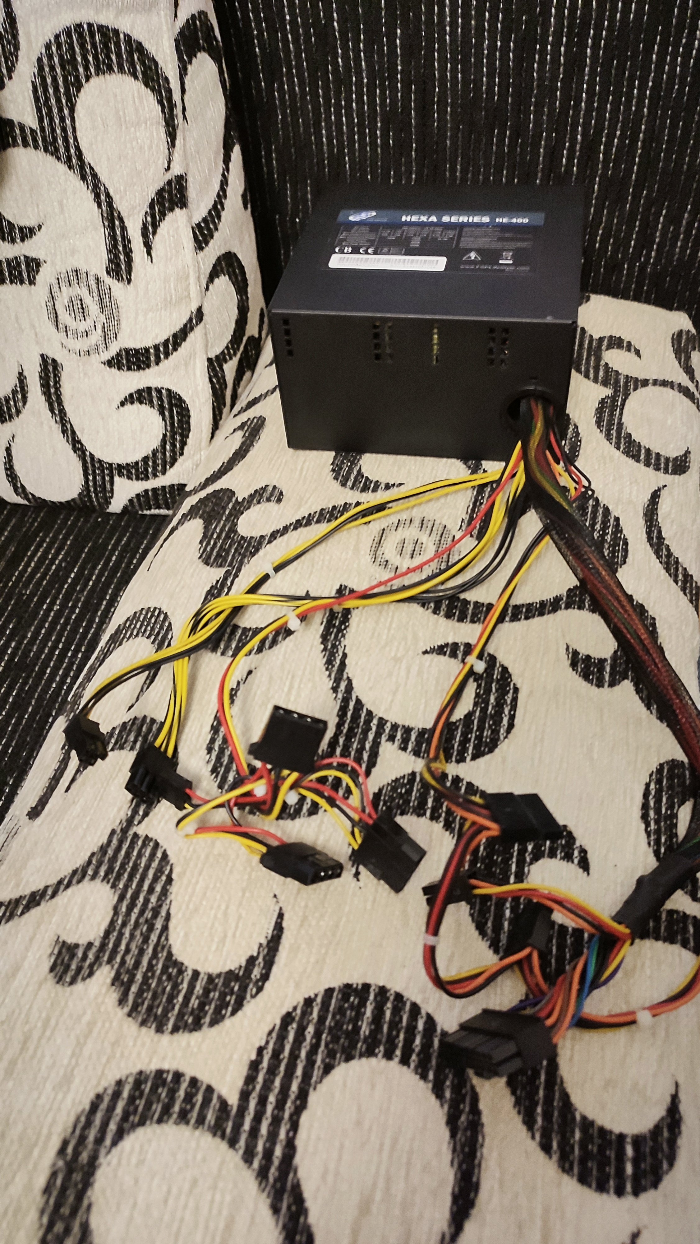

Mein Vater hat einer Modelleisenbahnplatte und sein Netzteil für die Beleuchtung ist defekt. Die Beleuchtung läuft mit 12V Gleichstrom.
Ich habe noch ein altes PC Netzteil liegen und habe die Idee, dass er das nutzen kann. Er muss es nur Brücken, damit es ohne PC startet.
Anleitung dafür: https://golbew.de/post/2011/pc-netzteil-ohne-pc-starten/pc-netzteil-kurzschliessen

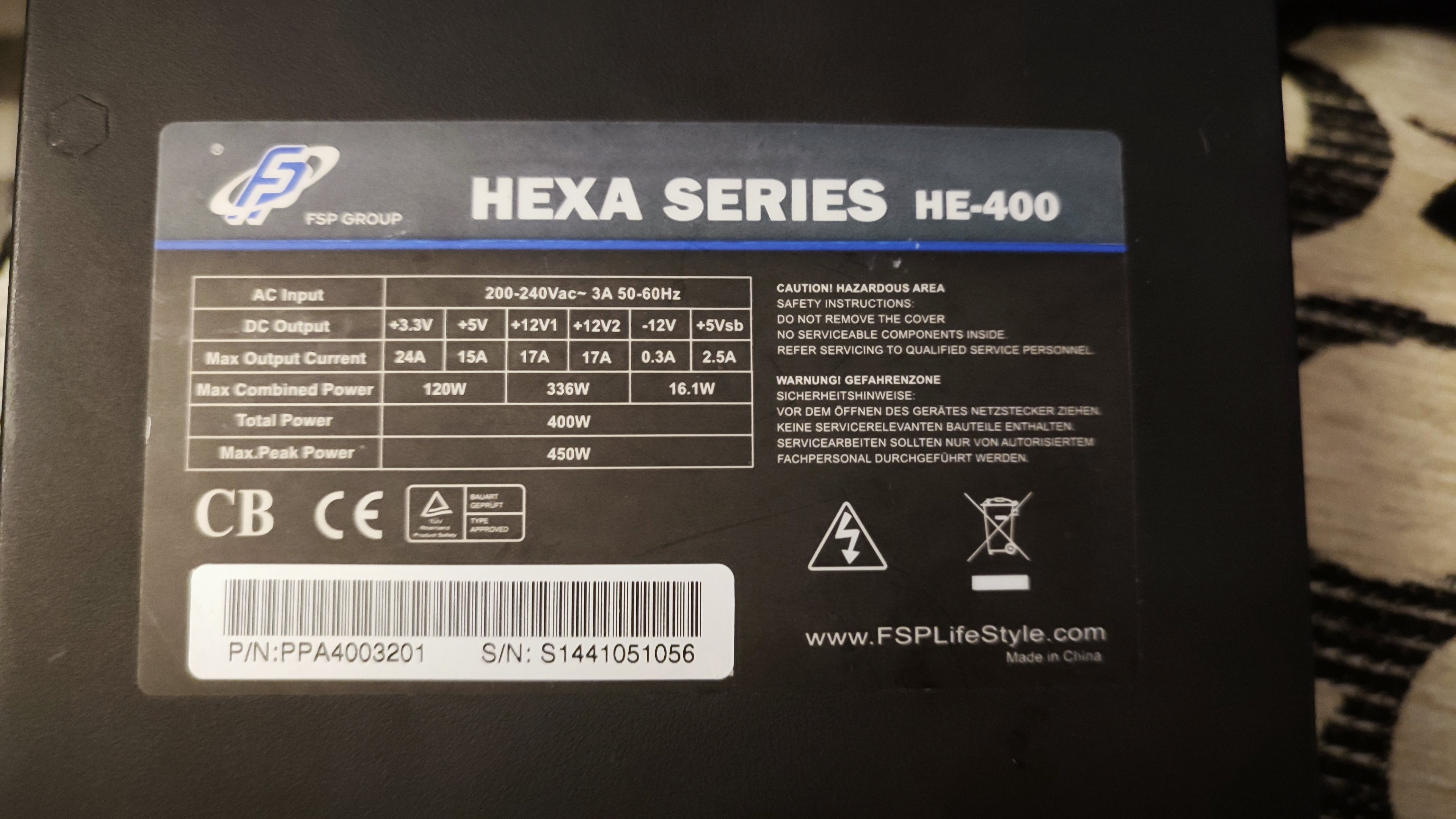

Das Netzteil ist mit zwei 12V Schienen angegeben. Siehe Bild.
Frage:
An welche Anschlüsse geht man da am besten? Wo 12V anliegt, ist mir klar bzw. kann ich das rausmessen.
Ich hätte vom Netzteil ausgehend dann den Strom auf 2-3 Stromkreise mit Sicherung aufgebaut.

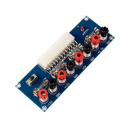

Ich benutze für diverse Elektrobasteleien ein ATX Breakout Board an einem alten Netzteil.
Ca. 5-6A pro Ausgang macht das Ding locker mit und kommt mit Haltern für Feinsicherungen und einem Schalter zum "Überbrücken" des Netzteils.
Diese ATX Breakout Boards gibt es in vielen verschiedenen Ausführungen.
Andere Klemmen, mit und ohne Sicherungen, etc.
Wichtig ist dass du dir einen Plan besorgst wie viel Ampere jeder Stromkreis benötigt um Sicherungen und Leitungsquerschnitte korrekt auszulegen, evtl. noch auf Spannungsabfall bei längeren Leitungen achten, usw.

Es handelt sich dabei um FSP mit der Serie HEXA, typischerweise für OEM. Der Hersteller ist viel aber sicher kein Noname Chinaböller per se. Die sind unter anderem auch groß im Markt für Servernetzteile. CB hat sogar HEXA Netzteile getestet.
Nichts desto trotz würde ich das Zweckentfremden lassen, auch weil das Teil schon locker 10 Jahre alt sein dürfte. Ein PC Netzteil ist dafür nicht gedacht und das kann von Problemen technischer Seite bis hin zu Versicherungsthematiken wenn was schief geht alles beinhalten.
