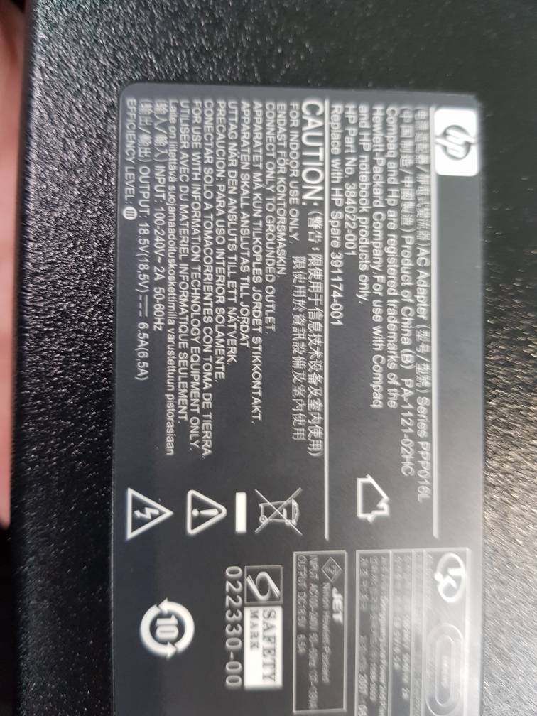

Ich habe mir auf kleinanzeigen einen alten laptop gekauft. Der Verkäufer meinte aber das originale Netzteil ist defekt. Die Daten von dem Netz Teil sind 18,5V mit 6,5A.

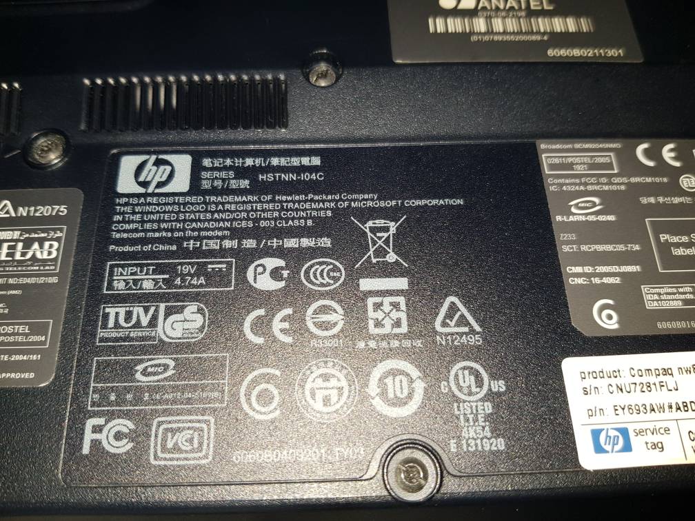

Auf dem Laptop selber steht aber. Input 19V 4,74A was ist nun richtig?
Der Laptop ist ein HP Compaq nw8440.

Im Anhang einmal das (orginale) Netzteil und was auf dem Laptop steht.

Kurz gesagt, was auf dem Laptop steht, ist richtig. Das Netzteil mit 0,5 Volt weniger geht aber auch gerade noch, das ist noch im Rahmen, wenn auch nicht optimal.
Die Stromstärke des Netzteils muss nur mindestens gleich sein, wie die Vorgabe, darf aber unbegrenzt höher sein. 6.5 Ampere ist also völlig in Ordnung für dieses Laptop, das max. 4,74 Ampere braucht.
