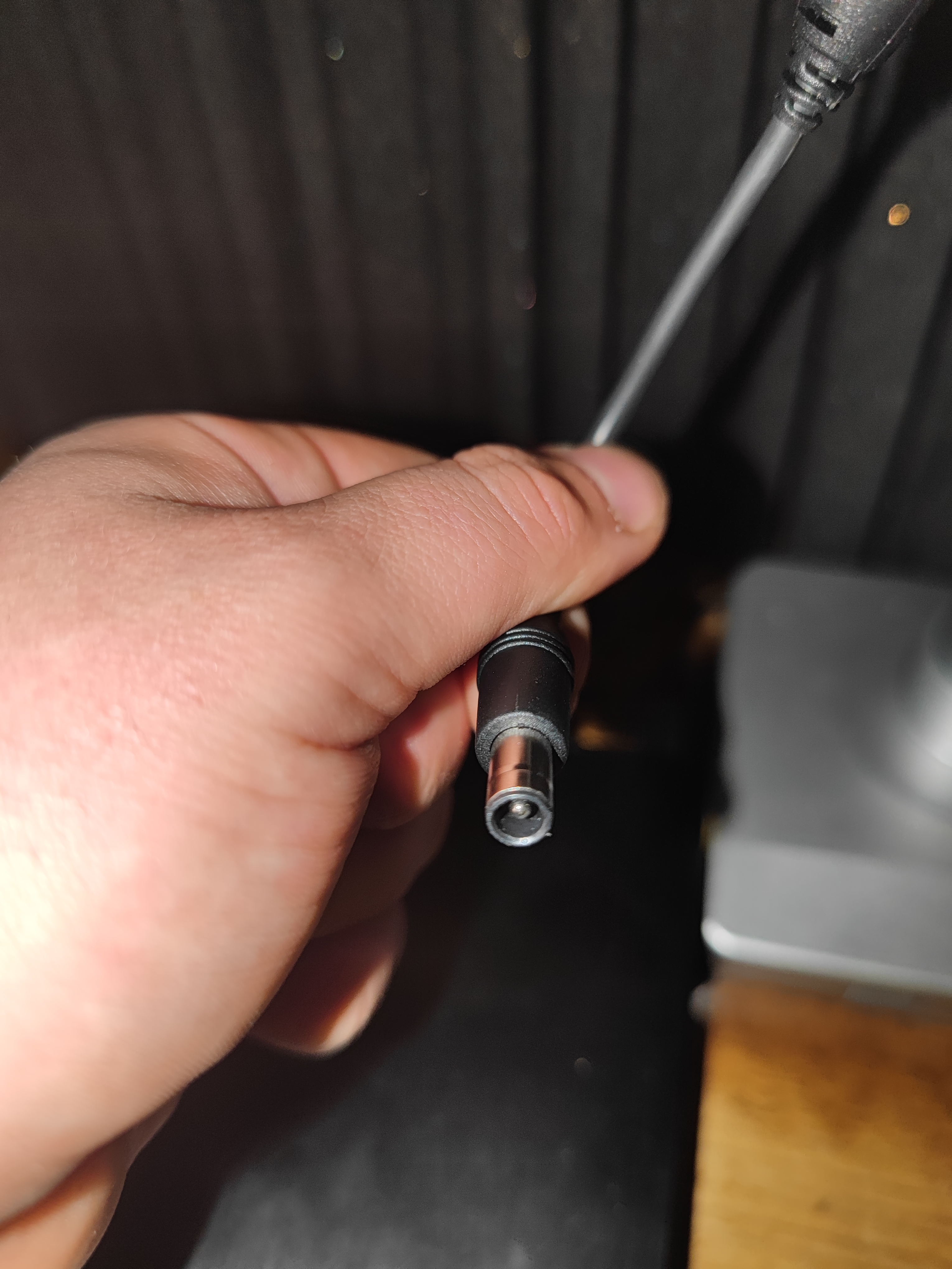

Guten Tag,
Ich suche ein Netzteil für meinen Odyssey G7.
Ein Bild vom Originalen habe ich mit beigefügt.
Habe dazu auch schon welche im Internet gefunden.Dieses hier sollte ja funzen oder?
Der Stecker zum Monitor ist da nur nicht gerade wie bei meinem sondern geknickt.
Samsung Netzteil
Jetzt Frage ich mich ob ich denn auch jedes x beliebige mit passigem Stecker nehmen kann, was weniger kostet zb dieses, da sind ja wohl alle gängigen Adapter dabei.
Spricht da was dagegen?

Spannung und Stecker müssen passen. Stromstärke kann >= original sein. Darf bloß nicht < als Original sein.

1. Dort stehen die Exakten Daten, nach denen du ein NT kaufen kannst.
Außen muss der Minuspol sein (siehe zweites Bild der Samsung-Seite) innen folglich der Pluspol. Dann siehst du den exakten Steckertyp (einfach suchen und schauen, dass die Maße passen.
Das NT kann mehr als 5A liefern, darf aber nicht mehr als 22V liefern.
Da kannst du viel Geld sparen.
