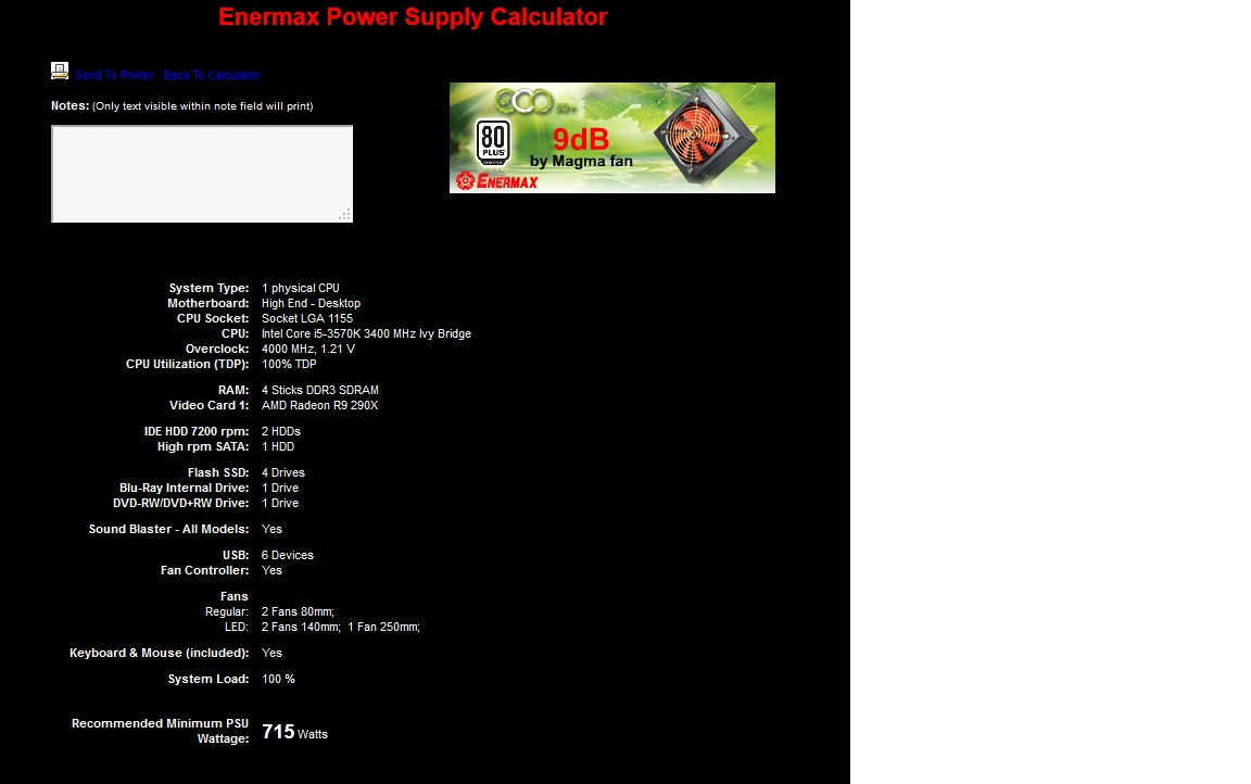

Es gibt einen wundervollen Watt-Rechner für PC´s von Enermax.
Dieser könnte die Diskussion noch mehr entfachen, weshalb ich diesen jetzt einfach mal poste :)
http://www.enermax.outervision.com/PSUEngine
Mein System brauch bei Voll-Last 715 Watt.
Dieser Rechner könnte für einige sehr hilfreich sein für eine Kalkulation.

Apropros. Für dein System zeigt mir die Enermax-Seite an, dass ein 455W Netzteil benötigt wird.
Irgendwas kann bei dir nicht stimmen, wenn dein System 715W verbraucht!
@ Masterrob
da hätte ich gern mal nen Screen von wo dein System doppelt soviel verbraucht als das CB System welches auf 4,4 Ghz OC ist
Oh weh, laut dem super-duper-Enermax-Rechner (die ja vor allem nicht marktwirtschaftlich denken werden!) hätte mein Rechner garnicht laufen dürfen. Ist doch schon etwas seltsam.
@ TE, du bist mit dem 480W gut bedient würdest durch eine höhere Leistung allerdings besseres OC-Verhalten erreichen, so wie es bereits geschrieben wurde.
P.S. vertraue nie auf solche Tools die einem ausrechnen wie groß denn das zu kaufende NT sein soll. Start > Calc und selber rechnen.

@haha, mit den Bauteilen in meiner Sig absolut korrekt, jedoch ist das nicht alles.

und hast du auch einmal nachgemessen, wieviel dein System tatsächlich verbraucht?
