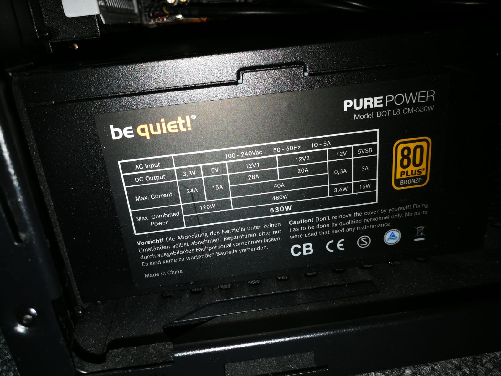

So Leute, danke schon mal für die zahlreichen Antworten. Netzteil ist ein 530 Watt Pure Power.
Passt das?

@ TE:
an meiner meinung dazu hat sich seit gestern nichts geändert:
sofern es sich nicht um ein Straight Power 11 oder Dark Power Pro 11 (ggfs noch 10) handelt sollte was neues her.
das L8 ist mittlerweile 7 jahre alt und war damals schon technisch nicht auf der höhe der zeit. ich würde es ersetzen, z.b. durch ein Straight Power 11 550W. wenn ordentlich übertaktet wird eher 650W.
Reaktionen: DeadEternity
