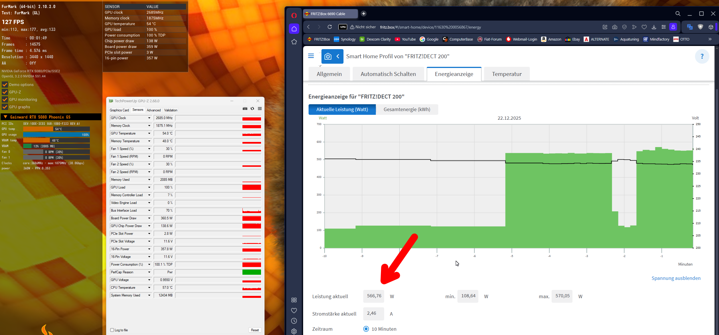

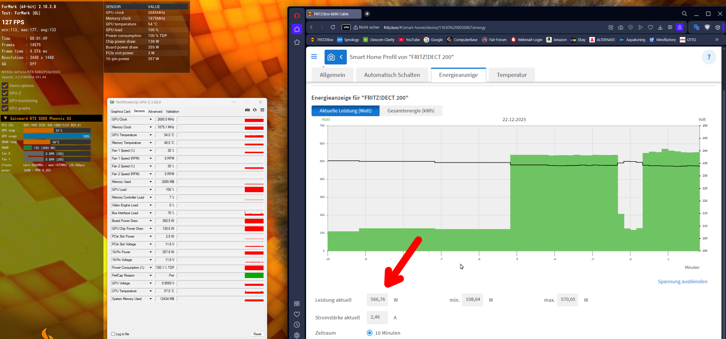

So ein Messgerät kann schon sehr aussagekräftig sein.
Zum Beispiel mit Furmark, wo meine 5080 Grafikkarte mit 360 Watt voll ausgelastet wird.
Daher lassen sich hier nochmals 240 Watt dazu rechen. Habe auch dasselbe Netzteil mit 850 Watt verbaut. Mit einer RTX 5090 Grafikkarte würde ich es zunächst testen, ob es damit auch geht und der Rechner unter Last nicht ausgeht und andernfalls auf 1000 Watt umsteigen.
In Gaming komme ich aber nicht auf 360 Watt, da habe ich eher um die 200 bis 250 Watt anliegen.
