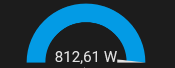

Das z.b. zeigt meine Steckdose unter Last (5090 + 9550x3D). Da ist noch ein Monitor dranne. Und nicht vergessen. Dein Netzteil kann 850+Wandlungsverluste aus der Steckdose ziehen und kurzfristig auch deutlich mehr bevor es Klick aus macht.
Vielleicht solltest Du auch einfach mal beim Zocken auf ein Energie-Messgerät an der Steckdose schielen, damit Du ein besseres Gefühl dafür bekommst, was da abgeht (Geld genug scheint ja vorhanden zu sein, so dass es an dem 10er für ein Messgerät nicht scheitern sollte). Und dann ist es doch ein einfaches mal den Kopf zu benutzen und zu rechnen was passiert wenn Du vom 500W-Bios auf ein 600W-Bios wechselst. (Oder was auch immer das Bios Deiner unbenannten 4090 für ein Power-Limit bietet).
