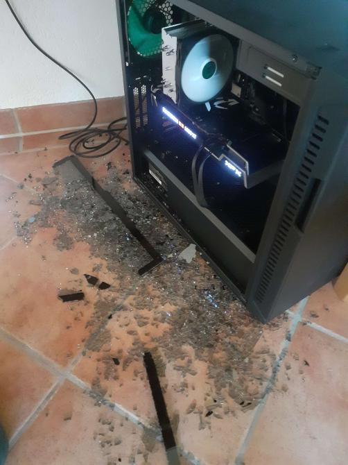

ich hab ein Display Port Kabel bestellt um das gegen das mittgelieferte HDMI zu tauschen. Dann wollte ich das Kabel reinstecken aber es kam kein Bild. Mein Gedanke war dann das ich vielleicht einen anderen Port nehmen muss weil die vielleicht eine Reihenfolge haben könnten. Gesagt getan. Dann war aber der stopfen noch drin und der hat zwischen Grafikkarte und Gehäuse geklemmt. Hab den Deckel dann aufgemacht, die Schrauben der Grafikkarte bisschen locker gemacht das ich sie senken konnte um den Stopfen rauszubekommen. Hat auch super geklappt. Dann alles wieder so hingebaut wie es vorher war, eingesteckt und kein Bild. Mein Gedanke war dann das ich die Schrauben der Grafikkarte einfach bisschen lockere und sie ca. um 1mm senke damit der Stecker besser reingeht. Also Deckel wieder auf und am rausziehen rutscht er mir aus der Hand und aus ca. 5cm auf den Boden... alles kaputt.
Hab dann alles sauber gemacht und das ding wieder angeschlossen und der Bildschirm hatte auf einmal ein Bild gehabt. Dann ist mir aufgefallen das der PC bisschen zu weit unterm Tisch stand. Hab den dann kurzer Hand vorne und hinten gepackt und nur n Stück nach vorne geruckt. Währenddessen hats am Netzteil n Lichtbogen und n Funken gegeben und alles war Tot. Sogar die Sicherung hats rausgehauen. Ja jetzt sind da im Netzteil so komische Punkte die wie geschweißt aussehen.

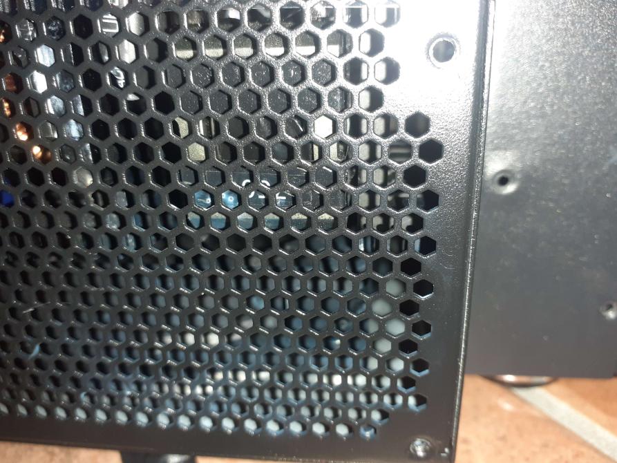

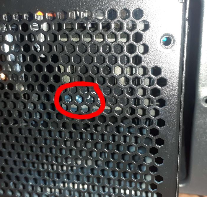

Im Anhang sind noch die Bilder der Katastrophe.
Ich brauchs mir wohl nichtmal durchlesen, da ist das Netzteil einfach defekt. Wenn es funkt und die Sicherung fliegt, bleibt nicht mehr viel anderes übrig.
"Hat gestern noch funktioniert" oder "ist noch gar nicht so alt" ist auch keine belastbare Aussage mit Technikprodukten.
Reaktionen: hansdampf84, Waldheinz, AB´solut SiD und 4 andere
Naja, da bleibt nicht viel zu tun: neues Netzteil kaufen und hoffen, das beim alten die Schutzschaltungen gut genug funktioniert haben, dass das Netzteil nicht sonst noch was in den Tod mitgenommen hat.
Interessant finde ich ja, dass du ein Foto mit kaputter Scheibe hast, wo die Grafikkarte noch läuft und auch der CPU-Lüfter und Gehäuselüfter sich noch drehen.

Ob das eine statische Entladung war, oder ob da ein Splitterteil der Scheibe im Netzteil eine Luftstrecke zu einer Kriechstrecke gemacht hat, möchte ich nicht aus der Ferne beurteilen.
Das wird vermutlich die Glas - Seitenwand gewesen sein.

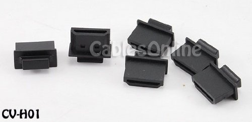

Wo soll ein Stopfen herkommen wenn man ein Kabel einsteckt?
Er meint vermutlich die hier:

Kann es sein, dass dir der Tower beim nach hinten schieben unter Strom umgefallen ist und deshalb die Glasscheibe zu Bruch ging?
Bei neuen Grafikkarten stecken oft Schutzstopfen in den Anschlüssen.

Klingt so, als wäre evtl. eine kleine Schraube ins Netzteil gefallen und hat dann bei Bewegung innere Bauteile kurzgeschlossen. Vielleicht beim Bau "geschlampt"?
