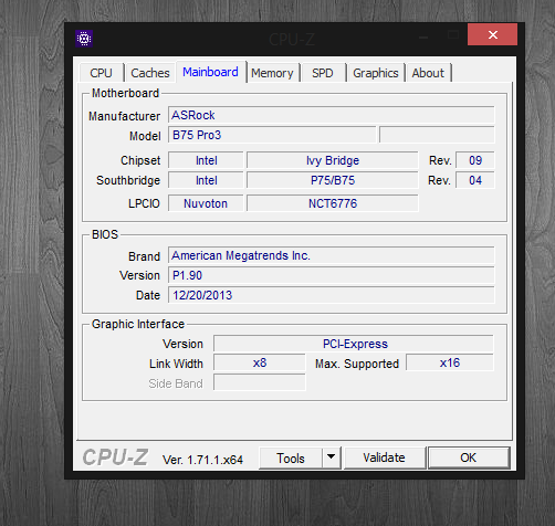

Schalte mal im BIOS den 1. PCI-Express x16 Slot von der Einstellung AUTO/GEN3 auf "Gen2" und teste doch nochmal .
Ok kann ich machen. Heißt das, dass mein PC nicht mehr von selbst neustartet?
Soll es bewirken, was ich aber nicht garantieren kann.
@TE
Jetzt sei mal mutig ! Schalte die BIOS Einstellung ein und speichere beim Beenden des BIOS.
Und schalte den PC am Netzteil aus und nach ca. 1 Minute wieder an und versuche normal zu starten, das sollte dann aber titu funktionieren .

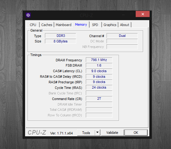

Nix negatives zu erkennen, an der grundsätzlichen Konfiguration scheints nicht zu liegen, bitte Memtest durchführen. Oder mit einzelnen Arbeitsspeichermodulen probieren, am besten in der 2. Speicherbank.
oderdas:
Fährst du ein XMP Speicherprofil im BIOS für den Arbeitsspeicher , oder sind die Werte manuell gesetzt ?

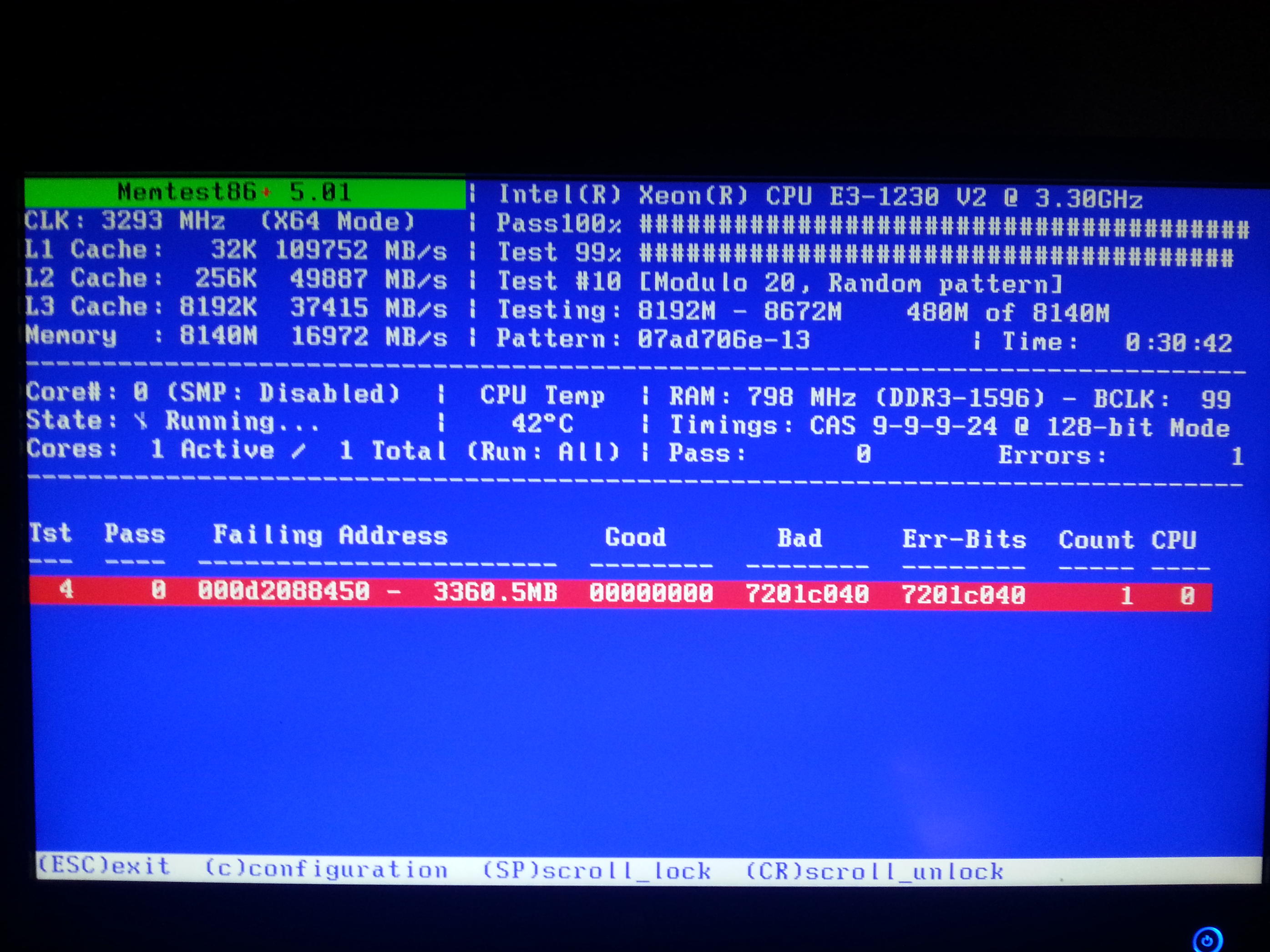

Habe ich gestern(heute Nacht) schon gemacht. Hat einen Error gehabt. Als "Pass" 100% war, ist es wieder auf Null gesprungen. Bei 6% ist mein PC abgestürzt. Wollte in der Nacht kein Test mehr machen.
Bin gerade in der Schule. :rolleyes: Bild folgt
Das habe ich zu Sicherheit abfotografiert. Naja, was dann passiert ist, habe ich ja schon geschrieben.
Da ist doch der Hinweis/Beleg , eines der Arbeitsspeichermodule ist defekt. Da steht in den ersten 4GB ist der Fehler.
Demnach Speicherbank 2 ab der CPU. Ausbauen und das 2. Modul an dessen Stelle packen und System nochma mit Memtest86+ bearbeiten, sicher kommt dann kein Fehler mehr.
