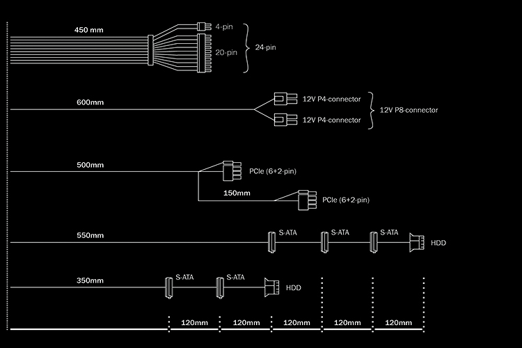

das System Power 9 400W hat zwei 6/8pin-stecker. ich würde hier maximal ne 6600(XT)/3060 verbauen.

@Deathangel008 Ehm Mein Netzteil hat nur einen 6pin und 2 pin =8 dan hab ich noch zwei Komische Kabeln mit jeweils 4 pins die sind so komisch und die aussenhülle ist lose.

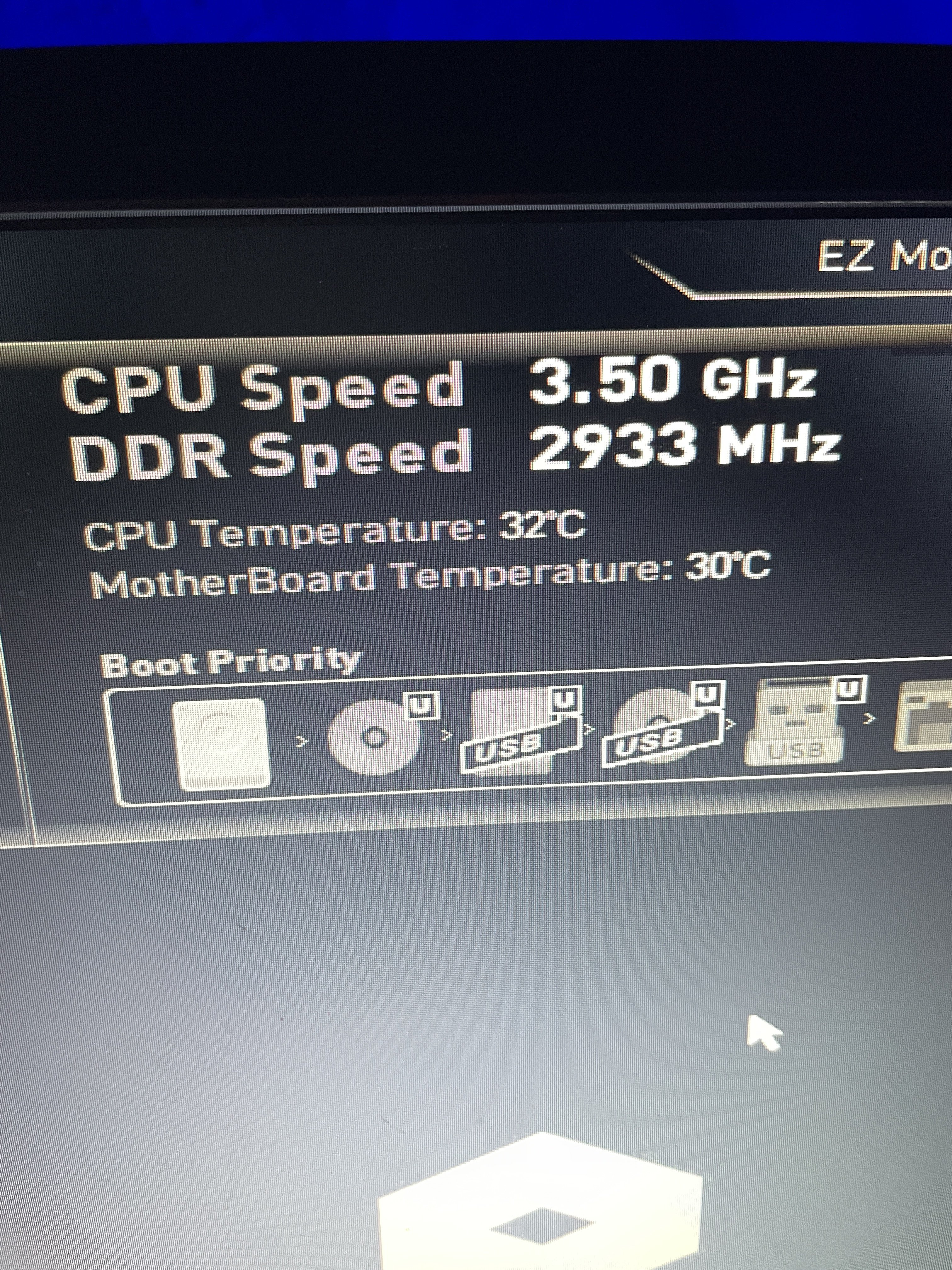

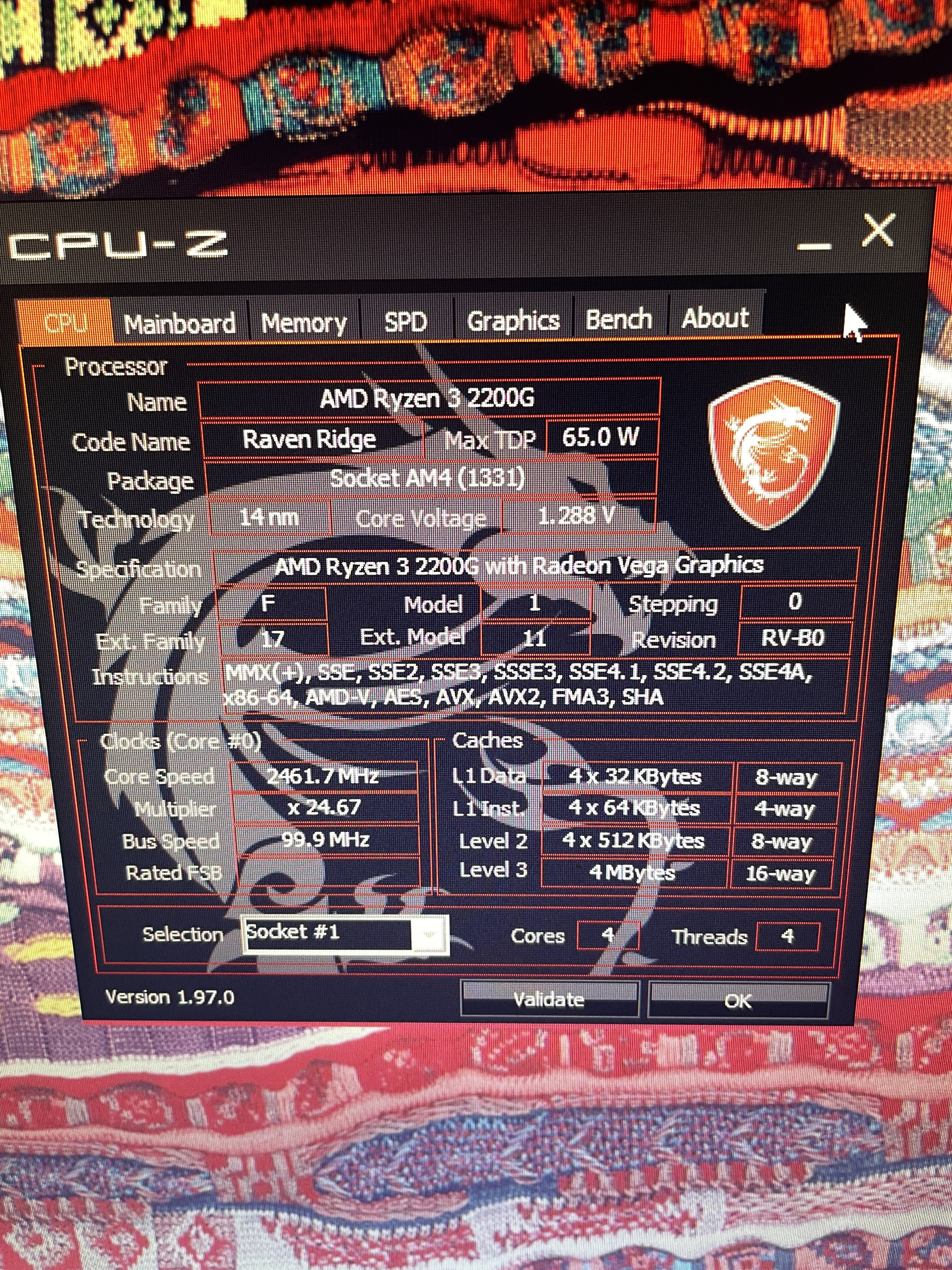

Benutze 16GB Dual Ram Corsair Vengeance LPX CL16 3200mhZ läuft gut auf einem MSI B450M Pro Vdh Max
@Deathangel008 Auf 2933 ist es gemacht die CPU macht noch mit.
dann mach doch mal Bilder davon, dann weiß man was du meinst
Der rechte ist ein Molex Stromstecker, der wurde ganz früher (vor 15 Jahren) für Laufwerke/HDDs benutzt, der findet heute höchstens noch Verwendung für die Stromversorgung eines Frontpannels, oder LED Steuerung.
Der in dem Bild links wäre der 4+4Pin CPU Stromstecker, das steht aber auch drauf
