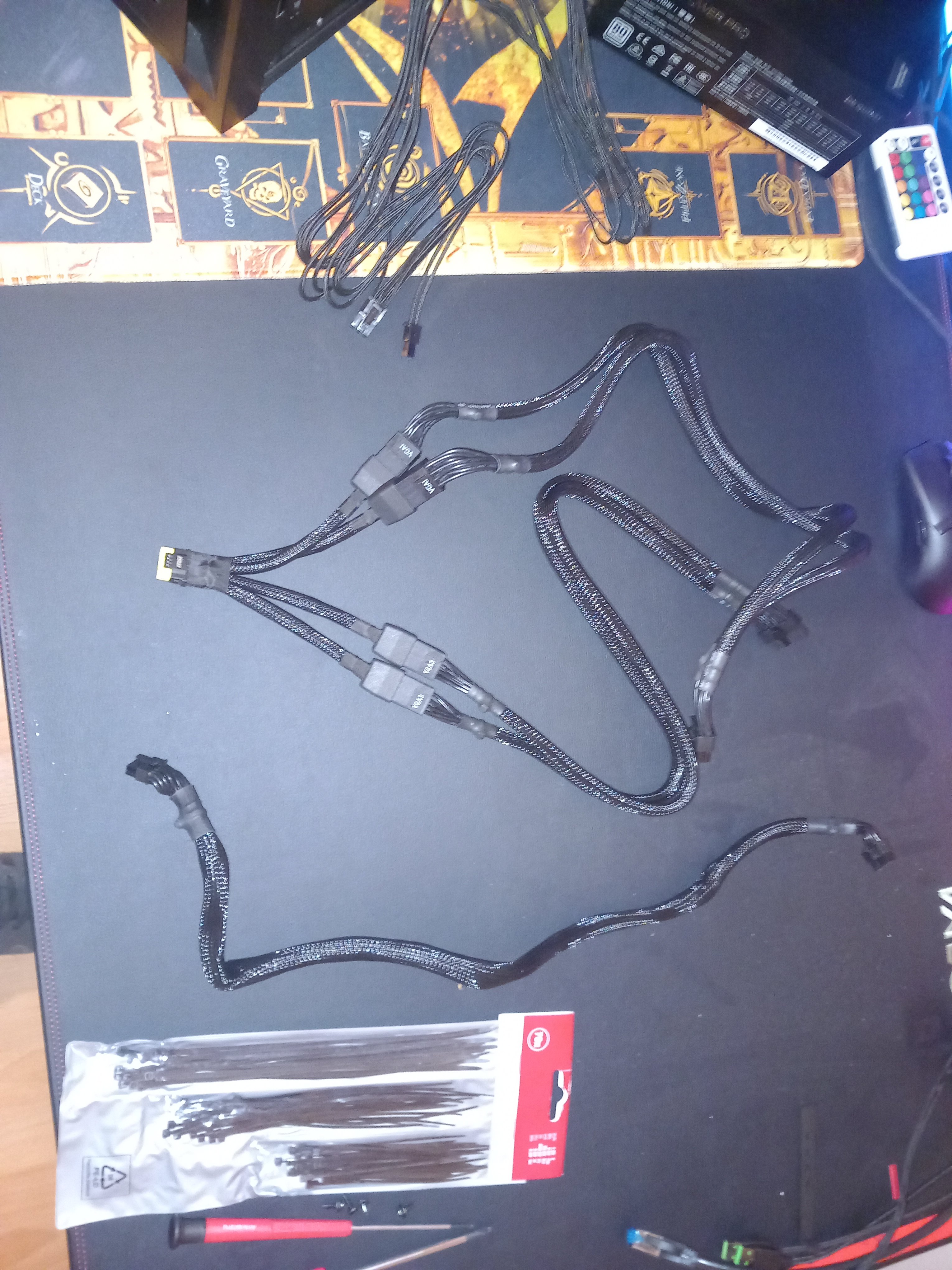

Ich habe Probleme mit der Kompatibilität von meinem alten Netzteil zum neuen Netzteil.
Ich habe mir letztes Jahr einen neuen PC mit einer msi rtx 5090 Ventus 3x samt Be quiet Dark Power Pro 1300W gekauft.
Ich möchte aber nun auf ein stärkeres Netzteil Upgraden und habe mich für das be quiet dark Power Pro mit 1500W entschieden.
Das alte System lief mit einem einzigen 600W Kabel von der Gpu zum Netzteil hin welches aber jetzt keinen passenden Anschluss findet.
Von msi habe ich noch einen 4 Fach Adapter welcher ich benutzen könnte.
Lange Rede kurzer Sinn, kann ich einen 4-fach Adapter benutzen um die Gpu zu betreiben ohne das mir der PC abraucht.
Ich bin Laie was PC angeht und finde es sehr suspekt das jetzt aus einem Kabel 4 geworden sind die aber alle trotzdem zu einem Punkt in der Grafikkarte zusammenführen und dann zu viel last diese dann zum schmelzen bringen.
Auf dem Bild rechts das alte Kabel und das neue ist mit dem gelben MSI Adapter.

Jop kannst du, das ist ja der Adapter, der bei der Grafikkarte dabei war, oder?

Du wechselst von einem Dark Power Pro 13 1300W auf ein älteres Dark Power Pro 12 1500W. Letzteres Modell ist 5+ Jahre alt und daher noch ATX 2.51, während das 13er nach ATX 3.1 spezifiziert ist. Deswegen fehlt jetzt der 12V-2x6-Anschluss, dafür hat es 10x 8-Pin, wovon du vier für den Adapter verwenden kannst.
Ich bin da aber bei den anderen, einen Sinn hat das ganze wohl nicht. Ironischerweise ist dieses Setup sogar minimal sicherer, weil die vier 8-Pin-Stecker zusammen einen viel größeren Querschnitt und mehr Sicherheitspuffer haben als die 12V-2x6-Fehlkonstruktion. Statt zwei Schwachstellen hast du jetzt nur noch eine. Naja. Ergibt natürlich trotzdem weiterhin wohl keinen Sinn, dieser Tausch.

Naja, vorher hattest du ein aktuelles atx3.1 Netzteil mit dem neuen Anschluss.
Jetzt hast halt auf ein altes ATX2.5 Netzteil gewechselt, welches den neuen Anschluss halt nicht hat, da muss man das halt per Adapter auf die PCIe Kabel erledigen
