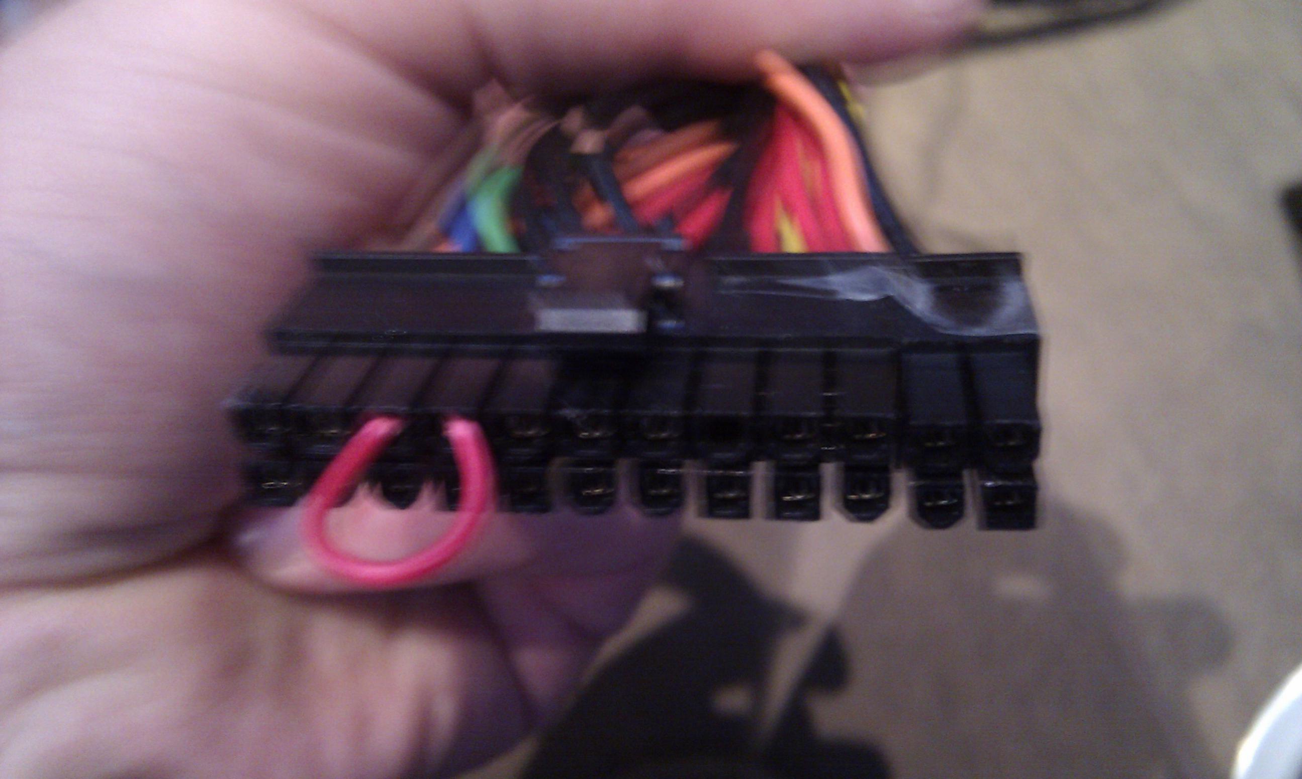

wieso qualmt der Stecker auf dem BIld?

Cey123 schrieb:Sieht nicht so aus, als sei das grün+schwarz finde ich Oo
Ja auf dem Foto sieht es so aus es ist aber schwarz+grün.

lachwieso qualmt der Stecker auf dem BIld?
Und ob das jetzt Grün-Schwarz ist, sieht man wohl echt nicht definitiv.
Aber du weißt es ja....

Tekkno_Frank schrieb:wieso qualmt der Stecker auf dem BIld?
Hehe das ist Tesa sieht aber echt wie Qualm aus.

4+5! Auf deinem Foto hast du aber 3+4

beim 2. hinsehen: Tesa mit dem der +4 angeklebt wurde? Dann beim reinstecken hochgerutscht?

NooB_LEader 19:33Uhr4+5! Auf deinem Foto hast du aber 3+4
Die Stecker sind richtig Verbunden, es muss bei ATX20 und auch bei 24 pin 3 und 4 sein (nach eurer Zählweise)
Zum befüllen, wie groß ist denn dein AGB? Füllt sich nicht automatisch etwas Wasser in die Schläuche etc.
Ausschalten kannste folglich indem du das NT ausmachst oder den Stecker der Pumpe ziehst.
EDIT
Quatsch
Ist somit egal. Aber passt auf die Zählweise auf! normal gezählt wäre 4+5; 5Volt gegen Masse und da geht nichts an
