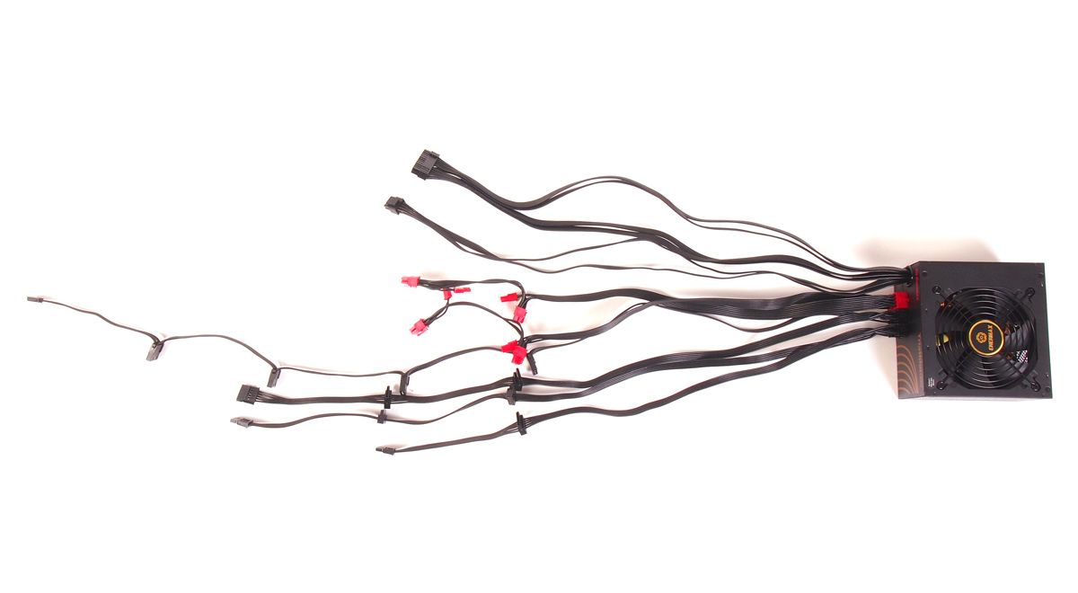

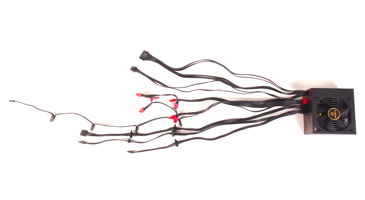

Das Bild zeigt das ich Kabel habe, die es gar nicht gibt ... :(
Ich habe Molex 4pin mit diesen Rausdrück-Laschen.
schöner Mist.

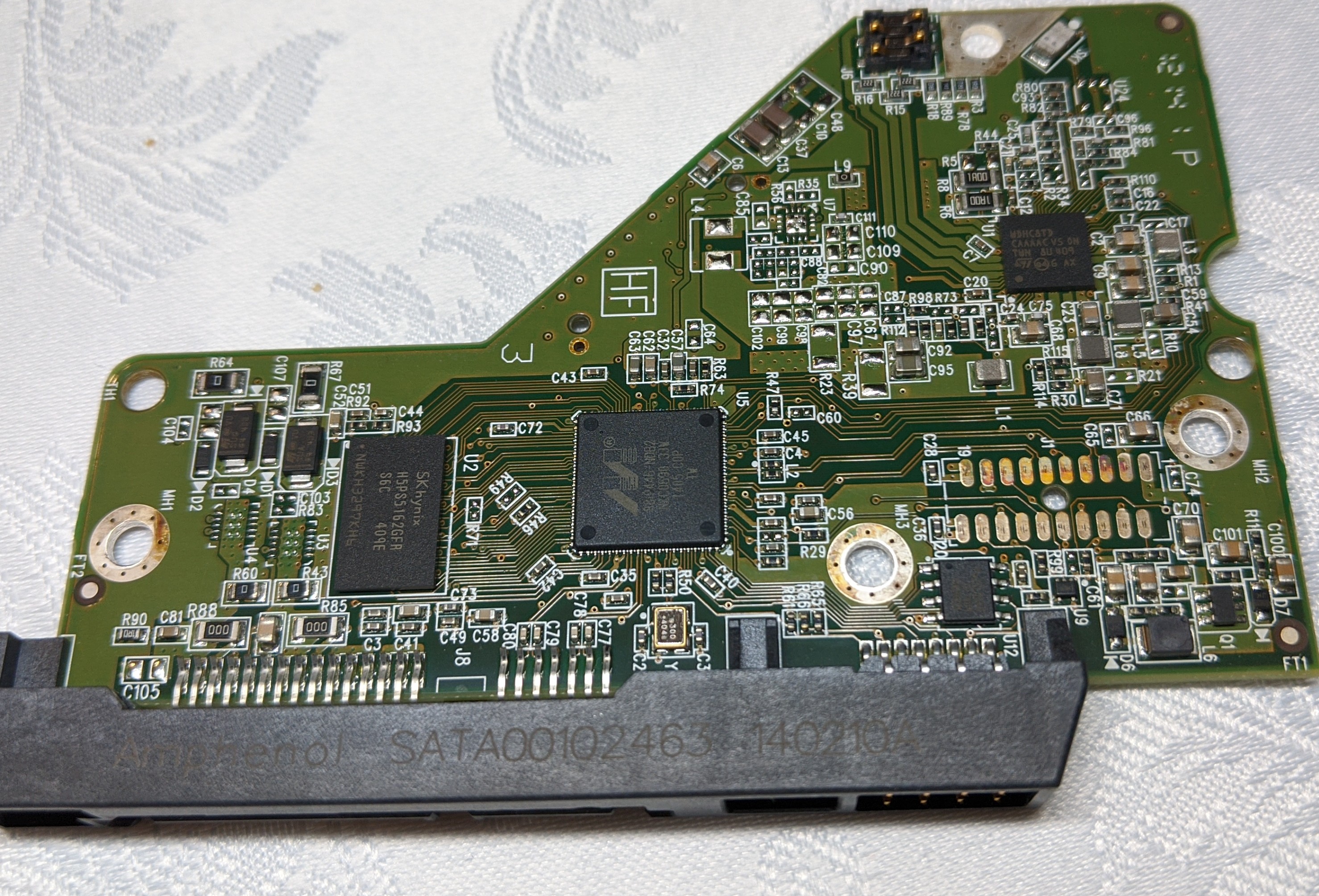

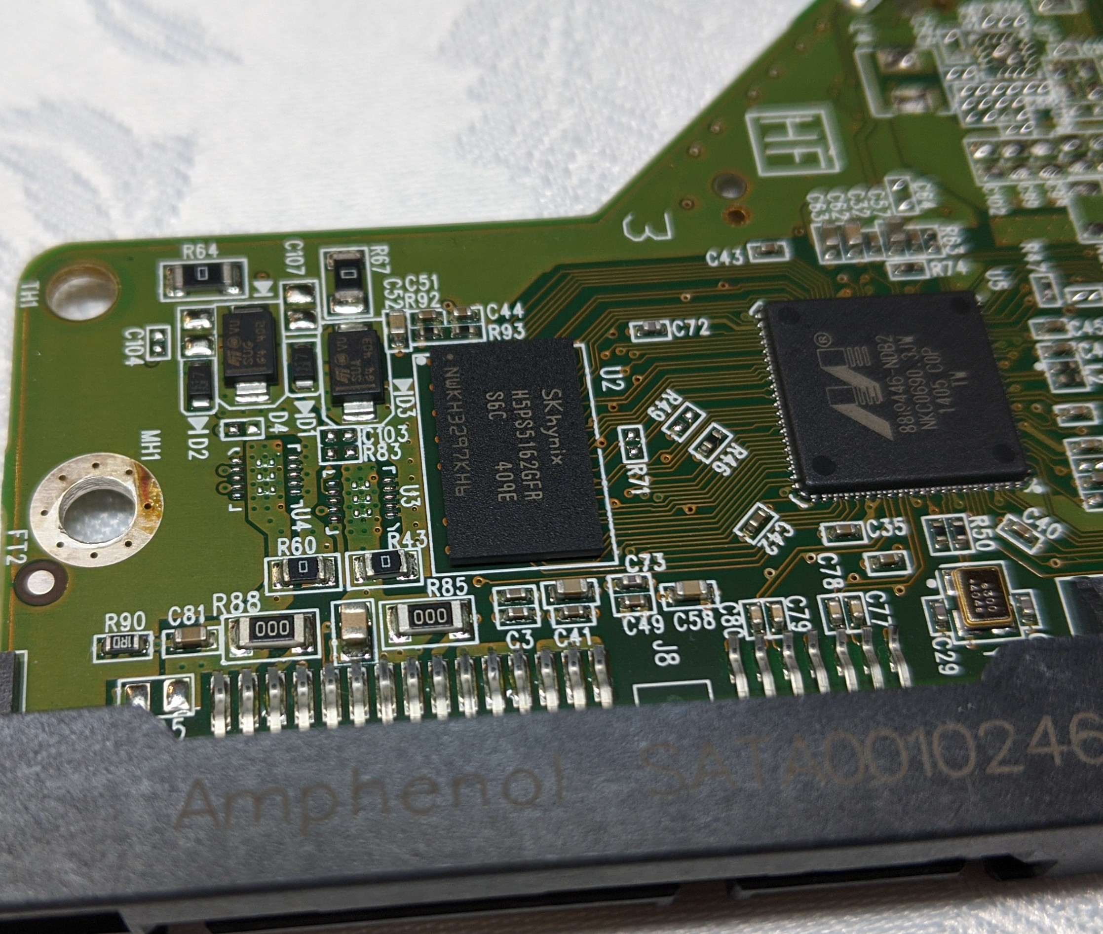

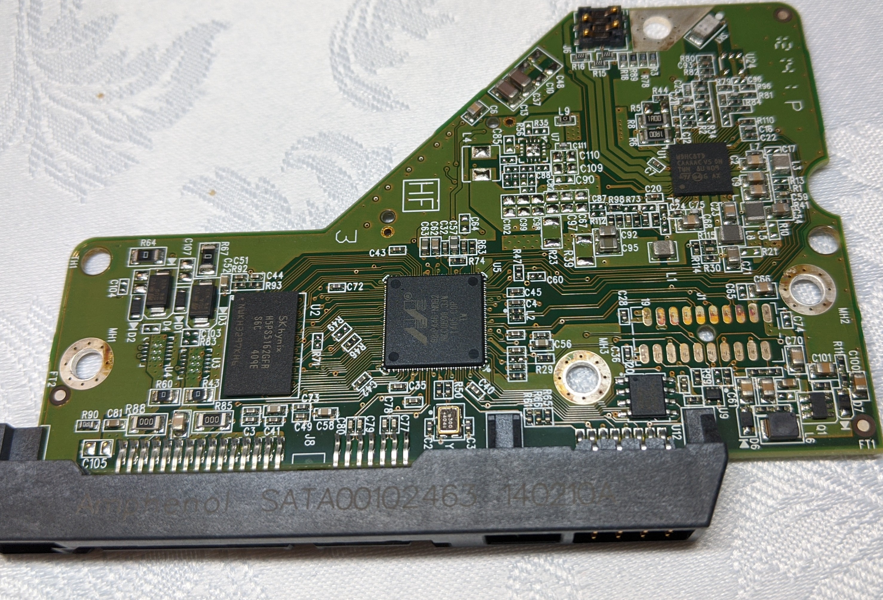

ich werde auf jeden Fall mal checken ob was zu retten/zu sehen ist.
Danke
Update:

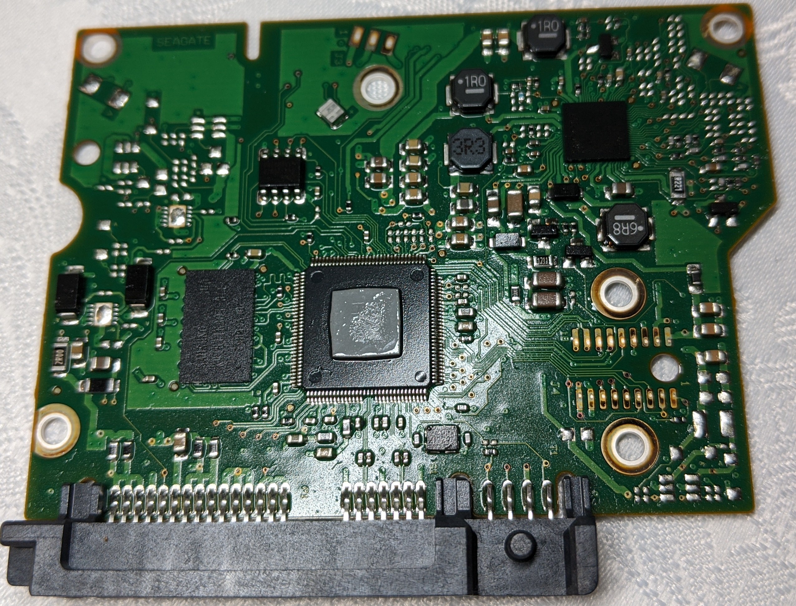

Wie man sieht, sieht man nix. Auch die Kontakte sehen alle super aus.
Ich versuch nochmal die Platten in einem anderen Rechner zu starten,
bzw. in einem externem Gehäuse, wenn ich was finde.

Das mit dem einfachem Platinen tauschen ist doch nur sone "urban legend"
Stichwort: Kalibrierungsdaten die auf einem chip gespeichert sind
Eben und gerade bei WD Platten kann man sich die Daten zerstören, wenn man den Chip nicht umlötet. Meine Empfehlung ist der Seagate Datenrettungsservice, denn der hat Pauschalpreise und unseriöse Datenrettungsfirmen gibt es leider zu viele:
Sasi Black schrieb:
"Sperrdiode" ist das stichwort gewesen, das ist der erste der bei einem Spannungsproblem druchknallt, und ggf. den rest der platine schützt.
Es ist eine Schutzdiode, die schützen aber nur bei Überspannung zuverlässig, bei Verpolung lösen sie sehr langsam aus und können meistens eben nicht vor Schäden schützen. Außerdem funktionieren sie nur, solange das Netzteil nicht zu stark ist oder dessen Überlastschutz rechtzeitig auslöst, da sie einen Schutzschluss zuwischen 12V bzw. 5V und Masse erzeugen und damit versuchen das Netzteil soweit in die Knie zu zwingen, dass doch keine zu hohe Spannung an die dahinterliegende Elektronik geht. Dies klappt gut, wenn man ein Notebooknetzteil an ein USB Gehäuse steckt, aber wenn der 12V Strang eines PC Netzteils auf die 5V geht, sind die Chancen das die Schutzdiode Schäden verhindern kann, weitaus geringer, deren Widerstand ist ja eben nicht wirklich 0 Ohm, sondern höher und bekommt die Spannung dann ggf. nicht auf maximal 5V gedrückt.

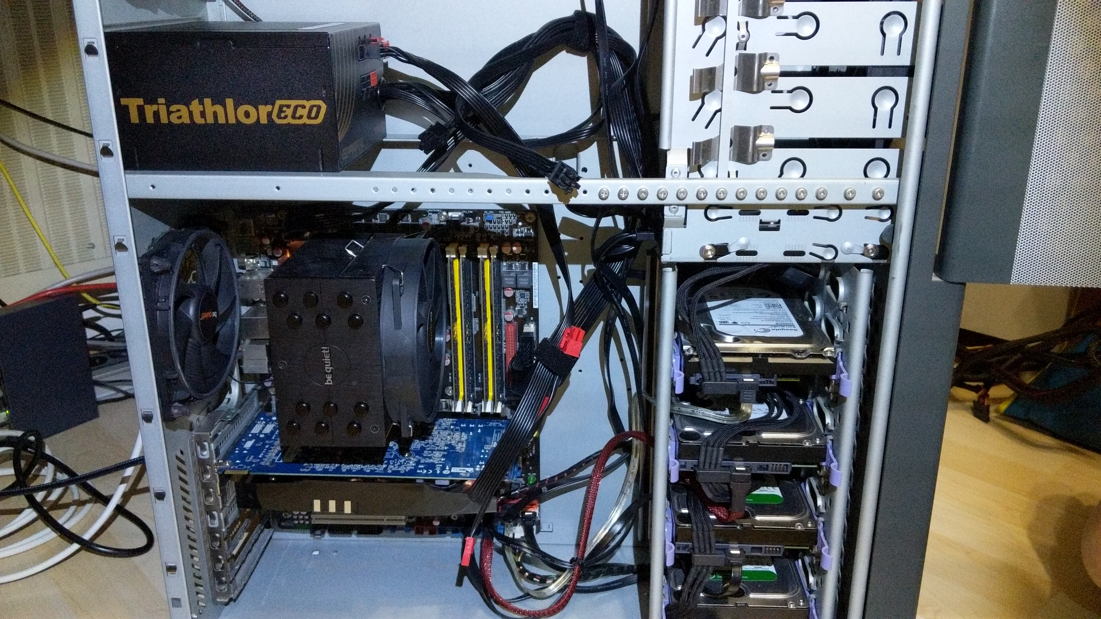

Vielleicht sollte ich erwähnen das dieser PC quasi der NAS war. Also das war nicht mein eigener PC / Haupt Rechner. Das Teil war nur für Backups da. Und wurde auch nur DANN eingeschaltet. Sonst nie.

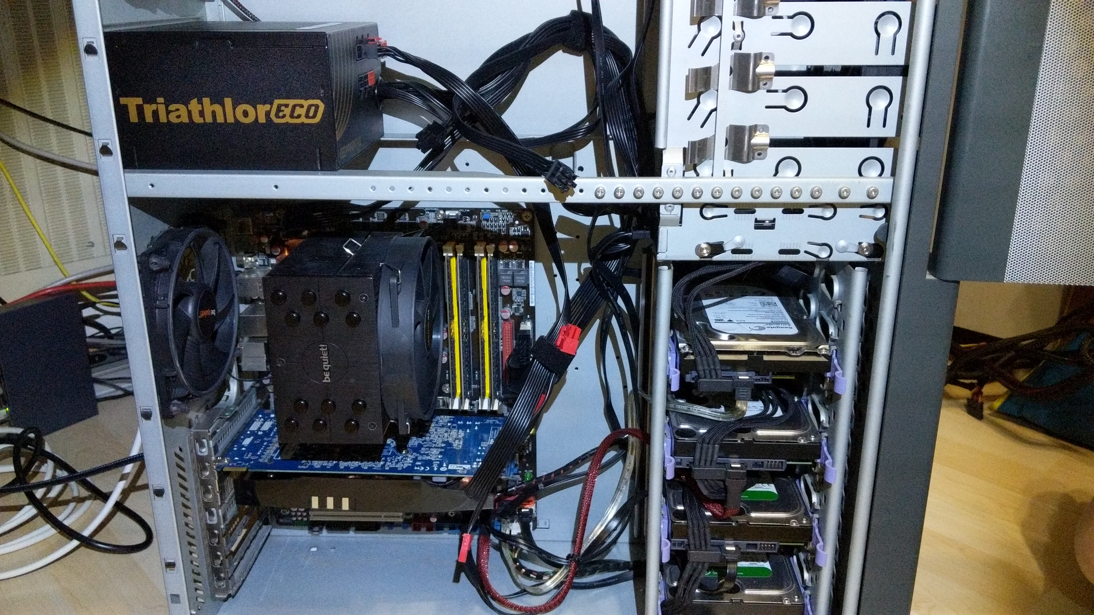

in dem Bild sieht man die Konfiguration. (hier war ein 4pin Molex auf 4x SATA Adapter im Spiel)
Damit lief auch alles prächtig bis eben das falsche Kabel eingesetzt wurde.
Echt schade das man eben nichts sieht. Bzw. auch nicht in Rauch aufging, seltsam roch oder ähnliches.
Würde mir die Fehlersuche erheblich erleichtern.

also Platinen tauschen hat nach meiner Erfahrung nur bei IDE funktioniert, bei SATA nicht mehr, selbst wenn man die gleiche Revision nimmt. Das haben wir hier bereits 2011 diskutiert https://www.computerbase.de/forum/threads/platine-der-hdd-tauschen-geht-das.953507/
http://tk-datenrettung.de/reparatur.html
"Auch das Geld für eine Ersatzplatine können Sie sich sparen - dieser Trick hat früher mal funktioniert. Seit vielen Jahren werden diverse Interna der Festplatte auch auf dem FLASH-Baustein abgelegt oder während des Betriebes verändert. Wenn man da eine neue Platine auf die Mechanik draufschraubt, wird die Platte trotzdem nicht erkannt. Vor allem bei WD-Fabrikaten werden nach dem Einbau einer neuen Platine Daten im Firmware-Bereich (d.h. Scheiben UND FLASH) unwiederbringlich überschrieben. Danach ist hier oft nichts mehr zu machen, auch nicht mit der Original-Elektronik. "

Hab ja 4 Opfer Platten xD - 2 zum testen ob noch gehen, und die anderen 2 für Messungen der Bauteile - um evtl. gegrillte Schutzdioden abzulöten.
