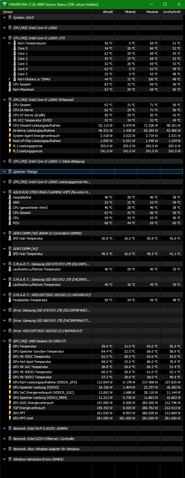

Die Temps sind doch einigermaßen ok.
PCH hat einiges zu tun mit 2 SSDs + SATA aber ich sehe die Temperatur nicht als problematisch
Ja ich weiß. Finde es auch nur etwas zu hoch. Ist jetzt ja auch nur 20 Minuten zocken, dazu im kühlen Raum am morgen..
Und zudem geht es ja auch um die Lautstärke..
Wenn oben ein gescheiter rauszieht, kann ich den hinteren leiser stellen.. und der vordere muss nicht so hoch drehen.

ganz ehrlich: für einen luftgekühlten PC sind die Temps unter Last bzw. kurz danach, doch super.
Wenn es noch kühler sein soll, muss man eben weg von den Lüftern und hin zur Wasserkühlung bzw. sich mit Kühllösungen von Usern die OC-Erfahrung haben auseinandersetzen.

Tolle Temperaturen bei soviel Verbrauch. Was ist jetzt genau das Problem?
Übrigens geht jede Luft, die vorne reingeht, auch wieder automatisch raus. Schlecht wäre mehr Luft rauszubefördern durch Lüfter, da dann durch die ganzen Schlitze Luft/Staub in das Gehäuse kommen würde.

Ich würde das ganze jetzt mal so zusammenfassen:
1. Der TE stört sich an den Termperaturen, die eigentlich kein Problem sind.
2. Es ist ein sehr kleines Gehäuse in Benutzung, dessen Innereien eigentlich eine Nummer zu groß sind. Das hat der TE schon durch ein 3D-gedrucktes Luftleitblech/-plastik für die Grafikkarte modifiziert - Kudos dazu! (Gerne mal ein Foto davon, sieht bestimmt toll aus)
3. Das Netzteil ist zu laut. Abhilfe soll ein Leistungsschwächeres von BeQuiet schaffen --> Bitte nimm mindestens wieder 650W...
Du hast dir einfach mit dem Gehäuse selbst ein Bein gestellt.
