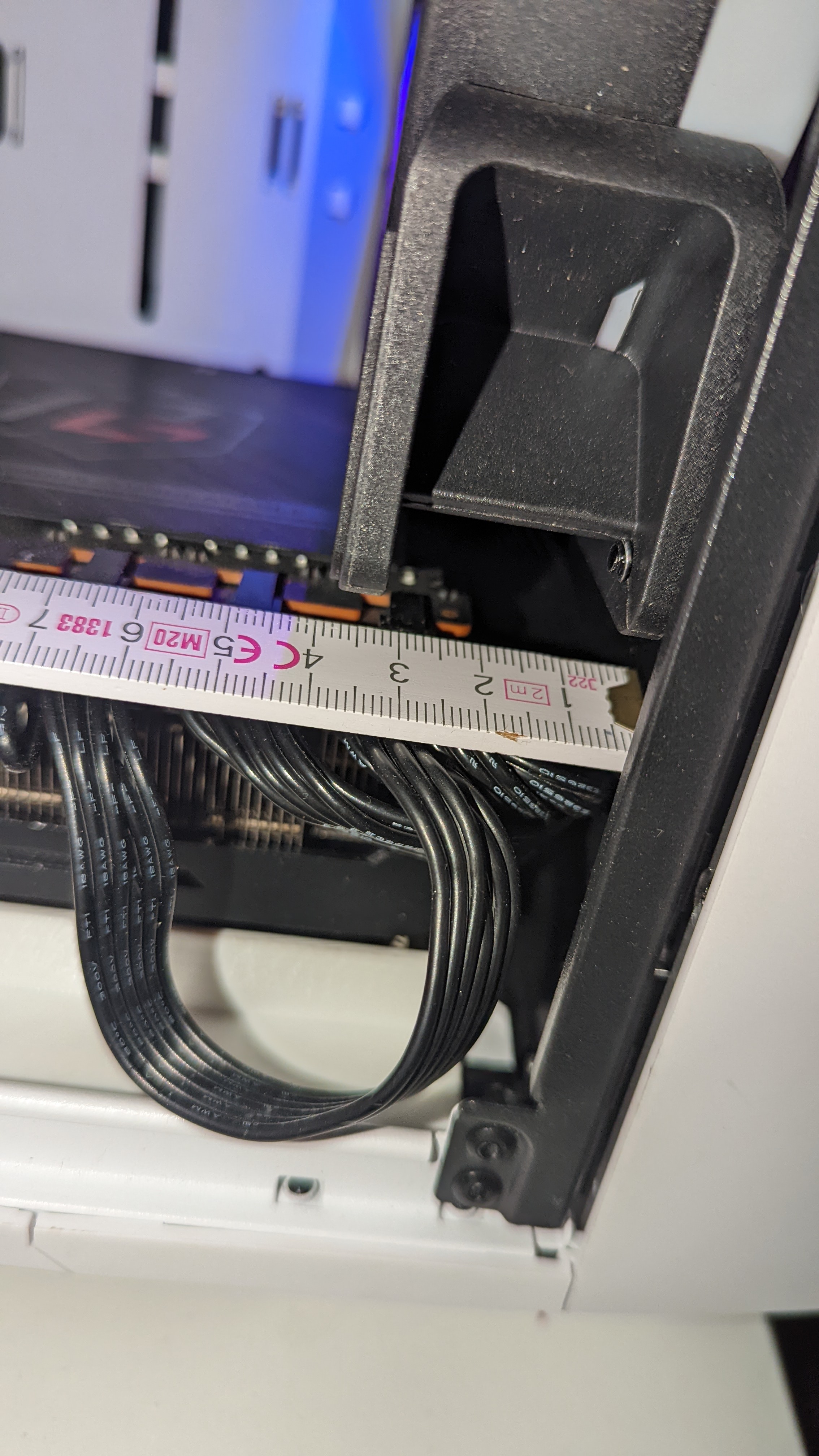

Der 180er geht genau bis zur Grafikkarte. Da unten passt deshalb kein zweiter 140er hin.

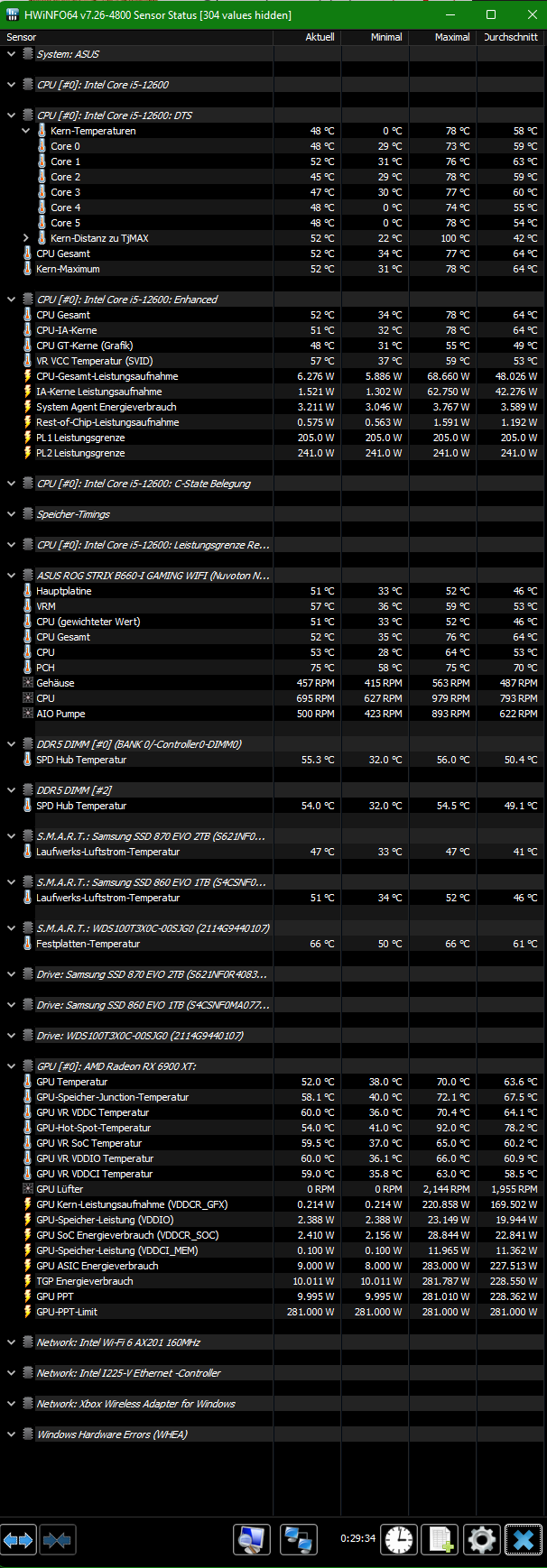

Ich hab die Asus Software nicht drauf die die Lüfterkurve automatisch erzeugt.
Die Wärme im Gehäuse ist stark abhängig von der GPU.
Eigentlich sollte ich die Software drüber laufen lassen während die GPU unter Last steht ..

Vore passt entweder ein 180er, oder ein 140er. ZWei 140er oder ein 140er + 120er geht nicht. Da ist vorne Nicht genug Platz an der GPU zur Front!

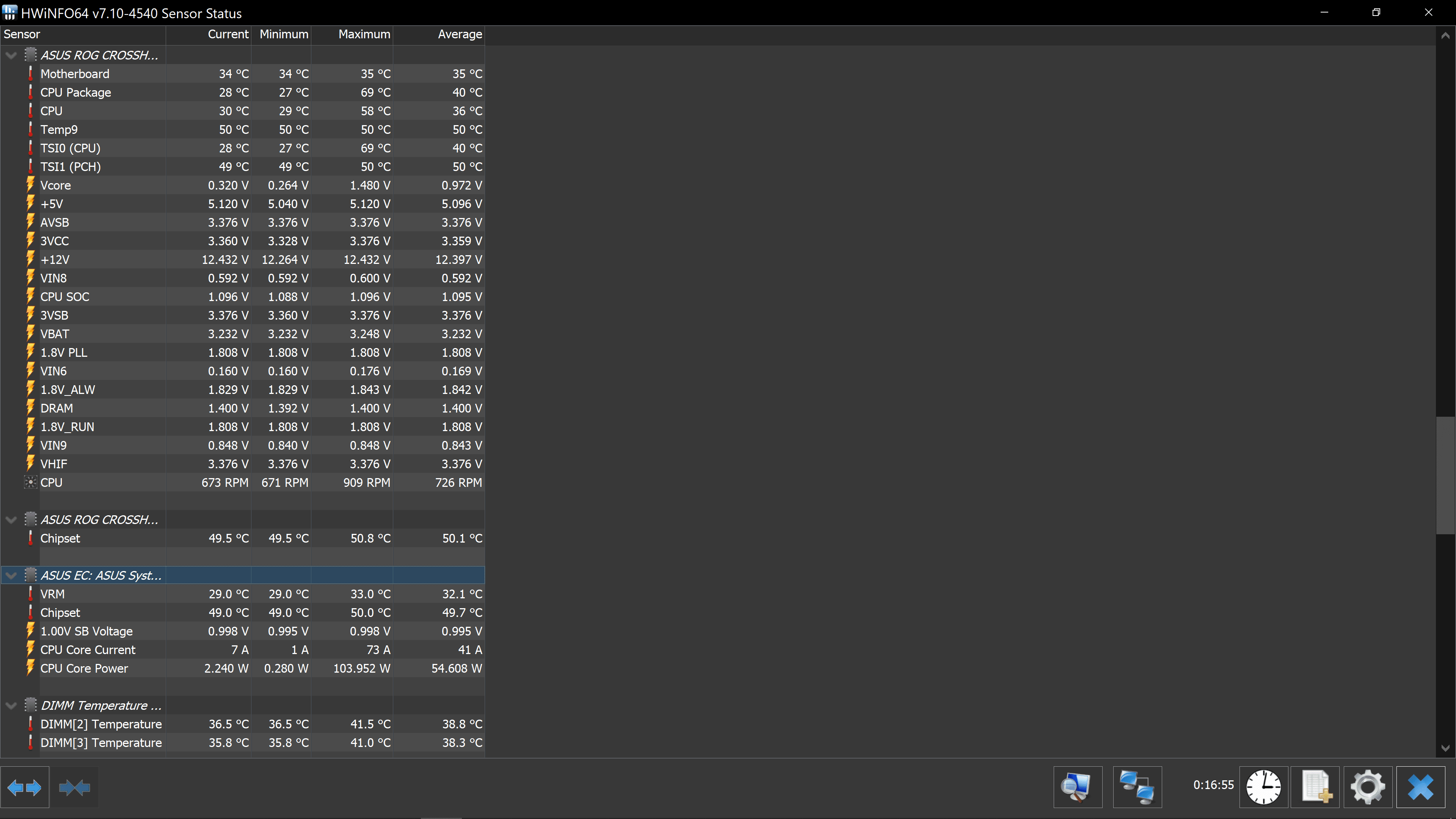

Was ist noch:
Wenn ich aus den Game Tabbe, dann macht das Netzteil Spulenfiepen...
ich finde 60 Grad auf den Spannungswandlern halt schon viel...
Und ein stärkerer Lüfter oben senkt die VRM Temp doch!

GreenDie schrieb:Vore passt entweder ein 180er, oder ein 140er. ZWei 140er oder ein 140er + 120er geht nicht. Da ist vorne Nicht genug Platz an der GPU zur Front!
ich hab die seite zum case gesehen, sonst würde ich dir nicht 2x 140er vorschlagen können. so als kleiner tipp

Ich könnte Mal das Netzteil ausbauen und nebendran legen, dann einen 140er an die Stelle legen..
es passt höchstens ein 15 mm dicker würde glaube ich keinen Sinn machen..
Dann kann ich aber die VGA Kabel nichtmehr vorbeiführen und müsste die obenrum legen
