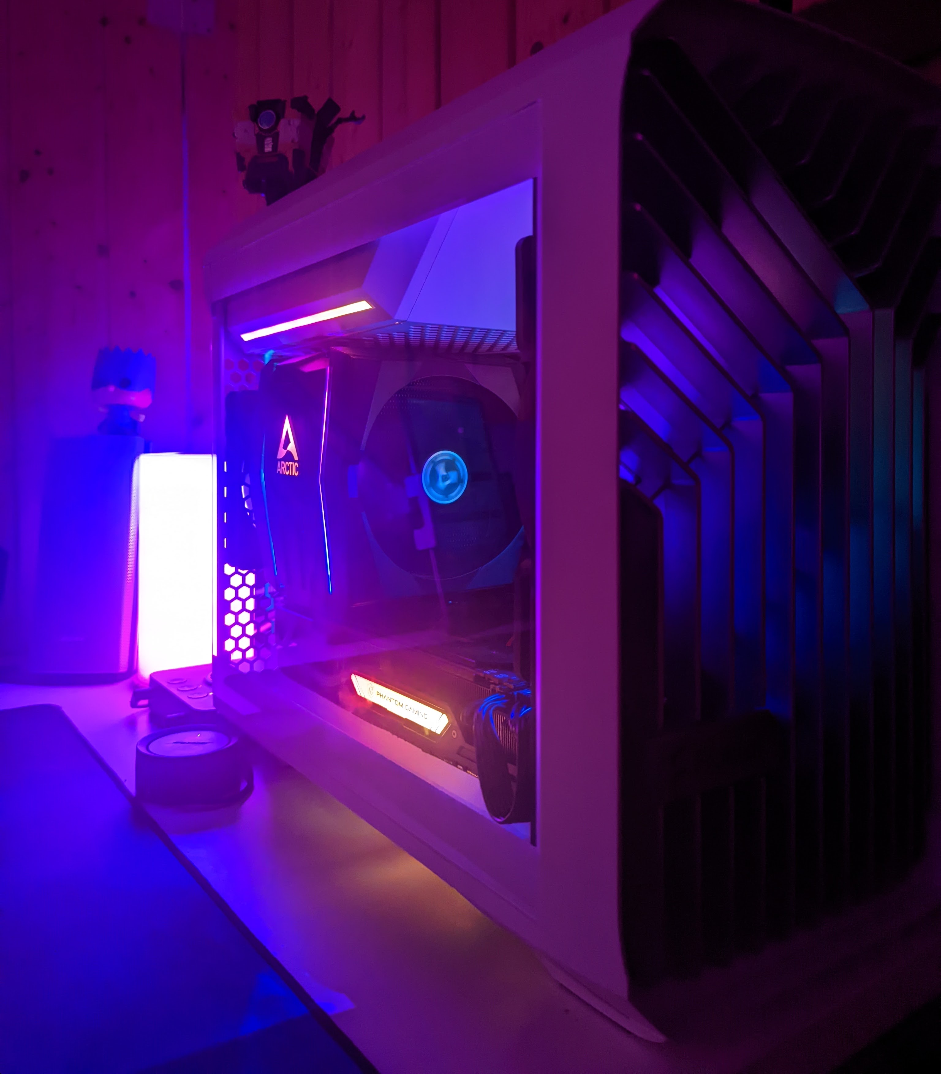

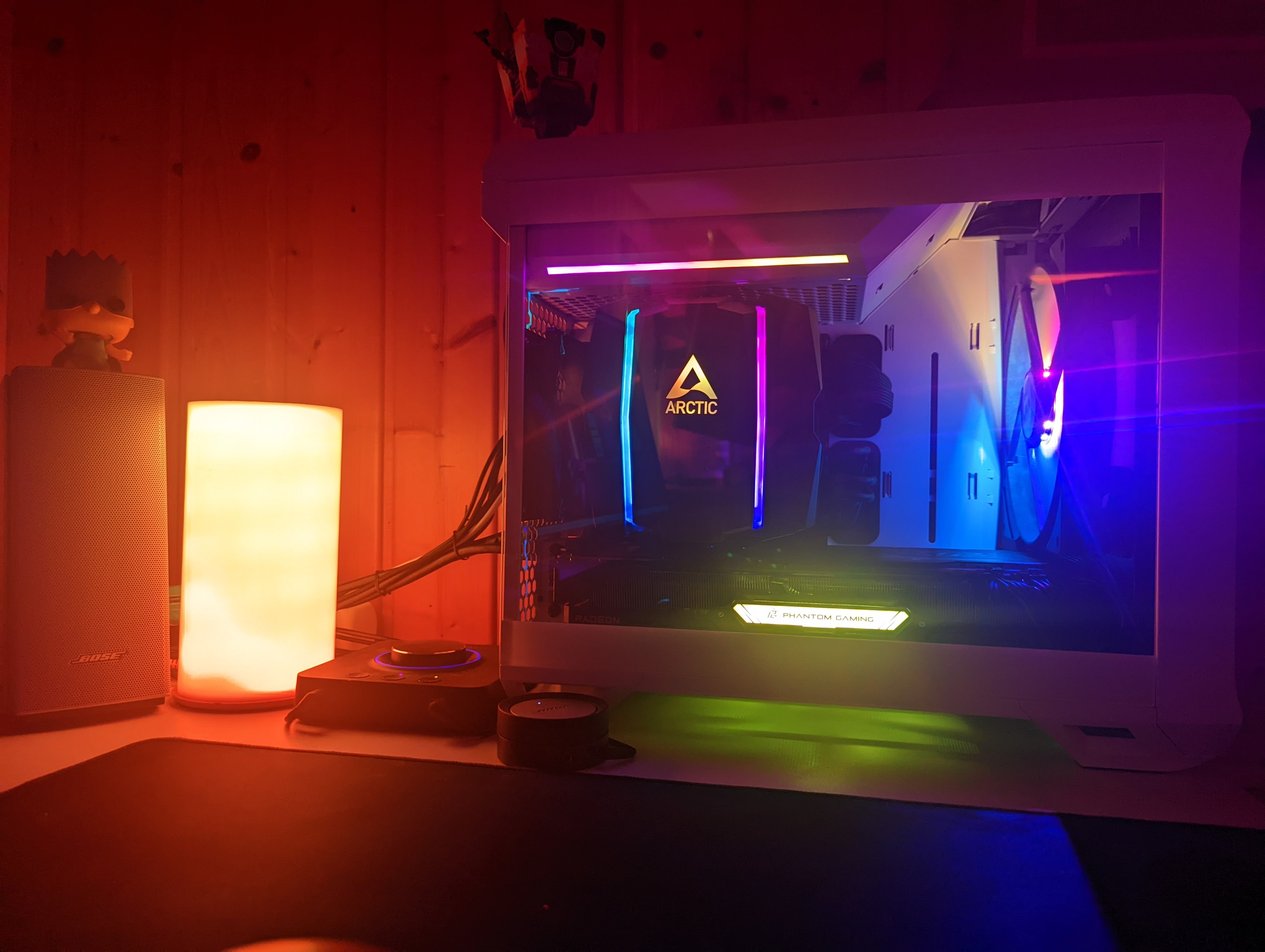

Wenn dir die Temperaturen von cpu und gpu zu hoch sind folgende Möglichkeiten:
Die Standard-Lüfter durch besserer ersetzen
Besser als der vordere gehts nicht
Beim Hinteren weiß ich nicht wirklich was ist statt dem Arctic P12 PWM nehmen soll..
NerdmitHerz schrieb:
Kompletter Gehäuse-Wechsel
kommt für mich nicht in Frage. Ich Hab mich ins Torrent Nano verliebt😍
Oder im Gehäuse bleiben auf WaKü ink externem mora umsteigen
Ich hab mich auch in den Freezer 50 Lüftkühler verliebt😅
