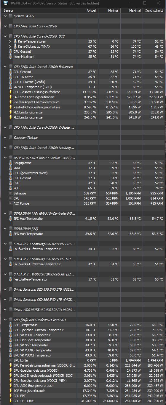

Ok ich hab jetzt 3 Stunden gezockt und das sind die Temperaturen...
