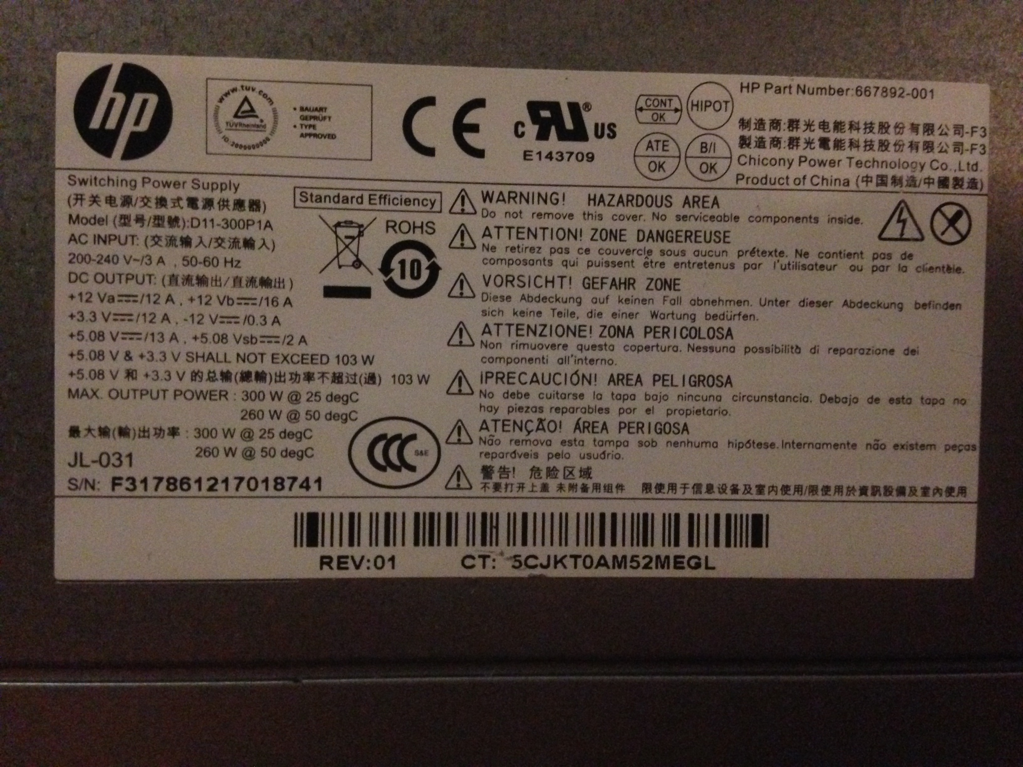

Ich kann leider nur dieses Typenschild über das Netzteil anbieten.
Die 3.3 V Schiene zeigt mir 3.35 Volt an.

Das ist ein Standard ATX-Netzteil, kann man versuchen und ist ausreichend, wenn es nicht defekt ist.
