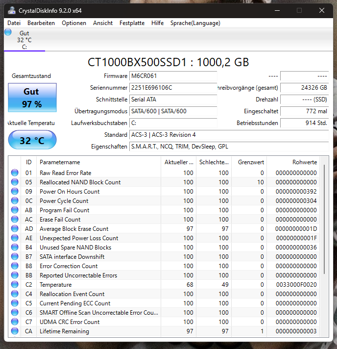

Also das zeigt an CDI an, werde jetzt mal noch im abgesichterten Modus booten.

SSD mag nicht die Beste sein, aber laut CDI i.O. und sollte nicht für das Problem verantwortlich sein. Würde ich erstmal nicht tauschen.
