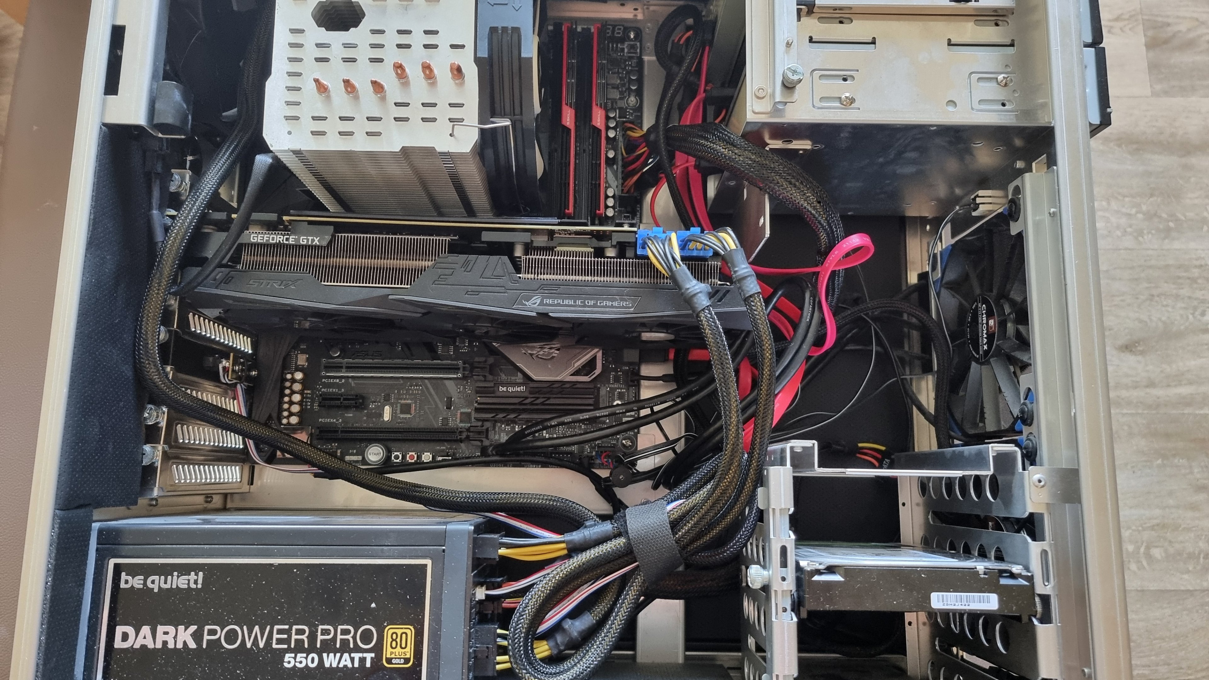

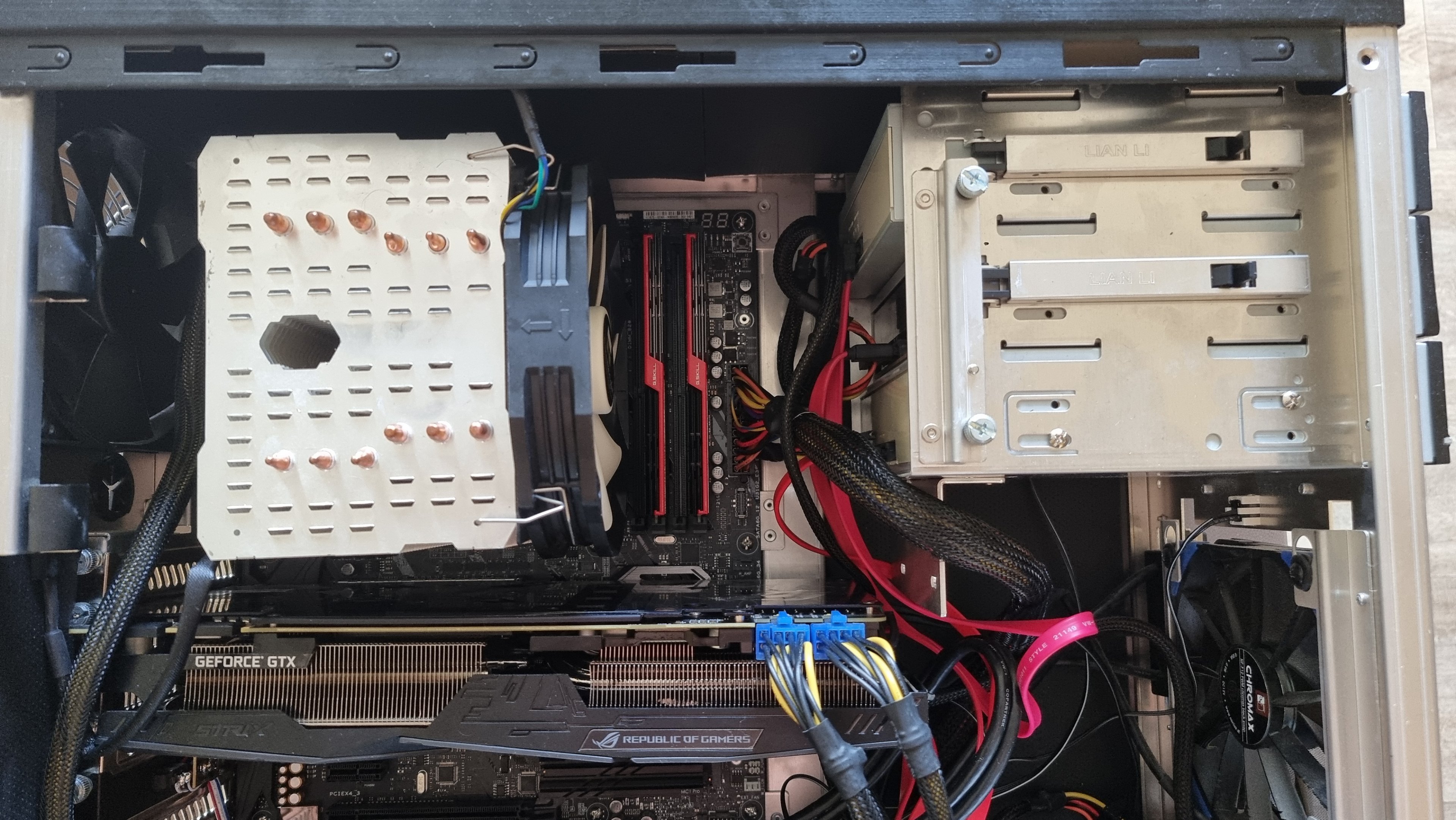

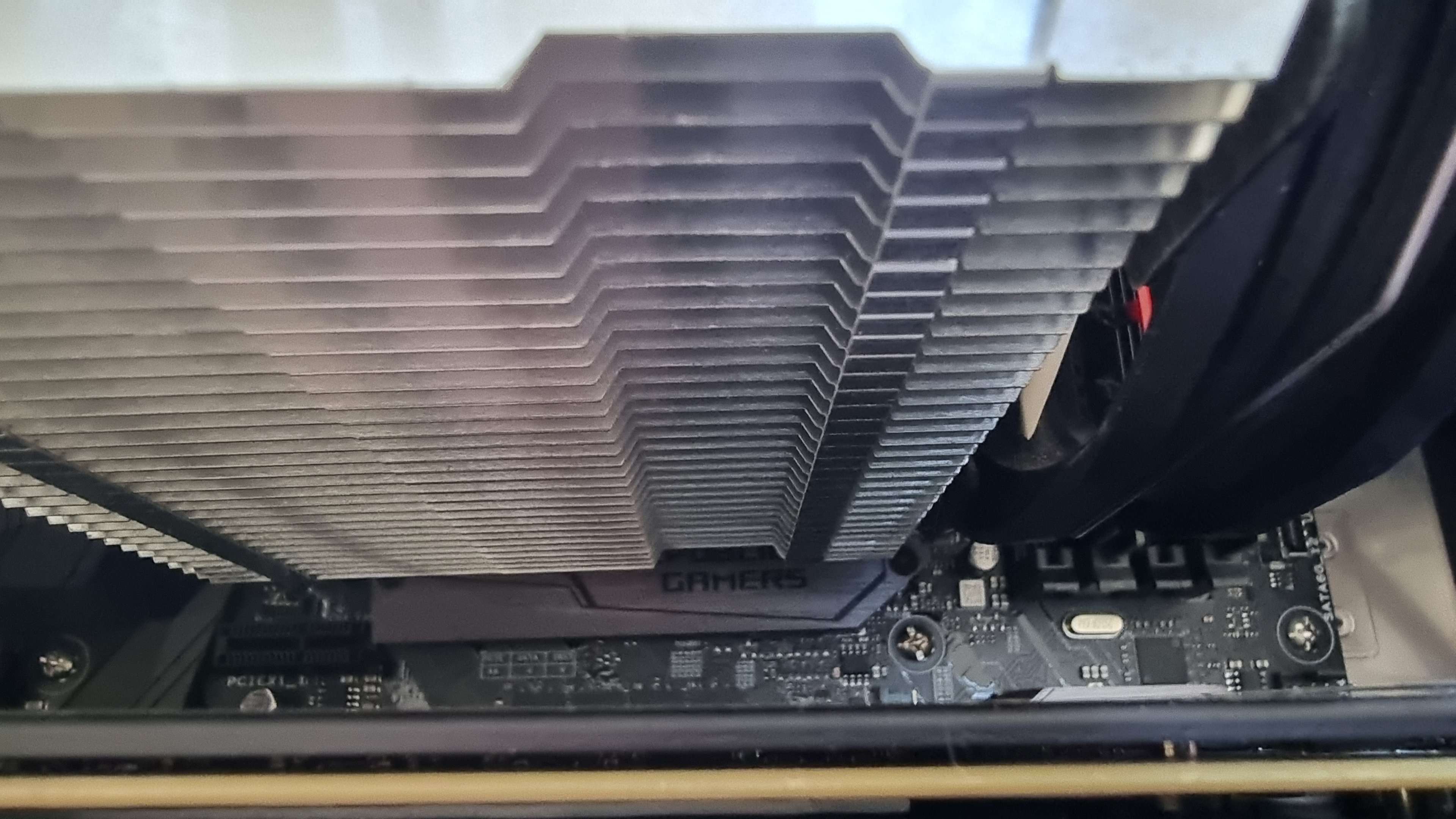

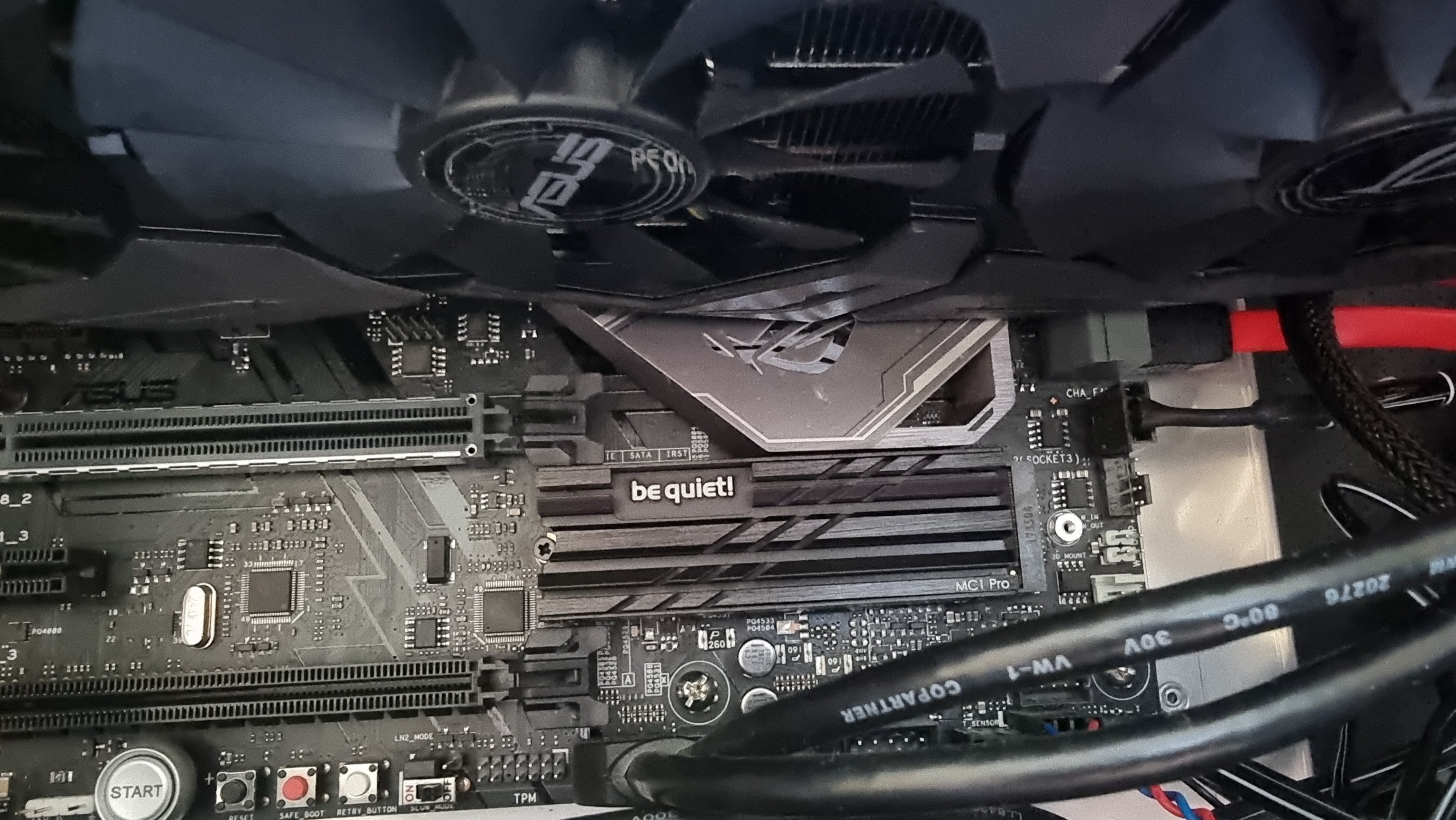

Ich konnte gestern das Problem lösen. Es war die vermutete Problematik mit dem Prozessor. Ich habe den Kühler abgebaut, anschließend den Prozessor heraus genommen. An allen Kontakten ist mir nichts aufgefallen. Also Prozessor wieder eingesetzt und den Kühler mit viel Fingerspitzengefühl vorsichtig (und nicht ganz so doll) festgeschraubt.
Nach dem erneuten Versuch den PC zu starten, kam jedoch dann der Fehler A2. Dieser bedeutet "IDE Detect". Ich versuchte daher alle unnötigen Sata-Verbindungen (DVD, Blu-ray, Festplatte) zu entfernen. Dies änderte leider nichts an der Fehlermeldung. Nachdem ich dann die neue m2 Festplatte einmal aus- und eingebaut habe, kam die Meldung nicht mehr.
Danach konnte ich per vorbereitetem USB Stick Windows 11 installieren.
Funfact am Rande: natürlich mag mein PC jetzt auch wieder den alten Arbeitsspeicher. Diesen habe ich aber nicht wieder verbaut, da der neue Speicher 32 GB anstelle 16 hat. So war dieser Einkauf wenigstens nicht umsonst 😅.
Anbei noch ein paar Bilder der Vollständigkeit halber.
Vielen Dank nochmal für die super Hilfe!
