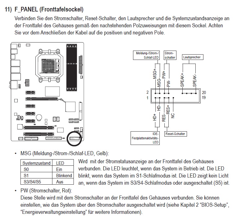

Hab mir selber einen PC zusammengebaut nach dem Youtubetutorial. So nun Natzkabel rein und Netzteil angemacht aber es tut sich nichts, absolut gar nichts. Kann es sein dass das Netztteil nicht anspringt weil es kein Surren, Geräusch oder sontwas von sich gibt oder hört man da normalerweise nichts?
Kein Lüfter springen an es gibt gar keine Geräusche nich mal das Laufwerk geht auf obwohl das hundertprozentig mit dem Netzteil verbunden ist?
Was mache ich falsch? :D
Mainboardconnector richtig dran? Ansonsten versuch mal, die 2 Pins mit nem Schlitzdreher zu überbrücken.

also nochmal zum Thema richtig eingesteckt^^ das Netzkabel ist an, der Power button auf "I" und der Atx Connector im MB sowie der 8 Pin Connector^^ selbst wenn alles andere falsch verkabel ist, muss es doch wenigstens anspringen oder sowas?
Nochmal das NT ist vollkommen ausreichend. Wer Dir ein 650er aufschwatzen will, hat keine Ahnung.
Und ja, wenn der Powerbutton nicht richtig verkabelt ist, passiert nichts. Überprüfen!

Wenn du eine vernünftige Kamera hast mach mal ein Foto, wo man die Verkabelung des Power on Switch am Mainboard sehen kann und lade es hoch.
Kann sein das du den Power Knopf an die HDD LED oder wie auch immer gesteckt hast^^

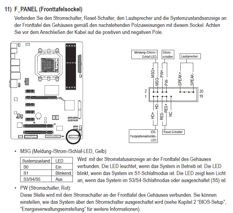

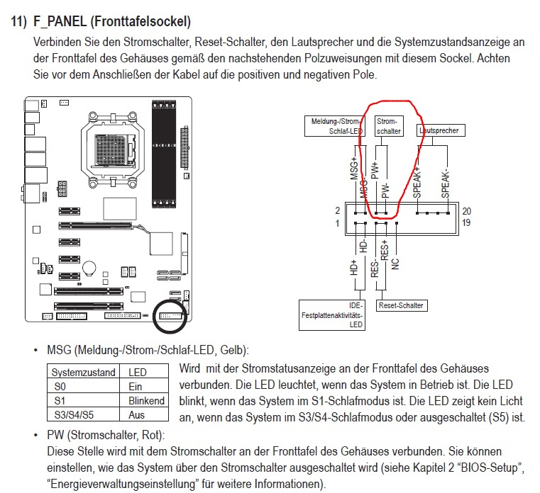

Am Mainbord zum Einschaltknopf!
siehe Anlage! Ist aus dem Handbuch des Boards.
