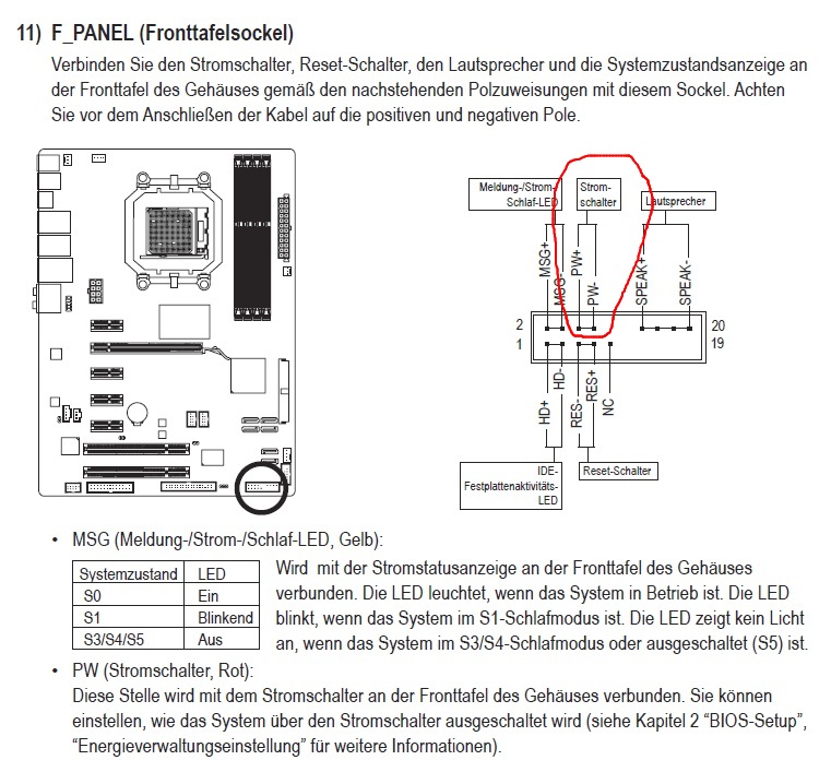

Ja, es geht hier um den Schalter am Gehäuse! Liefer doch einfach mal Bilder...
Der Einschaltknopf mit dem Kabel vom Gehäuse zum Mainboard. Steckt der richtig wie auf dem geposteten Bild?

Mach alle Kabel ab. Dann steckst du den 24 pol. Stecker aufs Board, die 8PIN CPU Versorgung und die 2 Kabel an die Grafikkarte. Alle anderen lässt du erstmal weg. Alle Gehäuseanschlüsse wie HDD LED, Power, Reset usw. ebenfalls vom Board abmachen. Dann Stecker ins NT und das NT einschalten und die beiden POWER Pins auf dem Board mit z.BSP. einem Schrauebnzieher kuz überbrücken. Wenn es dann anläuft sind wir schnal weiter.

okay @Effe mit deinem Bild hats funktioniert ich ahtte die Power SW und Reset SW Stecker falsch eingesteckt
thx
Sehr gut! Und bitte etwas genauer lesen, habs 3X gepostet.
