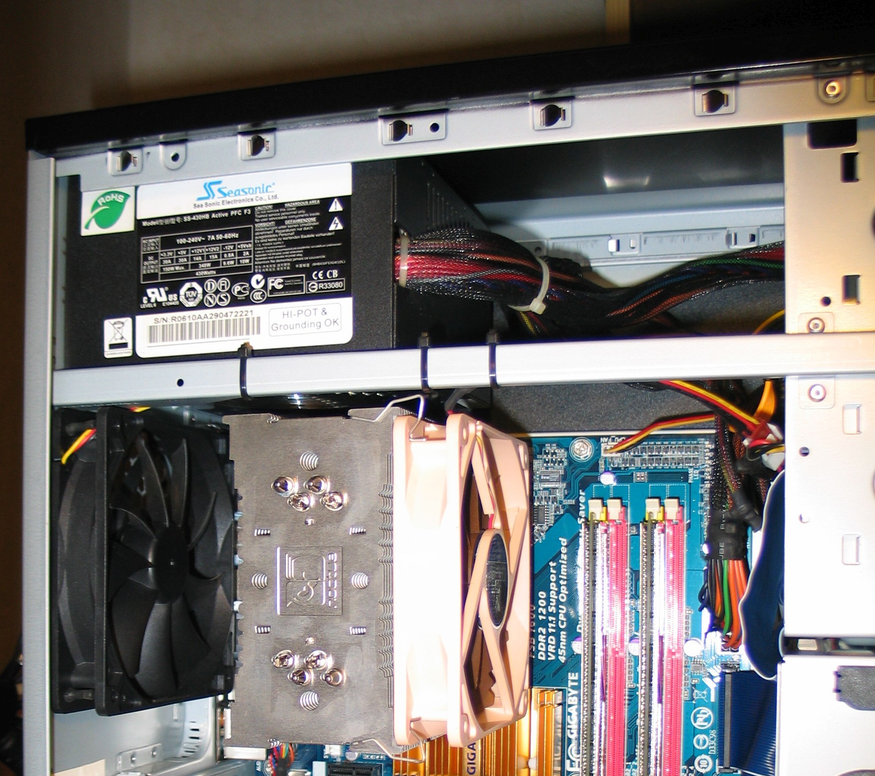

Einfach das Netzteil mit Gefühl rechts am RAM entlang nach unten führen.

die Metallstrebe einfach entfernen, ggf abtrennen (3min) und später auch nicht wieder zurückmontieren. Wer sich schon zutraut ein NT zu tauschen, dem sollte sowas eigentlich einfallen.
Nixdorf schrieb:

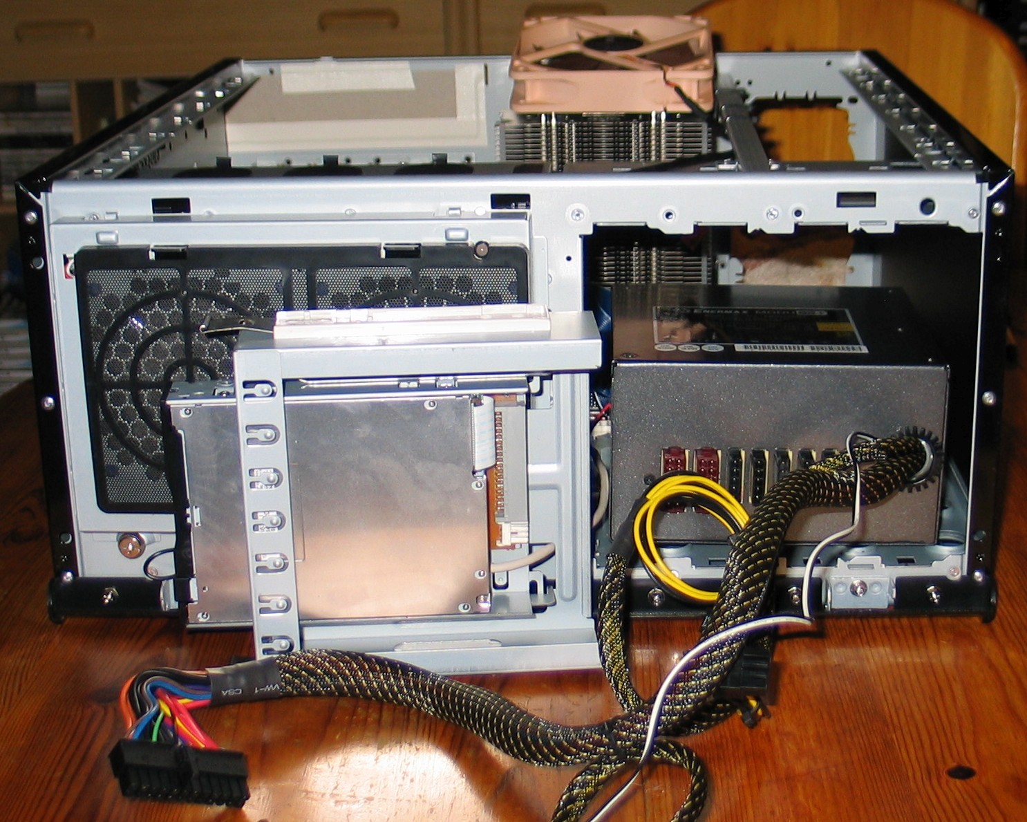

Ah, ein Antec mit Strebe. Habe ich auch. Ganz simpel: Vorne den Weg durch die 5,25"-Schächte nehmen.
Das habe ich mehrfach gemacht. Den Kabelstrang zuerst nach vorne rausziehen und dann das Netzteil nachführen.
Danke für den einzigen konstrukitven Beitrag.
Leider ist es bei mir nicht "ganz simpel" - bzw ich stelle mich zu dämlich an...
Das Netzteil passt nicht durch den Schacht. Es fehlt nur ein Millimeter oder so, aber es geht nicht (s.Foto).
Kanten kann ich es nicht weil der CPU-Lüfter im Weg ist. Das MB baue ich nicht mehr aus, weil das DIng demnächst ohnehin ersetzt wird. Und für die Strebe habe ich kein Werkzeug.
Hat noch jemand einen Tipp?
Ich konnte es bei mir gerade so weit nach vorne ziehen, dass man es dann um 90 Grad drehen konnte. Moment mal, ich gucke, ob ich von der Aktion Fotos habe.
So, hier gibt es Fotos. Der Lüfter musste vom CPU-Kühler runter, dann war vorne gerade eben genug Platz, um es zu rotieren. Und so wie im zweiten Bild kam es dann vorne raus.
coasterblog schrieb:
Wenn du da so siehst...willkommen auf meiner Ignor-Liste
Was!? Die anderen hier im Thema kamen mit "Bohr doch die Nieten auf und verteile leitenden Metallfeinstaub im ganzen Rechner". Oder auf die Frage "Geht das einfacher als alles ausbauen?" kommt "Bau alles aus!", was nicht hilfreich ist. Dazu noch eine Diskussion zu den Steckkarten im Foto, die nichts mit der Frage zu tun hatte. Von dir kam zum Thema gar nichts. Und dann packst du einen Neuankömmling im Forum nach 9 Beiträgen auf die Ignorierliste? Da kann ich nur den Kopf schütteln.
Wenn es wirklich nicht geht, dann muss halt der Kühler von der CPU runter. Spätestens dann ist reichlich Platz. Aber genau das wollte ich damals ja auch vermeiden.

Hat es denn mit dem drehen doch noch geklappt?

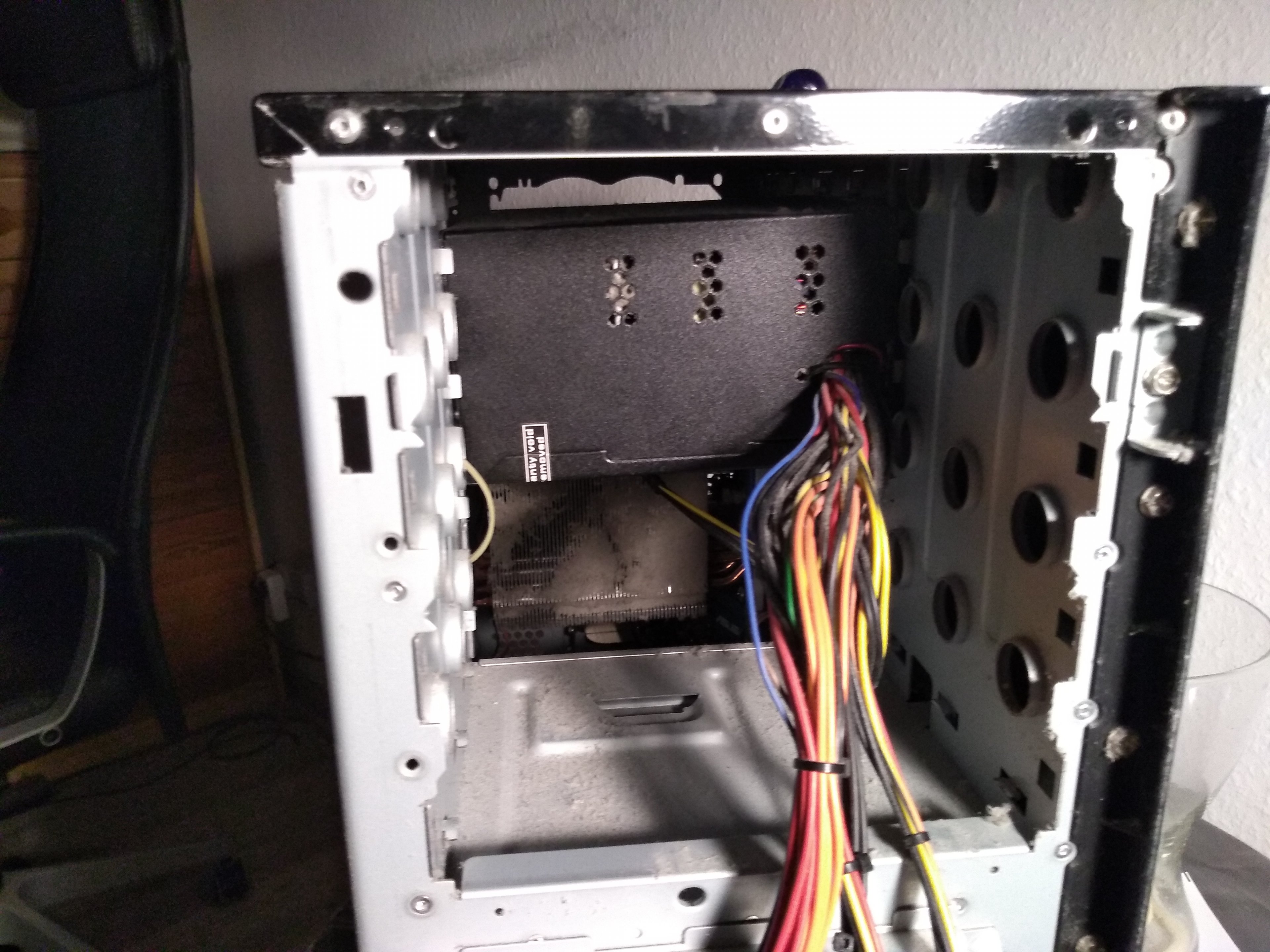

Auch wenn es vom Thema abgeht: Da frag ich mich allerdings auch, wie so viel Staub eindringen konnte. Bei mir sah das Innere auch nach Jahren ohne Pflege nicht so aus. Eventuell liegt es an den Löchern oberhalb der PCI-Slots. Die sind in deinem ersten Bild unten links zu sehen. Bei mir habe ich die mit einer Pappe verschlossen, um einen klarer definierten Airflow sicherzustellen. Die Pappe kann man in meinem zweiten Bild sehen. Das ist die eine Stelle im SOLO, wo in größerer Menge Luft rein kommt, ohne dass man einen Filter hat.
In der Zeit in der die Beiträge geschrieben worden sind, hätte man auch den CPU Kühler ausbauen können, Netzteil rausholen, neues rein und CPU Kühler wieder einbauen können.
Hast ja sowieso keine Wahl, wenn die Tipps von @Nixdorf bei dir nicht umsetzbar sind.
Leider nein. Letztendlich habe ich alles aus- und wieder eingebaut.
Jepp, das hast Du absolut recht. Letztenlich habe ich das gemacht und es war wesentlich weniger dramatisch als ich befürchtet hatte.
Ich schraube mir so alle 10 Jahre mal einen PC zusammen, aber aber eigentlich absolut keine Lust auf Hardware-Gefrickel und versuche das zu vermeiden wo es geht - aber im Grunde ist es gar nicht so wild....
Nochmal Danke an @Nixdorf - das war konstruktiv und auch wenn es am Ende nicht ging, es war den Versuch wert....
Das Ding steht seit 10 Jahren in einer staubigen Ecke und ich habe es nie sauber gemacht.

ddd123 schrieb:
Und so als Abschluss mal die Frage: Was genau bringt es mir den Staub aus meinem PC zu entfernen?
Da gibt es mehrere Gründe:
  • Einer der größten Problempunkte bei viel Staub im Gehäuse ist, dass er sich hinter den Lüftern sammeln kann. Man hat dann irgendwann eine komplette Matte aus Staub zwischen Lüfter und Kühlkörper. Die Kühlleistung nimmt ab. Erst wird dann der Lüfter lauter, später kühlt es fast gar nicht mehr. Das kann bis zum Ausfall des Lüfters oder gar der zu kühlenden Komponente gehen.
  • Ein Nebeneffekt aus dem ersten Punkt ist, dass die Leistung der Komponente abnehmen kann. Weniger Kühlung bedeutet mehr Wärme, bedeutet zum Beispiel weniger CPU-Boost.
  • Wenn sich viel Staub ansammelt, kann das auch ein Brandrisiko darstellen. Die Wahrscheinlichkeit ist gering, aber vorhanden.
  • Zuguterletzt kann es auch noch unangenehm riechen.
Die letzten beiden Punkte gelten auch für den Staub am Gehäuseboden.
Ich empfehle, spätestens alle zwei Jahre mal rein zu gucken und den Staub zu entfernen. Und wie gesagt: Am besten sollten alle Lufteinlässe über Staubgitter verfügen. Beim SOLO gibt es im hinteren Bereich einige ungefilterte Löcher. Eventuell ist mein Rechner auch deswegen sauberer, weil ich die bei mir versperrt habe.
