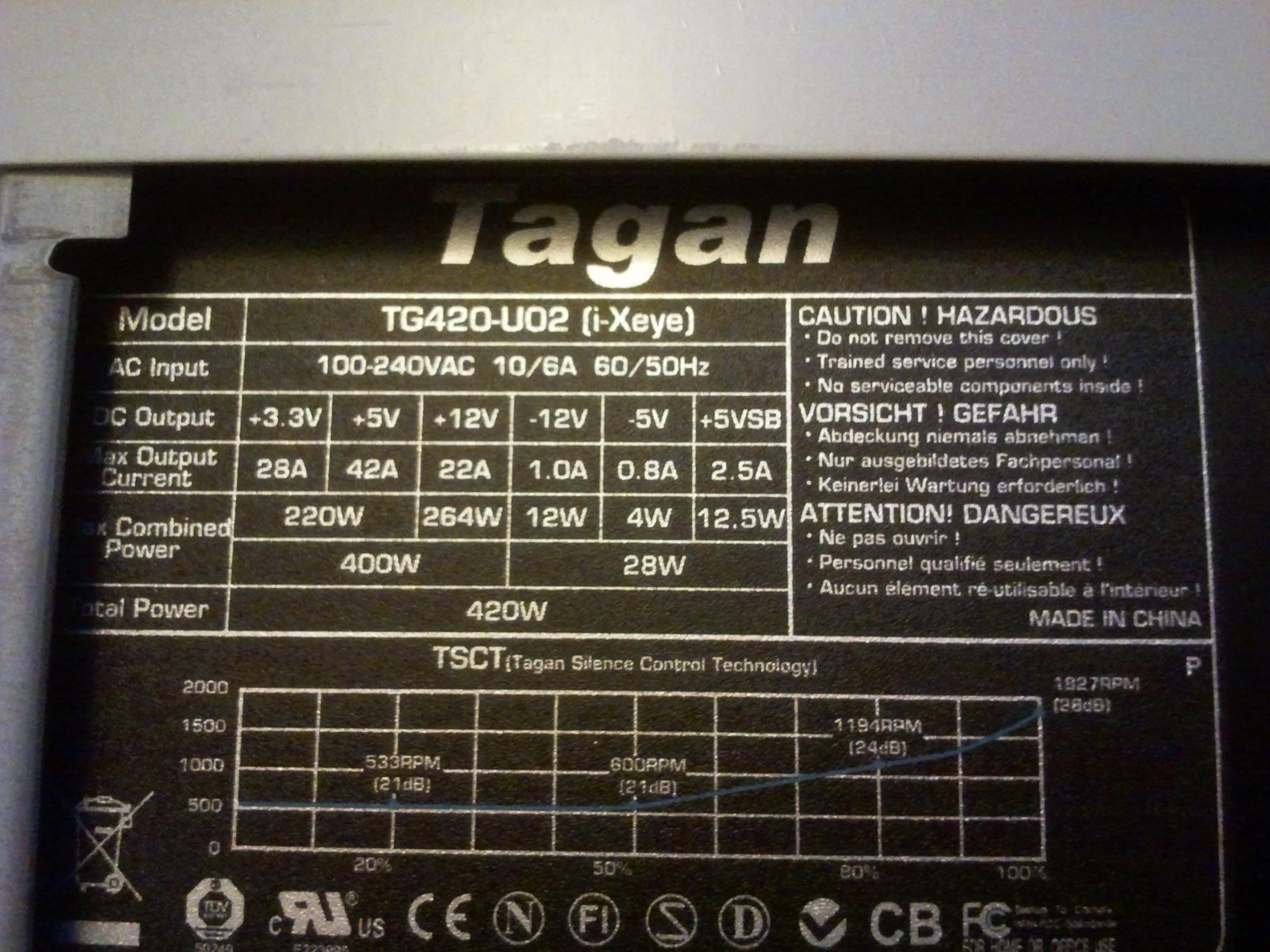

Das alte PSU mal als Bild dabei.

Das reicht locker.
Solange alle Stecker vorhanden sind, kein Problem.
Wenn das alte Netzteil aufgibt brauchst du ein neues, klar. Bei deiner Konfig reicht nen 450-500Watt Netzteil locker, etwas in richtung beQuiet StraightPower e9 480 cm oder etwas günstiger ohne Cablemanagement das straightpower e9 450 .
Und die PSU auf dem Bild reicht auch locker
Das reicht also sicher? Ihr seht schon was dort auf der 12 Volt Schiene ankommt? ...
Was du drin hast ist wirklich wenig, verglichen mit anderen PCs (z.b. meinem). ;)
Da brauchst du keine Bedenken haben.
Vor allem, weil die alten Tagan-PSUs schon von guter Qualität waren.

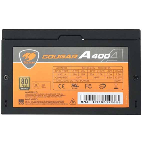

Nur mal so zum Vergleich, ein günstiges einigermaßen aktuelles 400 Watt Netzteil ...
Gabbermafia schrieb:
264 W auf der 12 V ist schon ein bissl wenig. :/
klar, da merkt man halt, dass es doch ein paar tage alt ist.
Aber für sein System reichts trotzdem.
Solltest du dann irgendwann ne große Aufrüstaktion starten, solltest du das PSU auch mit wechseln.

mal davon abgesehen, das es wohl schon ne menge jahre auf dem buckel haben muss, sind 264W auf der 12V-schiene nicht besonders viel. unter vollast, wird sein rechner schon nah an diesen wert herankommen.
allein die grafikkarte genehmigt sich davon schon bis zu 150W. kommt der Prozessor mit ca. 60-80W dazu.
