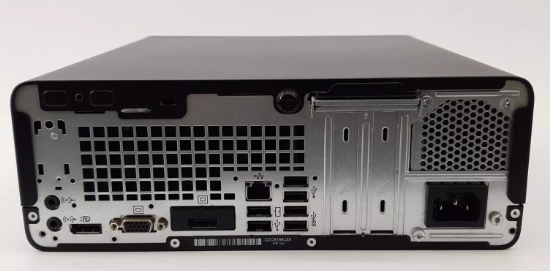

2 Slot, Small Factor, laut Bildern.Verak Drezzt schrieb:kann man da überhaupt eine dedizierte Grafikkarte einbauen
Auf einen Stromfresser würde ich auch eher verzichten, keine Ahnung, ob das Netzteil einen Standard erfüllt und PCIe Stecker bietet.

aber wer weis was dahintersteckt vielleicht sind es nur PCIe x1 Slots^^ müsste man mal von seinem genauen Modell was er da hat herausfinden, denn ich würde nicht davon ausgehen dass da ein x16 Slot dahinter zu finden istSavageSkull schrieb:2 Slot, Small Factor, laut Bildern.

Bitte schraub mal den Deckel ab und lade hier ein Foto vom Innenleben hoch.
Wie @Verak Drezzt geschrieben hat, ist ja nichtmal klar, was du da stecken kannst.
Hast du die GTX1070 schon zuhause?

@bahneisen sag uns erstmal bitte welches Prodesk Modell du da überhaupt hast und zeig uns mal bitte dass Innenleben von der Kiste, denn selbst wenn du ein G5 MT Modell hier hättest, würde da nur eine low Profile Grafikkarte reingehen aufgrund der höhe des Gehäuses: https://geizhals.de/hp-prodesk-400-g5-mt-v17967.html?hloc=eu&nocookie=1
sofern da wie gesagt überhaupt ein x16 Slot vorhanden ist, vom benötigten Netzteil für eine GTX1070 mal ganz abgesehen
@bahneisen da wäre eine vergleichbare RTX3050 zur 1070 dass höchste der Gefühle und könnte gerade so hinhauen mit deinem 240W Netzteil: https://geizhals.de/?cat=gra16_512&...w+profile)~5585_ohne~9816_03+05+16+-+RTX+3050
dazu müssten wir aber erstmal wissen ob du denn wirklich einen x16 Slot in der Kiste hast
