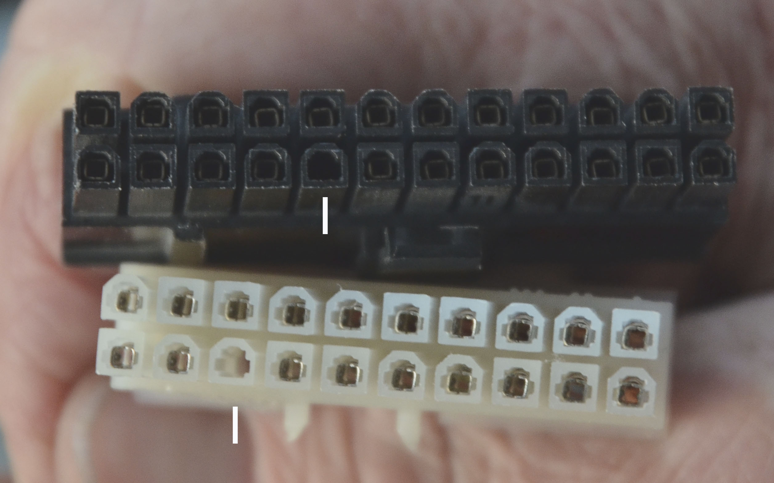

In meinem Netzteil SL-500 ist eine Drosselverschmort und die eingelötete Sicherung durch gebrannt. Ich habe ein neues Netzteil - ebenfalls SL-500 gekauft. Dieses hat aber einen anderen Steck zum Anschluß des Motherboards. Der helle Stecker ist der alte. Bei dem neuen Stecker läuft der Bildschirm nicht. Wer kann bitte helfen ?

Der Stecker ist in Ordnung. Neuere Stecker können mehr Leistung bringen, wenn alle Pins benutzt werden. Der Stecker steht dann einfach ein wenig drüber. Passt.
Warum dein Bildschirm nicht läuft, hat damit nichts zu tun.

Die vier Zusatzpins bei dem neuen Netzteilstecker müssten trennbar sein. einfach zum Stckerende mit den Pins (von den Kabel weg) 'abschieben'. Dann steht nichts über. Aber auch ich muss meienen Vorpostern zustimmen, 500W für 25€ lässt nicht auf Qualität schliessen.
Der neue hat einfach einen 20+4-Pin-Stecker. Den kannst du aufteilen und hast dann auch einen identischen 20-Pin-Stecker für ältere Mainboards.Güfi schrieb:Dieses hat aber einen anderen Steck zum Anschluß des Motherboards.

Die linken 2x2 (also 4 PINs) vom schwarzen Anschluss kannst du abnehmen (nach oben oder unten abziehen).

Das ist der selbe Stecker, nur beim alten hältst du den 4 Pin nicht dran.

Also: der ATX20 vs. ATX24 Pin-Stecker hat nichts damit zu tun, ob dein Monitor anspringt oder nicht. Viel mehr funktioniert wohl das Netzteil nicht richtig mit deinem PC zusammen oder du hast irgendwo noch Stecker vergessen (4/8-Pin CPU evtl.).

Und wie alle schon gesagt haben. Die beiden Stecker sind gleich - blos beim jüngeren eben geteilt.
Das hat aber nichts mit deinem Fehler zu tun. Um den eingrenzen zu können, müsste man den Rest der Hardware kennen. Und vor allem deren Zustand. Gut möglich dass das Netzteil in seinem Ableben noch andere Komponenten mit in den Tod gerissen hat.
