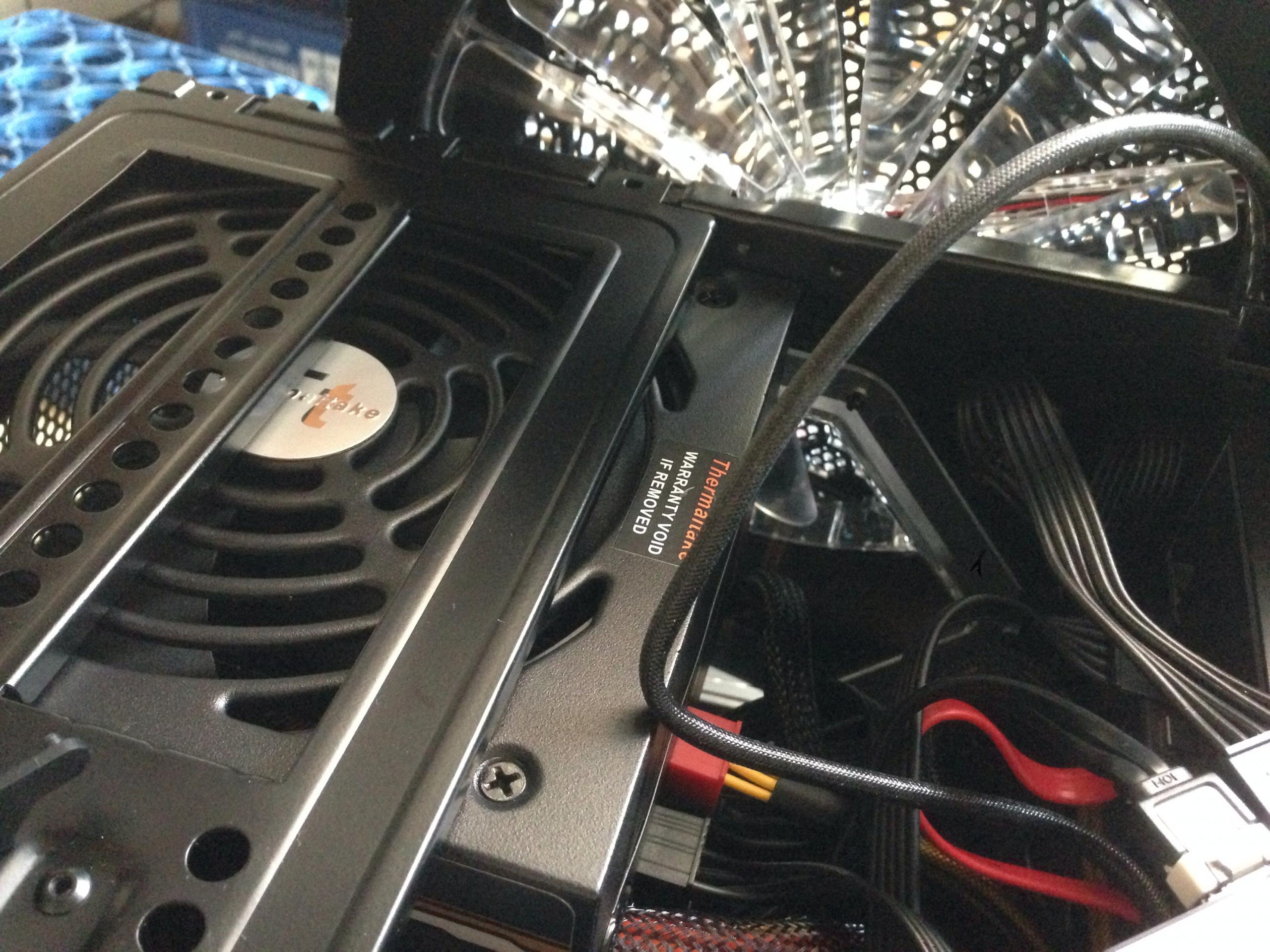

Hey,
wollte grad schnell alles in ein anderes Gehäuse (Thermaltake Armor A30) packen und jetzt stellt sich mir die Frage: Wie rum sollte der Netzteil- Lüfter zeigen? Ich hatte bisher nur Gehäuse an denen der Netzteil-Lüfter zur Seitenwand nach außen gezeigt hat, da stellte sich diese Frage nicht.
Unter dem Netzteil ist der CPU-Lüfter.
Soll der Netzteil-Lüfter jetzt nach unten auf den CPU-Lüfter zeigen oder nach oben zum Gehäusedeckel wo ein großer Lüfter befestigt ist?
Steh grad irgendwie auf dem Schlauch.
Zum Gehäuse Deckel macht ja kein Sinn oder?:rolleyes:
Das Netzteil lässt sich nur in eine Richtung einbauen weil die Schraubenlöcher an der Hinterseite des Gehäuse so versetzt sind das das Netzteil nur in einer Stellung einschraubfähig ist.
Und auf die CPU zwecks Wärmeentwicklung schon?
Nein, geht sowohl als auch.
nach unten zur CPU. 120-135mm Netzteillüfter saugen die Luft ins Innere des Netzteils.
Alte Netzteile mit 80mm Lüfter aussen blasen die Luft raus.
Also doch nach unten? So hatte ich es vorhin schon drin, Mist! :'D
Netzteile wo der Lüfter "rein" zeigt, Pusten Luft rein.
Netzteile wo Lüfter an der Aussenwand sind raus.
Edit: Jemand war schneller:D
wie der nt lüfter saugt/bläst siehe "HominiLupus" post;
wenn Du das nt auf beide arten montieren kannst und in der anleitung vom gehäuse nichts stehts, ist es ziemlich egal wie Du es montierst! (zB. beim lian li q08 kann man es auch in zwei möglichen positionen montieren)
aber: ich denke der lüfter im deckel bläst nach außen (da warme luft ja aufsteigt und der andernfalls gegen die thermik arbeiten würde), daher würde ich das nt so installieren dass der nt lüfter auf der unterseite des nts sitzt.
sonst wären zwei lüfter knapp nebeneinander die beide saugen, ist jetzt der gehäuse lüfter stärker bekommt das nt womöglich nicht mehr so viel frischluft .... wobeis vemutlich in der praxis wurscht is
