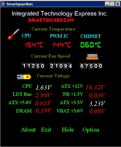

Habe auch ein prob wo ich vermute das es am NT liegt. Wenn ich meine 2x2 (x,y) Kaltichtkathoden anschalte wärend der pc läuft schmiert der sofort ab. Wenn ich nur x anschalte funktioniert der auch weiterhin.
Wenn ich nur y anschalte schmiert der pc ab.
Wenn ich aber alles anschalte und dann erst den pc starte fährt der normal hoch.
Woran könnte das liegen?

Auf dem Bild ist unter "current temperature" bei der Cpu 154° C zu sehen?!!!
@ JaY90: hat mcih auch gewundert, muss aber wohl so sein.
Gibt es noch ein anderes tool womit man gucken kann ob sich das programm irrt oder ob meine cpu wirklich so heiss is??
Everest ! Das zeigt dir die richtige Temperatur. Wenn es wirklich 154° C sind dann würd ich mir sorgen machen.
edit: Deine Cpu sollte unter Last höchstens 65 °C haben!
ok da kommt schon wahrscheinlichere ergebnisse.

smartguardian ist nur für dfi boards
nimm erverest damit kannst du dein sys auslesen

Wtf, 16V auf der +12V? Wie gehtn das?
@The AndyB:
Falsch, bei mir gehts auch auf dem Asus A8N-SLI Premium!

wird aber die werte nict richtig auslesen
kannst ja mal nen pic mit smartguardian und everest posten
gruß
The AndyB
