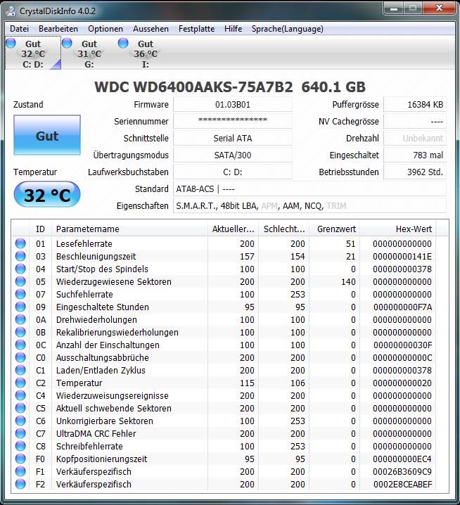

Verstehe, was du meinst, aber dass diese Stromschiene einbricht, ohne dass der Computer noch andere Schwierigkeiten bekommt, wage ich zu bezweifeln. Da tippe ich dann schon eher auf die Festplatte. Die könntest du mal mit dem Herstellertool testen, bzw. mit CristalDisk z.B. die SMART-Werte anschauen.

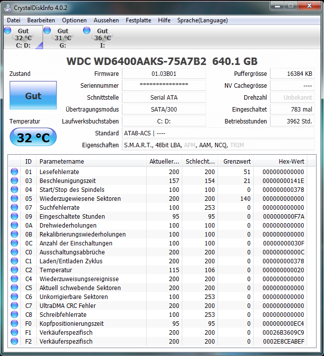

SMART-Werte und co. sehen eigentlich vollkommen okay aus (Anhang)

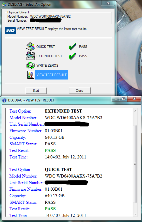

Teste die Festplatte mal mit dem Herstellertool. Schadet auf jeden Fall nichts.
Ich kann den Schluss vom Problem auf die Festplatte nicht nachvollziehen, aber schadet ja nix. Das WD-Tool sagt, der Platte geht es gut :) Sowohl beim Quick-, als auch beim Extended-Test.
