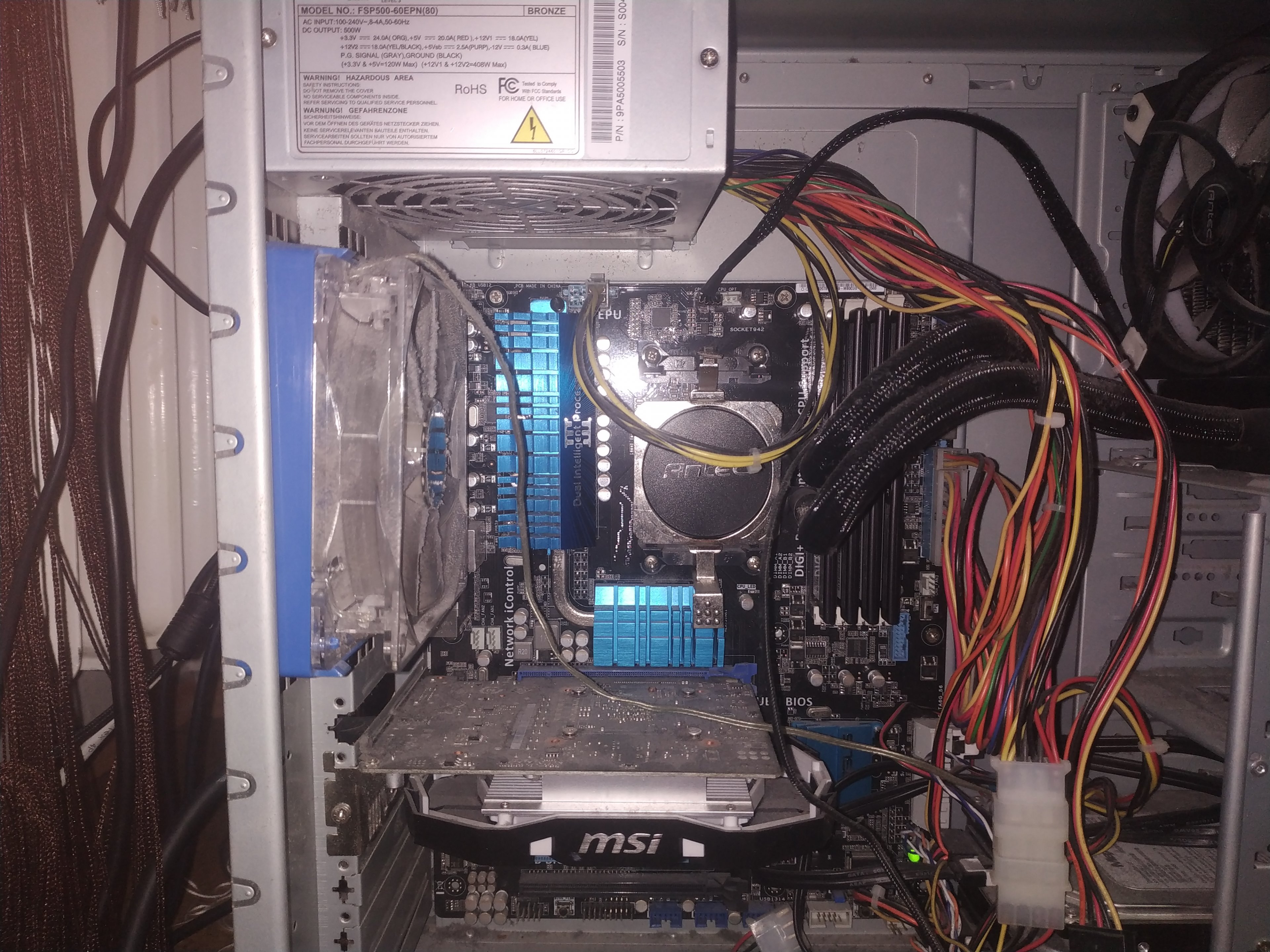

bzw schick mal ein bild vom inneren des pcs

und putzen wäre auch nicht schlecht, kann auch an dem liegen
