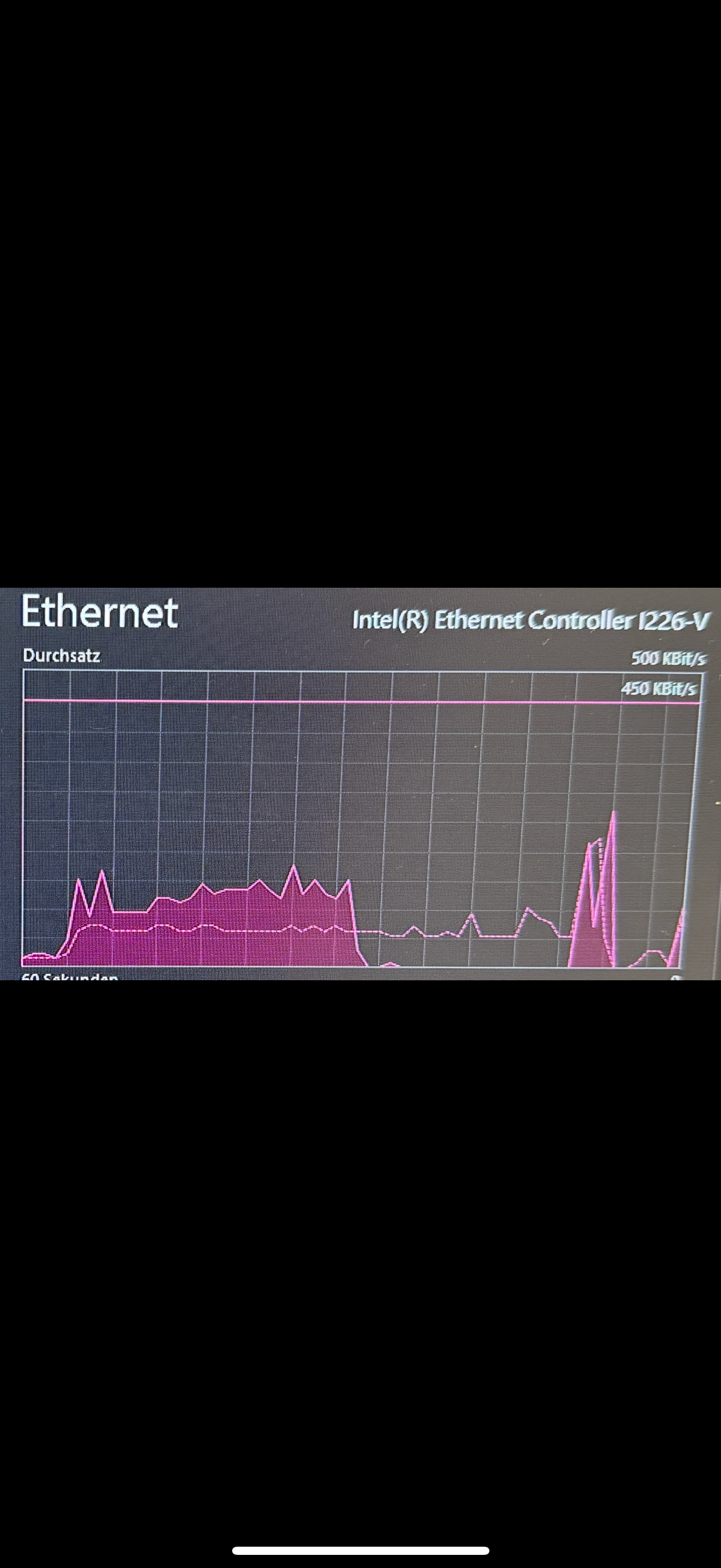

@prian speedtest habe ich gemacht und hat auch problemlos funktioniert, hier mal ein Beispiel wie es aussieht wenn die Verbindung von DC oder einer Anwendung abbricht
@Bruno.L
Da sieht man nur dass kein Durchsatz da war, das hilft hier nicht weiter.
Bitte prüfen ob der Router dann noch anzupingen ist.
"ping fritz.box" in einer Eingabeaufforderung ausführen, wenn die Netzwerkkarte "streikt", dann muss Paketverlust auftreten.
Ist dem so?
