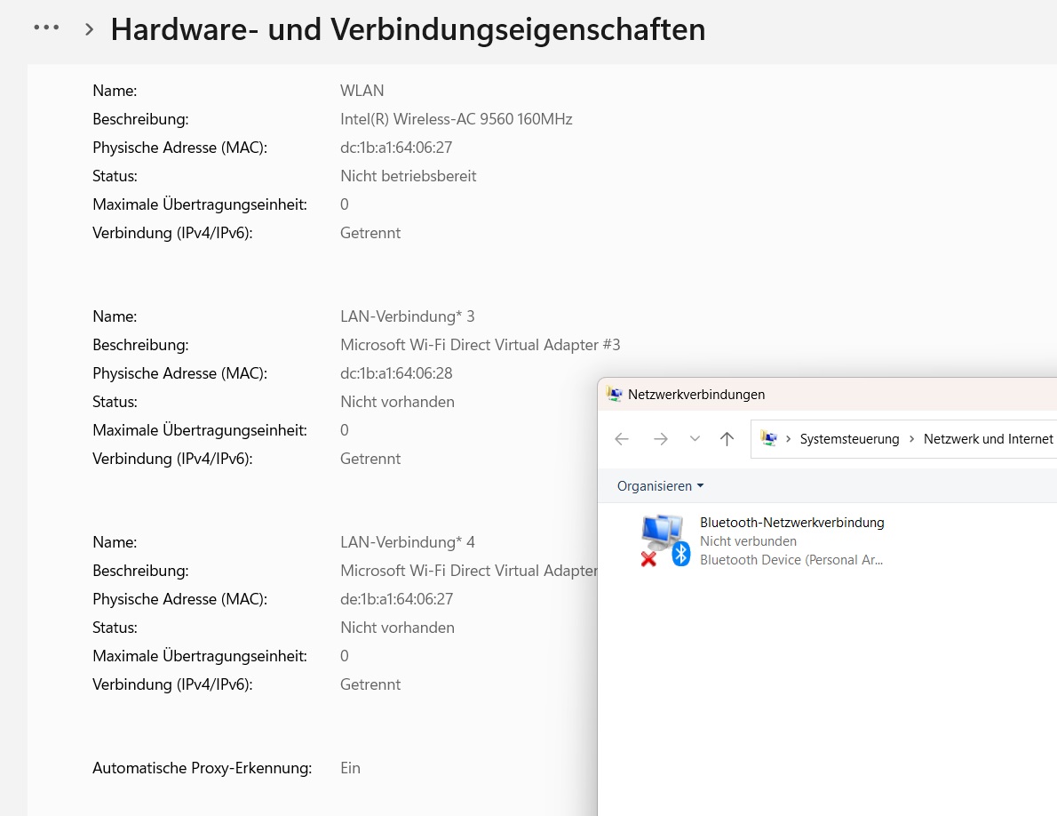

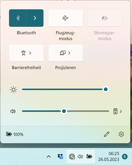

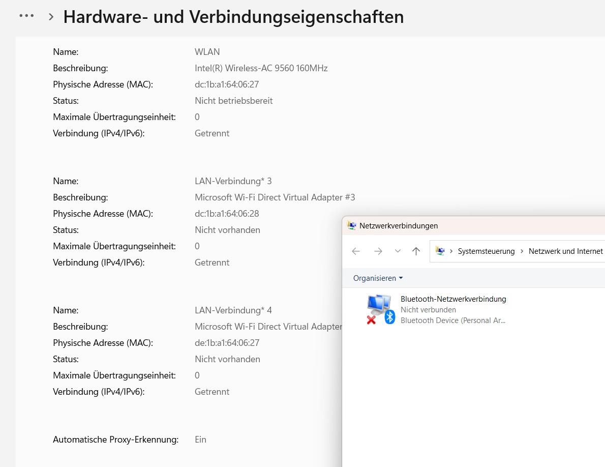

Hallo, mein Laptop zeigt mir keine verfügbaren Internetverbindungen (W-Lan) mehr an. Also es gibt das offline Symbol, aber bei klick öffnet sich das Menü, wo überhaupt kein icon mehr vorhanden ist.
Der Fehler trat ganz unvermittelt im laufenden Betrieb auf, ohne dass mir etwas spezielles aufgefallen ist. War einfach plötzlich offline und kein icon zur netzwerksuche mehr.
WLan Router funktioniert wie immer. Andere Geräte haben kein Problem und sind online.

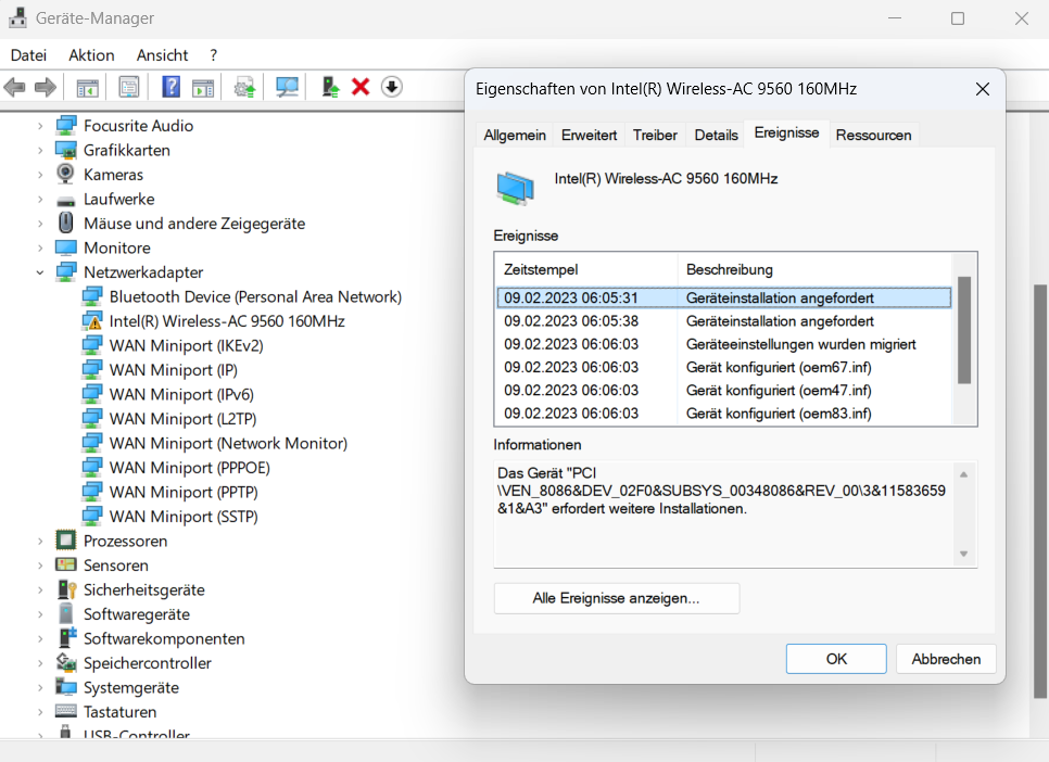

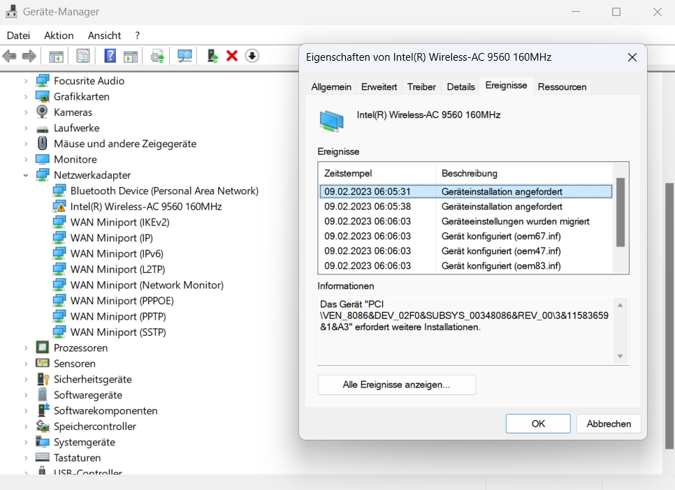

Schau mal im Gerätemanager, was da alles an Netzwerkgeräten aufgelistet ist bzw. ob es irgendwelche Ausrufezeichen gibt
Sieht bei mir im Übrigen genau gleich aus, ist wohl ne Insider im Beta Channel
Reaktionen: piepenkorn
Schau mal ob das Gerät einen Hardware-Schalter oder ggfs eine Tastenkombination für WLAN an/aus hat. Ansonsten im Gerätemanager schauen ob der WLAN-Adapter dort überhaupt noch auftaucht, deaktiviert oder ggfs mit einem Fehler markiert ist. Falls auch dort nix zu sehen ist, mal im BIOS gucken ob der WLAN-Adapter aktiv ist.

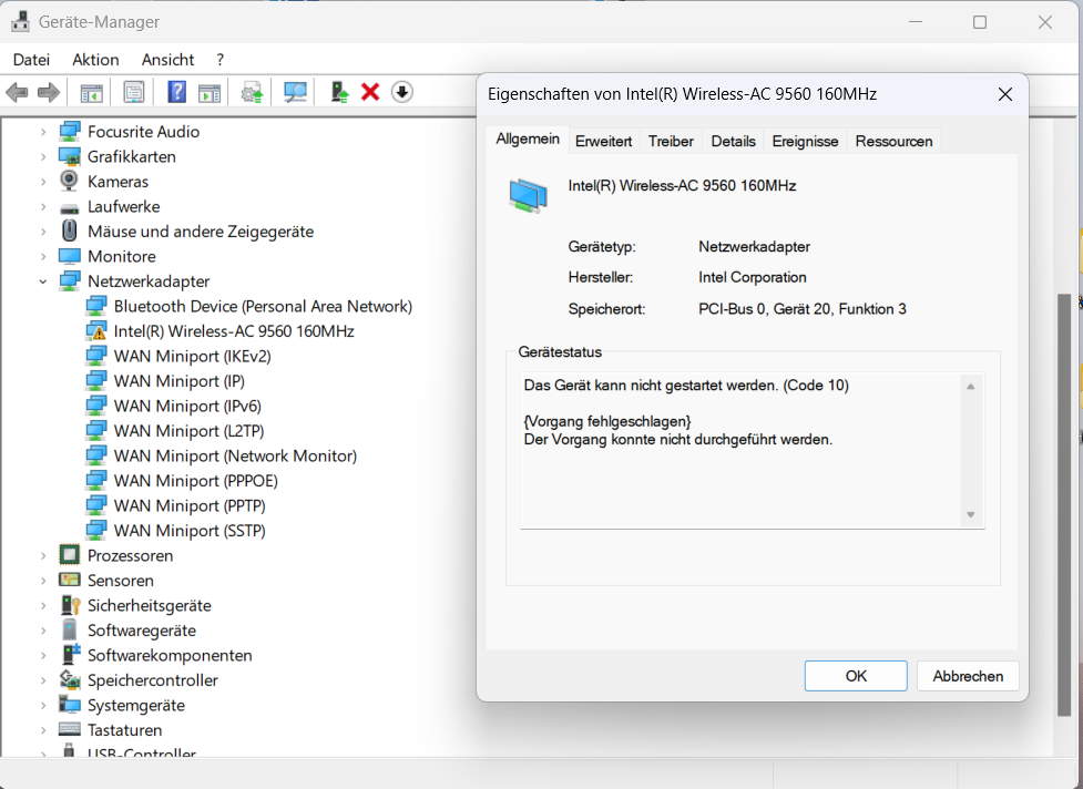

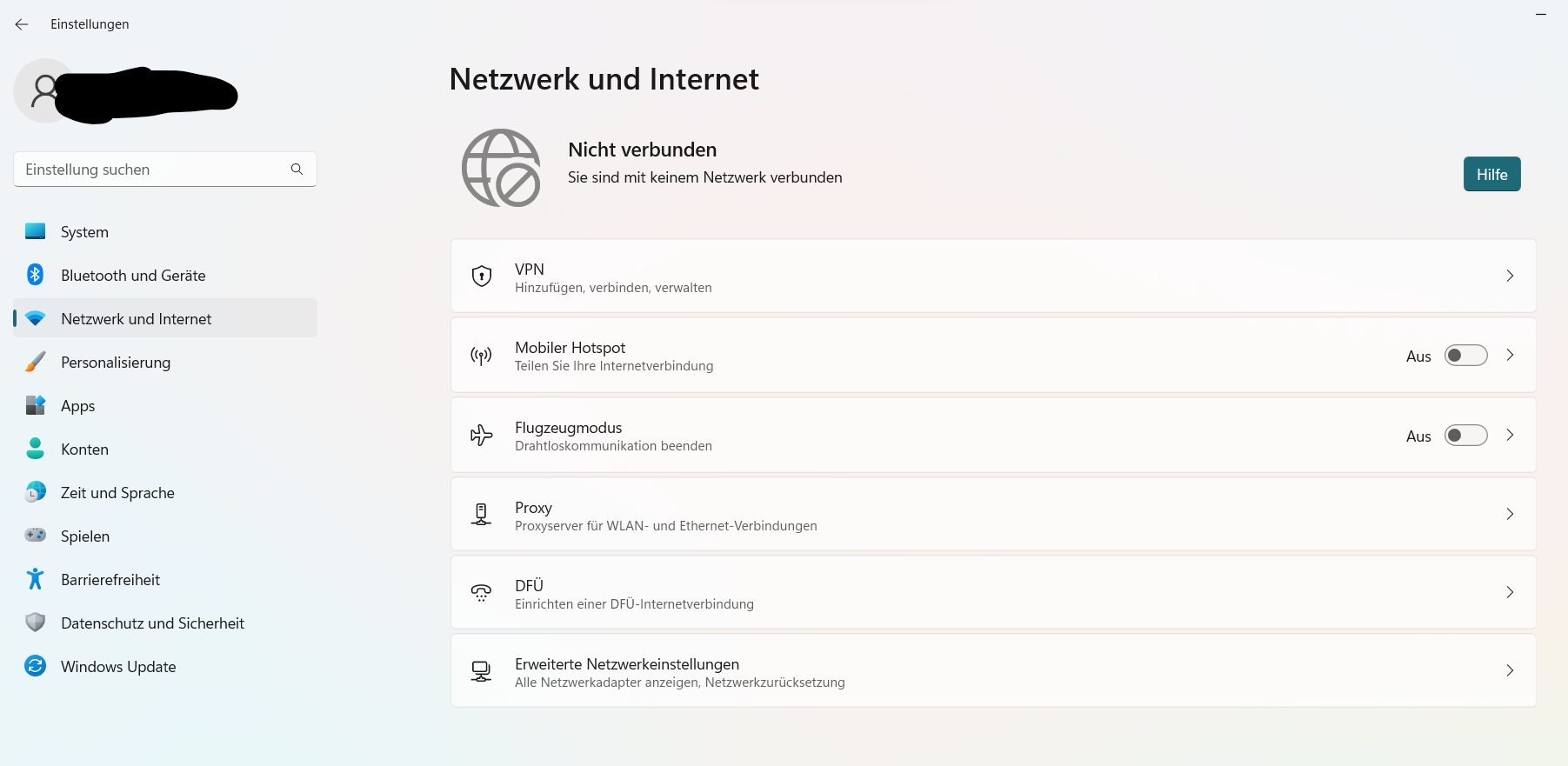

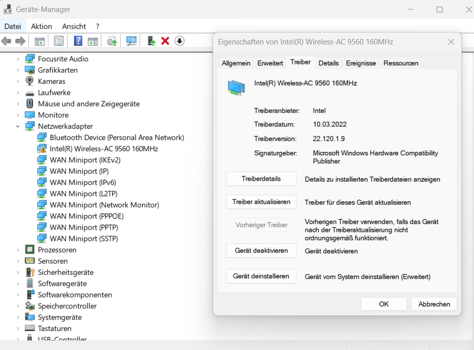

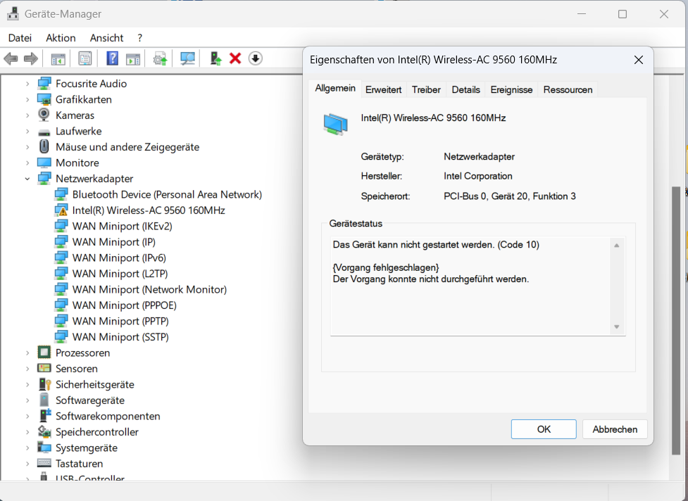

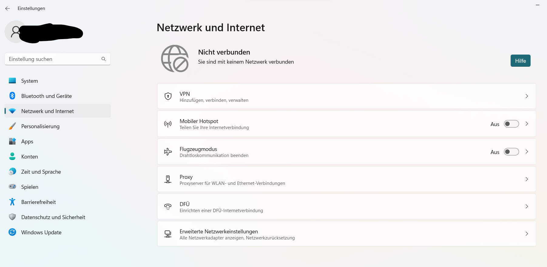

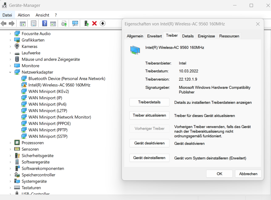

Nochmal screens.
Heißt Treiber aktualisieren... ohne Netz? Hab leider nur ein älteres Smartphone mit netzzugang zur Hand.

Treiber aktualisieren bzw. neu installieren kann helfen.
Da sieht man es ja, TreiberProblem (neuinstallieren) oder Hardwaredefekt des Moduls
cartridge_case schrieb:
Hat das nicht jeder?! Oder worauf ist das eine Antwort?
Na die Screens sind ja nun eindeutig.

Jetzt geht alles tatsächlich sogar ohne Neustart.
Danke.
Hmm hat sich da denn gestern mitten drin etwas aus heiterem Himmel zerschossen? Kann sein, dass während des Videos der Energiesparmodus anging, während eines Updates... keine Ahnung. Ist jedenfalls gelöst.
Windows steht ja standardmäßig auf "Schnellstart", d.h. es fährt eigentlich nie wirklich runter und lädt die Treiber somit nie neu.
Erst wenn man manuell neustartet passt es dann.
Dieses Verhalten führt meiner Erfahrung nach immer zu solchen Problemen, das sich irgendwann mal ein Treiber verabschiedet.
Das könnte es z.B. gewesen sein, wer weiß.
