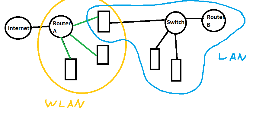

Hier einmal die Skizze zur Veranschaulichung, nicht, dass wir hier von etwas anderem sprechen...
Die Rechteckigen Kästen sind Computer :)
Grün Kommunikation über WLAN
Schwarz über das LAN Kabel
Mit meinen besten Paint Skills.

Und wie sollen die 2 Netzsegmente miteinander Kontakt bekommen? Ich glaube du willst ein Netzwerk mit einer WLAN Brücke verbinden. Da hat man aber trotzdem nur einen DHCP Server. Kabel durch die Wand ist doch schnell gemacht und deutlich zuverlässiger
Ja stimme ich dir voll zu, das Kabel würde ich bevorzugen! Aber nicht nur eine Wand, sondern auch noch eine Etage ist dazwischen :(
Und wie sollen dann die Computer in Netzwerk B ins Internet kommen? Irgendwie musst du die Netze verbinden. WLAN Brücke oder auch Powerlan wäre eine Option
Die sollen nicht (alle) ins Internet, das sind einfach nur Testrechner, die miteinander Verbunden werden sollen. Es gibt nur eine Schnittmenge bei einem Rechner, der sowohl Tester ist, als auch ins Internet soll, daher habe ich da die Schnittmenge gebildet.
Also sollen die Netze rein gar nichts miteinander zu tun haben? Dann mach es wie du es geplant hast.
Den Router in Netzwerk 2 brauchst du dann ja auch nicht. Verteil die IPs einfach manuell.
Ok, jetzt sprechen wir aber schon mal von der gleichen Sache, das ist gut! :)
Meine Frage ist halt nur, ob der Datenduchsatz durch den nicht GB Router gehemmt wird, der Switch ist ein GB Switch (und ich möchte auch dort GB Geschwindigkeit haben). Vielleicht noch zur Idee warum ich da einen Router haben möchte, ich möchte die IP Vergabe einfach Zentral durch ein Gerät steuern und nicht bei jeder Kiste immer gleich die IP(s) neu setzen etc.
Wenn alle Geräte am Switch hängen, laufen sie mit Gigabit. DHCP Verteilung macht der Router dann.
Ok, dann habe ich mir das doch schon so richtig überlegt, das freut mich jetzt :)
