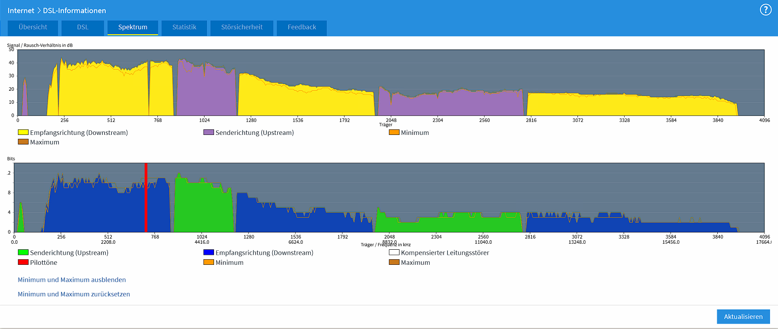

Zeig mal Screenshots vom Spektrum/Graph (bitte Min./Max. einblenden mit Button unterm Graph) und die DSL Infos aus der Fritzbox.

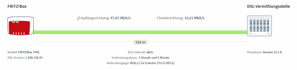

Was mich auch wundert. Du schreibst du hast einen 100 Mbit Anschluss, laut dem Log File synchronisiert die Box nur mit etwas weniger als der Hälfte. Zeig mal die Seite DSL unter Internet>DSL-Informationen.
Hast du es auch schon mal versucht die FB mit dem originalen TAE Kabel der Box mit der TAE zu verbinden und geschaut ob sich dann an der Synchronisation was ändert.

Na rechne doch mal 46 + die 35 angeblich verlorenen wegen der Verkabelung. Dann wäre man ja zumindest wieder in der Nähe eines langsamen 100er Anschlusses.hanse987 schrieb:Was mich auch wundert. Du schreibst du hast einen 100 Mbit Anschluss, laut dem Log File synchronisiert die Box nur mit etwas weniger als der Hälfte

blastinMot schrieb:Zeig mal Screenshots vom Spektrum/Graph (bitte Min./Max. einblenden mit Button unterm Graph) und die DSL Infos aus der Fritzbox.
Eins wird schon richtig sein, oder?

Und deine Leitungslänge ist schlichtweg zu hoch für 100 Mbit/s. Es reicht ja schon nicht für 50 Brutto, also wenn du nicht auf die 9 Mbit Upload angewiesen bist, solltest du den Tarif anpassen lassen.

Mehr geht nicht. Wenn wir den Tarif auf 50mbit/s senken, kommen wieder nur 30mbit/s an.DLMttH schrieb:Es reicht ja schon nicht für 50 Brutto, also wenn du nicht auf die 9 Mbit Upload angewiesen bist, solltest du den Tarif anpassen lassen.
