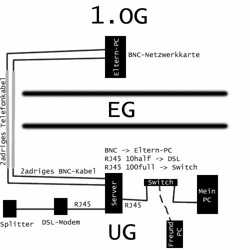

vielleicht hab ich miuch nicht deutlich genug ausgedrückt:
@Breaker
ich will/kann/darf kein neues kabel vom 1. OG in den keller legen, außerdem müsste dann entweder der rechner immer an sein, wenn ich surfen will (und ich will nicht, dass meine eltern das kontrollieren können :D ) und wenn man die PCs an den hub anschließt und das DSL-Modem auch kann meinem wissen nach nur einer surfen, das geht auch nicht (ist bedingung meiner eltern, sonst blockiere ich ja auch wieder alles :D ). Router is mir/meinen Eltern zu teuer...
@Stulli/werkam:
im moment werden die 2 telefonkabel für DSL verwendet, aber wenn ich das DSL dann im Keller anzapfe werden die ja wieder frei zur benutzung.
Das BNC is ja nur die verbindung von 2 rechnern (wenn ich in den server 3 netzwerkkarten einbaue), da braucht man doch kein T-Stück/Widerstände, oder irre ich mich da? hab nicht so den plan von BNC-netzwerken...
nochmal die anderen fragen zusammengefasst:
geht das mit 3 netzwerkkarten? (je eine für DSL, BNC, RJ45)
welche software empfehlt ihr mir? (OS, routingsoftware)
soll ich noch ne grafik machen, damit jeder weiss, wie ich das meine?
cYa JojoMC
sooo... mal ein bisschen rumgemalt... ich hoffe mein vorhaben wird ein bisschen deutlicher damit...
kann beim editen leider kein file mehr hochladen, deshalb neuer post... *sorry*
cYa JojoMC
[edit] by JojoMC
bis ich geld für nen switch übrig habe, wirde ich meinen PC und den server mit crossover verbinden... hab ich mir so gedacht...
[/edit]

also mit BNC kannste das vergessen das klapt nicht, aber mit RJ-45 würde das gehen, allerdings brauchst du mehr Adern...
und warum nicht?
so wie in meinem genialen ;) bild dargestellt müsste das doch gehen, BNC hat ja nur 2 kabel... oder? gaht dass nicht einfach so wie bei RJ45 mit crossover-kabel, an einem pc raus und am anderen rein?
RJ45 geht eben nicht, weil ich keine neuen kabel verlegen (lassen) kann, zu teuer, zu viel aufwand...
cYa JojoMC
(sorry, kaum zeit, is grad mittagspause und ich hab noch nix gegessen...)
Original erstellt von JojoMC
und warum nicht? so wie in meinem genialen ;) bild dargestellt müsste das doch gehen, BNC hat ja nur 2 kabel... oder? gaht dass nicht einfach so wie bei RJ45 mit crossover-kabel, an einem pc raus und am anderen rein?
snip..
BNC benötigt ein COAX Kabel, an beiden Rechnern einen Widerstand und ein T-Stück, mit einem Telefonkabel geht das nicht! Ob der Aufwand ein RJ45 Kabel oder ein BNC Kabel zu verlegen teurer oder aufwendiger ist, musst Du selbst entscheiden. Bei RJ45 kannst Du aber auch 10/100er Karten benutzen, was natürlich auch Geschwindigkeitsvorteile hat.

und was hat das coax-kabel und das telefonkabel nicht?
hatte gehofft, dass ein bisschen mehr als "das geht nicht" kommt...
cYa JojoMC
cYa JojoMC
Also wenn die Informationen, die ich Dir gebe nicht genügen, sogar noch mit den Links, damit Du es nachlesen kannst, weiß ich auch nicht mehr wie man Dir helfen soll. Oder bist Du einfach zu faul es selbst im Inet zu suchen, GOOGLE oder YAHOO, da wird Dir auch geholfen.
Das 10BASE2-Kabel ist ein Koaxialkabel, das mit einem Durchmesser von etwa 5 mm deutlich dünner ist als das ursprünglich für Ethernet verwendete Koaxialkabel (ca. 20 mm Durchmesser) - daher auch die Bezeichnung "Thin (engl. für dünn) Ethernet". Das Kabel muß einen Wellenwiderstand von 50 Ohm aufweisen und der Innenleiter des Kabels darf aus nur einer Drahtlitze bestehen. Das Telefonkabel besteht aus mehreren Drahtlizen und ist mit seinem Widerstand nicht für die Netzwerkverbindung geeignet. Nun hoffe ich dass Du es jetzt verstanden hast. werkam :lol:
na dann
gut, danke, wusste nur nicht genau, was wellenwiderstand und drahtlitze bedeutet. immerhin funktioniert's für dsl... vielleicht kann ich mir ja mal 2 bnc-karten von da_waps ausleihen und's trotzdem mal testen...
