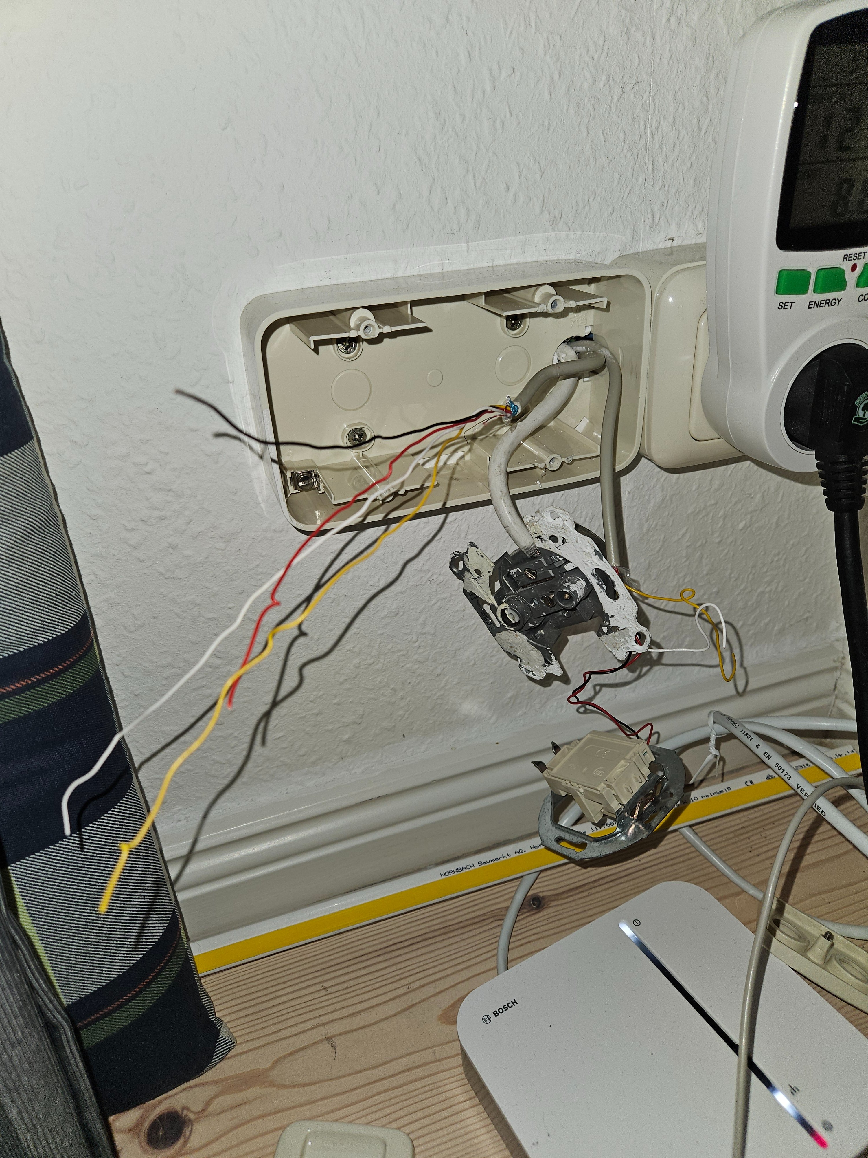

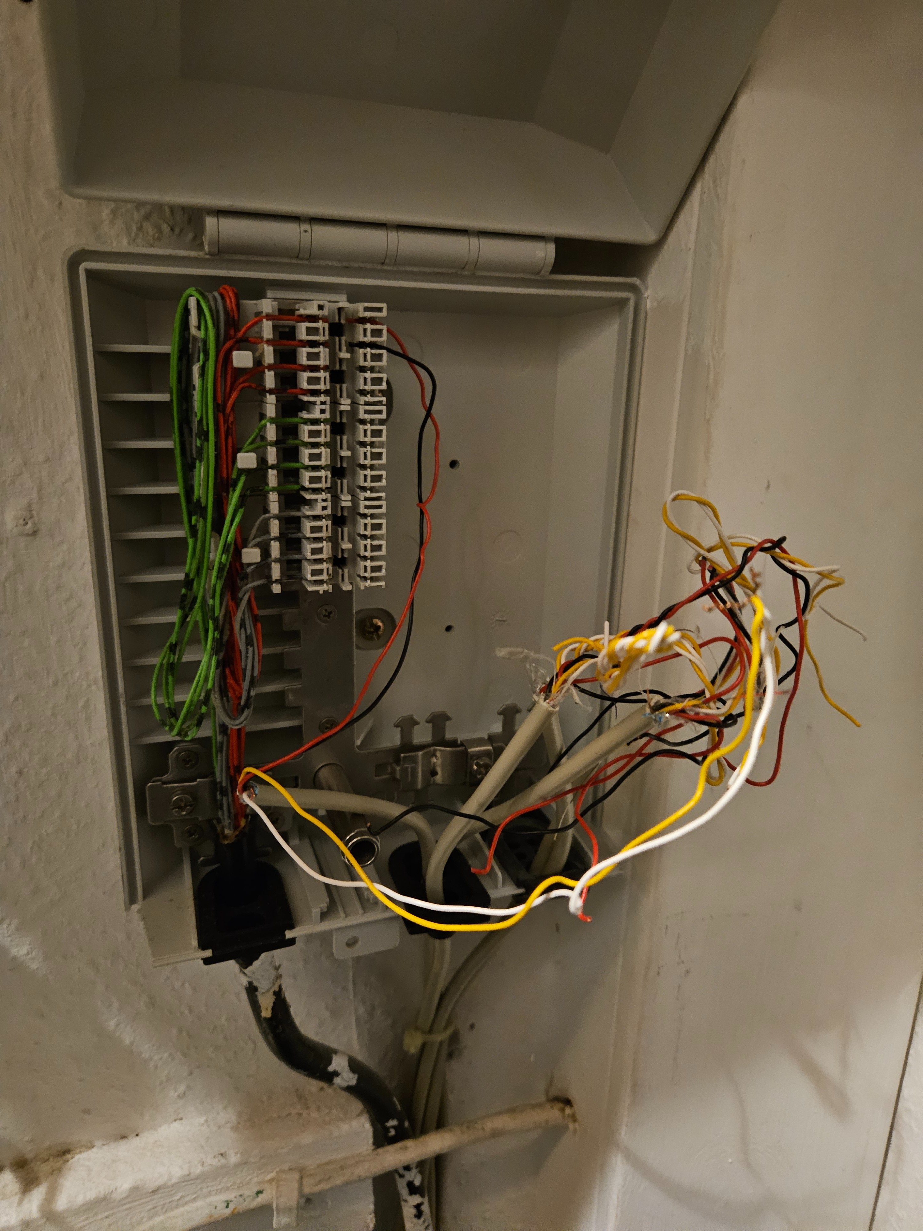

da bei uns in der nächsten Woche unser Glasfaser Modem angeschlossen werden soll, habe ich mich nun mal mit der Verkabelung beschäftigt. Ich muss dazu sagen ich kenne mich der Materie nicht besonders und habe mich jetzt nur etwas über das Web darüber informiert. Folgende Situation bei uns : Im Moment haben wir über die Telekom einen VDSL 100Mbit Vertrag. Das funktioniert auch alles soweit gut. Der Verteiler liegt bei uns im Hauswirtschaftsraum und geht über eine Telefonbuchse nach oben ins Büro auf dem Dachboden und von dort aus an die Fritzbox 7590. Hier am PC kommt auch die volle Leistung an.
Ich habe mal zwei Bilder angehängt. Einmal den Verteilerkasten im Wirtschaftsraum und die Telefonbuchse auf dem Dachboden.
Jetzt wollte ich natürlich wieder den direkten LAN-Anschluss oben auf dem Dachboden. Ein verlegen eines Ethernet ist leider baubedingt nicht mehr möglich.

1: Ich habe gelesen das für eine 100Mbit Leitung mindestens 4 Adern benötigt werden. Kann mir jemand sagen warum es bei uns auch mit 2 Adern einwandfrei funktioniert?
2:Für eine Gigabit Glasfaser Verbindung werden laut meiner Recherche ja 8 Adern benötigt. Bei aufschrauben der Telefonbuchse oben auf dem Dachboden habe ich gesehen das ja 2 Kabel mit je 4 Adern vorhanden sind. Angeschlossen ist ja im Moment nur 1 Kabel und davon nur 2 Adern. Könnte ich nicht mit diesen 2 Kabeln ein RJ45 Netzwerkstecker "zusammenbauen" und das ganze darüber anschließen?

zu 1: Du verwechselt grad VDSL mit Netzwerk/Twisted-Pair (Cat). Das sind zwei völlig verschiedene Techniken.
1 Doppelader(=zwei einzelne Adern, *Typo korrigert, Danke @tnfruit) für DSL sind seit Jahrzehnten Standard.
zu 2: Mit dem billigen Elektrokabel kannst du nichts anfangen, da geht kein Netzwerk drüber. Schon gar nicht über zwei Kabel geführt. Vielleicht klappt 100 Mbit/s, aber das Kabel ist halt qualitativ extrem schlecht.
Wenn nur mit extra Umwandlern, .z.B. sowas hier. Geht auch mit Coax, ist verm. besser geeignet als das über das Elektrikerkabel.
Ob man sich so eine teure Lösung hin basteln will... normalerweise gehören Netzwerkkabel (Cat7) verlegt und dann hat hat man Ruhe. Ist zukunftssicherer und günstiger. Es gibt immer einen Weg, alte Schächte, ggf. Leerrohre...

100% sicher, dass die bestehenden Telefonkabel und das Coax-TV Kabel ohne Leerrohre verlegt wurden?
Hab bei meinem Haus erlebt, dass das Leerrohr ein paar cm neben der Buchse endete, so dass es auf den ersten Blick so aussah, dass Kabel fest im Putz/der Mauer sitzt.
Im Bild mit dem APL sind ja vier Kabel zu erkennen, also müssten auch 4 TAE Dosen im Haus verteilt sein.
Das wäre die einfachste Methode, diese bestehenden Telefonkabel durch CAT-Kabel zu ersetzen und den Router/Modem unten im Anschlussraum zu belassen oder durch Glasfaser und dann den Router/Modem irgendwo zentral im Haus zu platzieren.

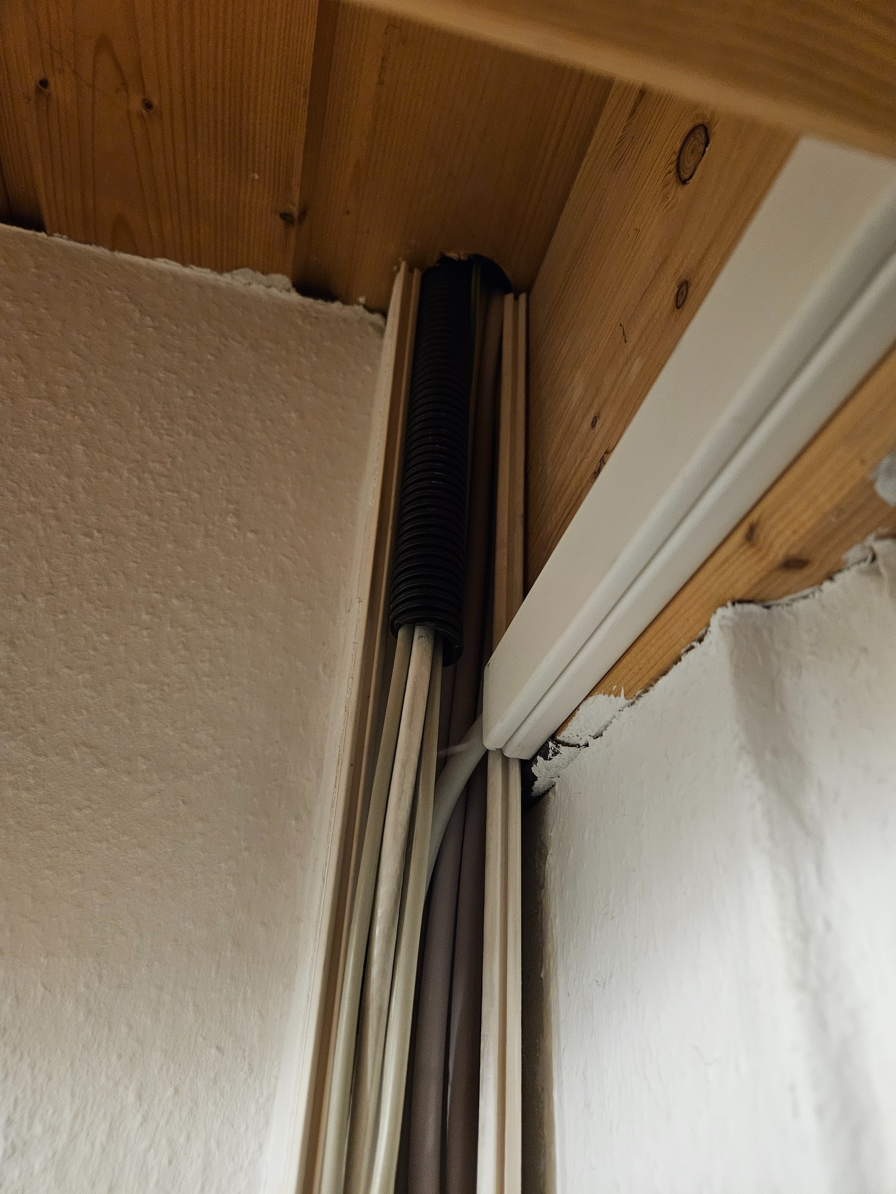

Ich hab gerade nochmal nachgeschaut. Im Wirtschaftsraum gehen diese die Kabel wie auf dem Bild zu sehen nach oben. Im schwarzen Rohr verlaufen die 3 Telefon Kabel. Ansich würde ich natürlich diese drei Kabel durch ein Netzwerk Kabel ersetzen. Aber wie bekomme ich diese da raus bzw das Ethernet Kabel durch? Das Rohr geht ja nicht einfach gerade nach oben sondern hat bestimmt auch ein paar Ecken.

Was glaubst du wie die Kabel da rein gekommen sind? ;)
Du kannst Kabel problemlos über Eck verlegen. Die schwarzen Rohre sind genau für sowas gedacht.
Lass dich doch von deinem Elektriker beraten wenn du dich nicht auskennst. Der kann dir die Kabel auch problemlos ersetzen.
Ansonsten einfach einen stabilen Faden am das alte Kabel kleben, das alte Kabel entfernen und dadurch den Faden ins Rohr einziehen. Neues Kabel an dem Faden befestigen und anschließend einziehen.
Im einfachsten Fall verbindet man das neue Kabel mit dem alten und nutzt das alte als Zughilfe, zieht damit das neue durch.
Wichtig ist, dass man die Kabel so stabil wie möglich aneinander befestigt, ohne den Durchmesser zu erhöhen.
Gibt auch Gleitmittel, damit das besser rutscht.
Oder halt wie @RcTomcat erwähnt zunächst eine Zughilfe/Seil durchziehen und damit dann das neue Kabel durchziehen.

Ich werde heute einmal versuchen ob sich das Kabel oben am Dachboden überhaupt bewegt wenn ich unten daran ziehe. Ich werde berichten 👍
Alles ziehen und zerren hat leider nichts gebracht. Da bewegt sich gar nichts. Jetzt weiß ich auch nicht so recht ob ich da beim Elektriker mal anfragen soll so fest wie die Kabel da drinnen sitzen.
